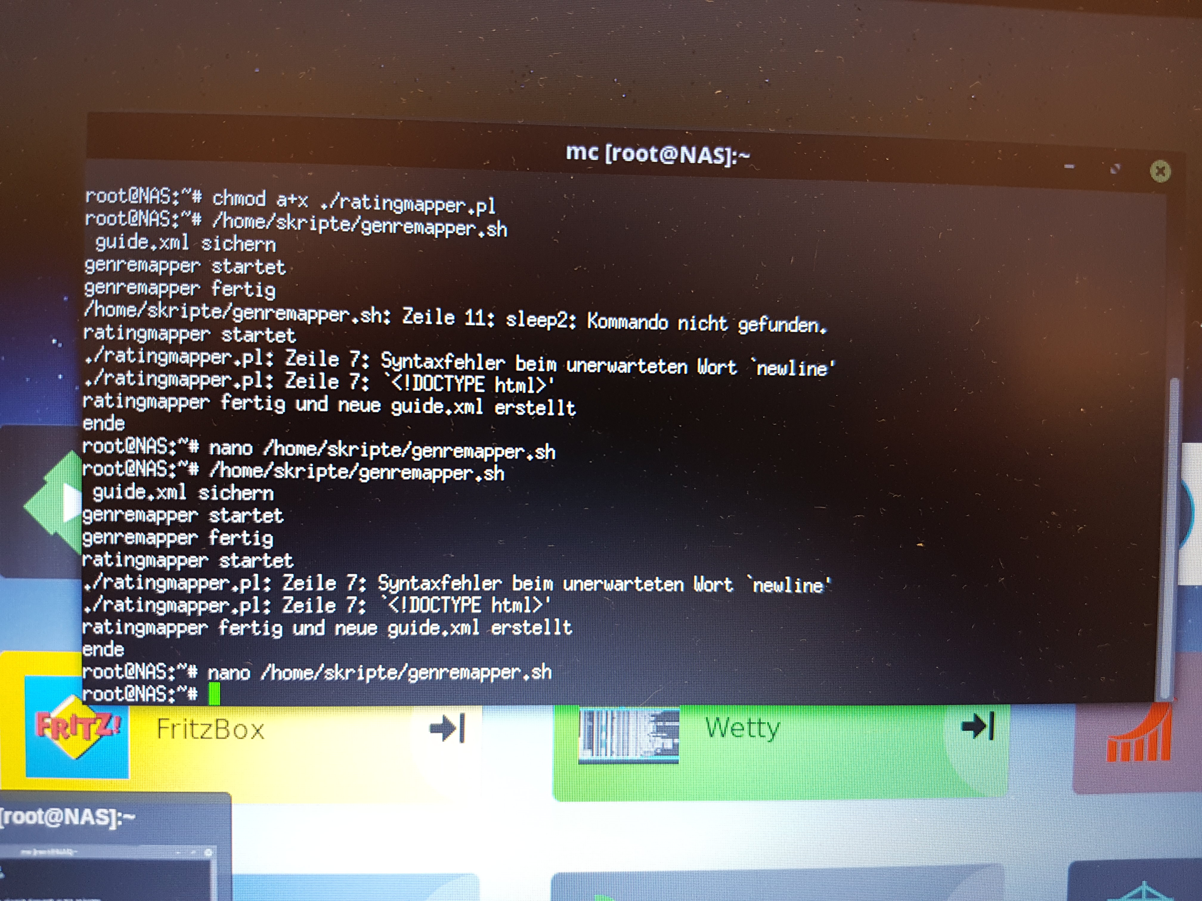

  • @Grabber66 Füge mal bitte testweise bei den "use"-Zeilen oben die folgende Zeile ein:
    use open qw/:std :utf8/;
    Hi,
    hab ich gemacht, dabei kommen dann seeehr viele solcher Meldungen:
    Bash
    Malformed UTF-8 character (unexpected non-continuation byte 0x72, immediately after start byte 0xf6) in print at /home/webgrab/ratingmapper.pl line 234, <$FN> line 25147.
    Code point 0x0000 is not Unicode, may not be portable at /home/webgrab/ratingmapper.pl line 234, <$FN> line 25147.
    Malformed UTF-8 character (unexpected non-continuation byte 0x66, immediately after start byte 0xfc) in print at /home/webgrab/ratingmapper.pl line 234, <$FN> line 25147.
    Malformed UTF-8 character (unexpected non-continuation byte 0x72, immediately after start byte 0xfc) in print at /home/webgrab/ratingmapper.pl line 234, <$FN> line 25147.
    Denke es liegt an der guide.xml, oder ? Wobei die eigentlich utf-8 sein sollte....
    root@openmediavault:/home/webgrab/data# file -i guide.xml
    guide.xml: application/xml; charset=utf-8

  • welche perl und xml:dom version nutzt du ?
    hast du xml:dom so installiert ?
    cpan install XML::DOM
    sollte das ausspucken :
    XML::DOM is up to date (1.46).
    perl --version
    This is perl 5, version 26, subversion 1 (v5.26.1) built for x86_64-linux-gnu-thread-multi
    (with 67 registered patches, see perl -V for more detail)
  • Danke das wars. Ich hatte DOM via apt-get install installiert. Aber das war wohl eine alte/andere Version.
    mit cpan install XML::DOM wurde das aktualisiert, und siehe da es klappt :)
    Vielen Dank für die tolle Unterstützung.

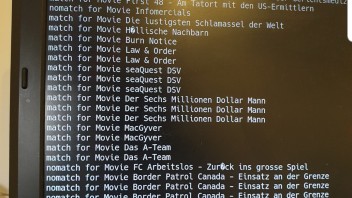

  • So liebe Gemeinde, der "IMDBMAPPER" ist nahezu funktionsfähig.
    Seine Aufgabe Soll sein, sofern im EPG fehlend, folgende Informationen auf IMDB zu suchen und anschließend hinzuzufügen:
    -Country
    -Date
    -age-rating
    -star-rating
    -HD Poster
    Es ist zu Überlegen ob auch Actor+Direcor in den Credits, falls fehlend, hinzuzufügen.
    Dieser Mapper (Mapper ist eigtl das falsches Wort dafür) würde es erlauben auch schwache EPG-Quellen mit wenig / kein Inhalt zu Nutzen, um sie anschließend "aufzupimpen"
