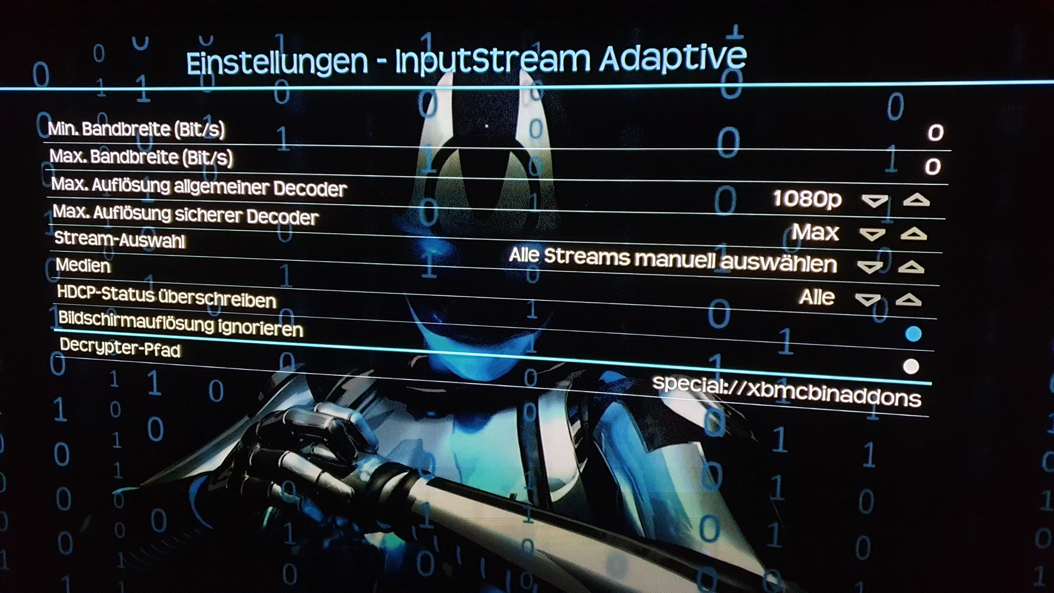

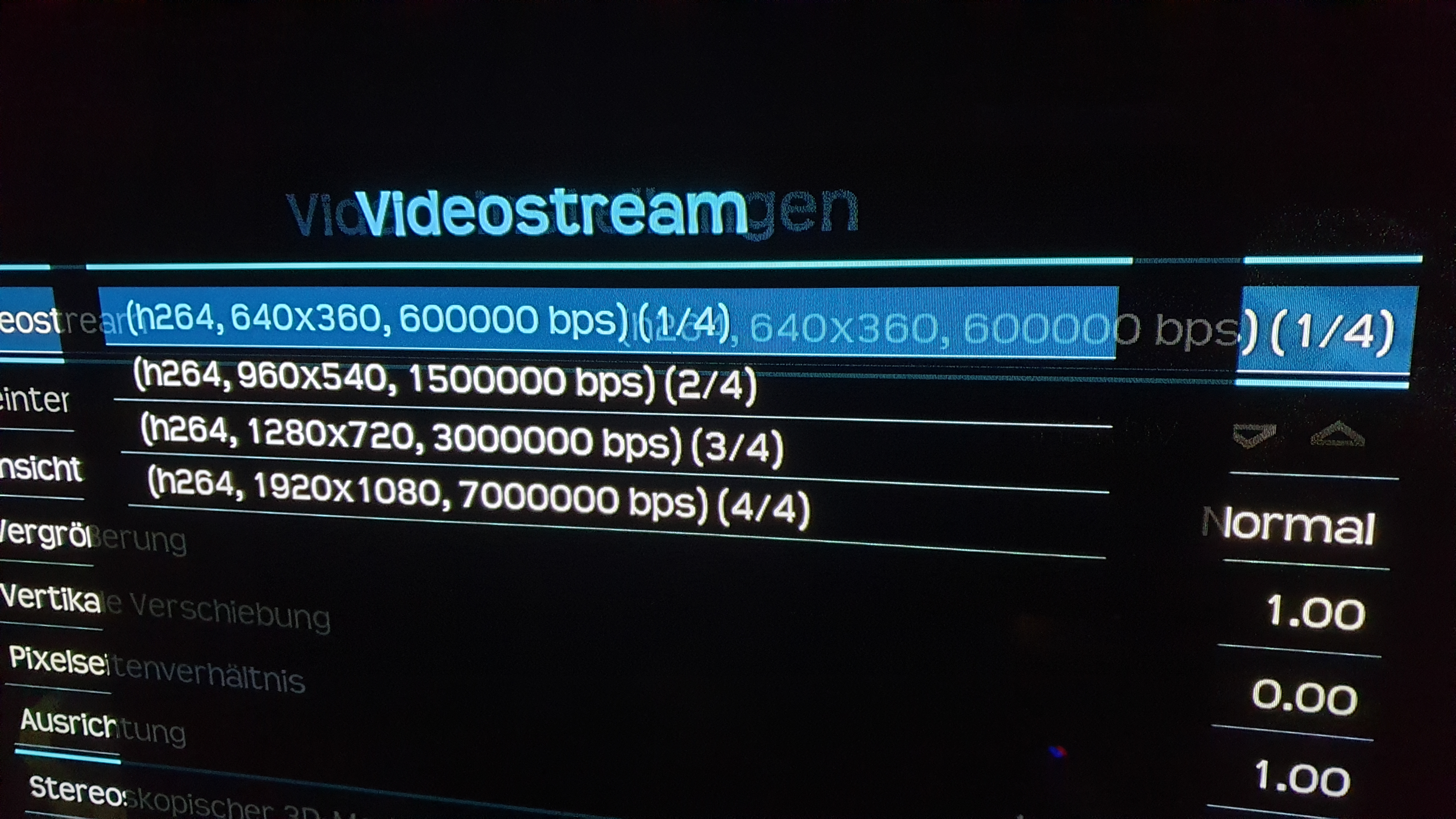

  • Ich habe im Inputstream Addon manuelle Streamauswahl eingestellt. Dachte es würde dann beim Streamstart ein Auswahldialog kommen. Kam aber nicht. Hab dann bei einem Sender manuell den 1080p Stream eingestellt, seitdem hab ich bis auf die Öffis überall 1080p. Ist zwar unlogisch, aber funktioniert.
    Ich darf die bei jedem Umschalten neu einstellen. @Publish3r 1080 läuft aber auf jeden Fall.
    Eventuell Skin abhängig? Ich hab Transparency.
  • Ich habe 5000000 eingetragen damit es eben mehr ist als bei den 1280p Streams. Aber ist vielleicht auch egal. Ich glaube das Plugin versucht die Mindestbedingung zu erfüllen und wenn das nicht geht, wird der nächst kleinere Stream genommen. Zumindest hätte ich das so programmiert. Hab noch keine Probleme festgestellt.
