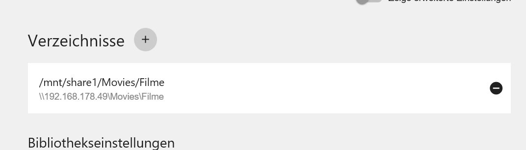

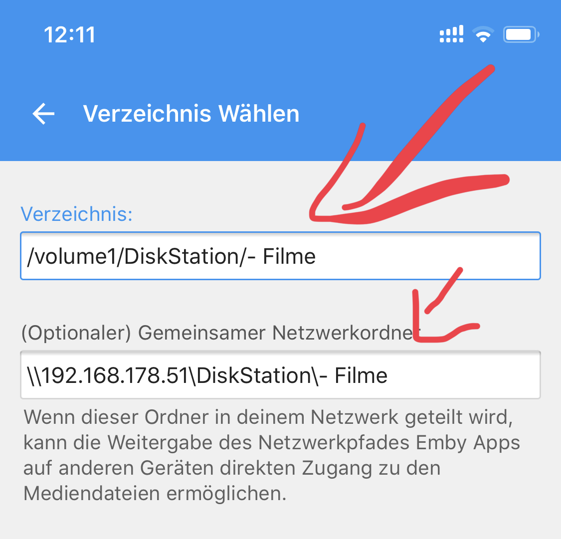

  • Die optionalen Pfade sind hier einzutragen:
    einfach drauf klicken und dort eintragen.
    Da du smb Freigaben nutzt müsstest du halt überall entsprechend \\IP-Adresse\Freigabenamen eintragen.
    • Zusätzlich ist es empfehlenswert deine smb Freigaben noch zusätzlich unter den optionalen Pfadangaben in den Emby Bibliotheken anzugeben (einfach nochmal auf das Verzeichnis klicken)
    der letzte Punkt ist entscheidend
