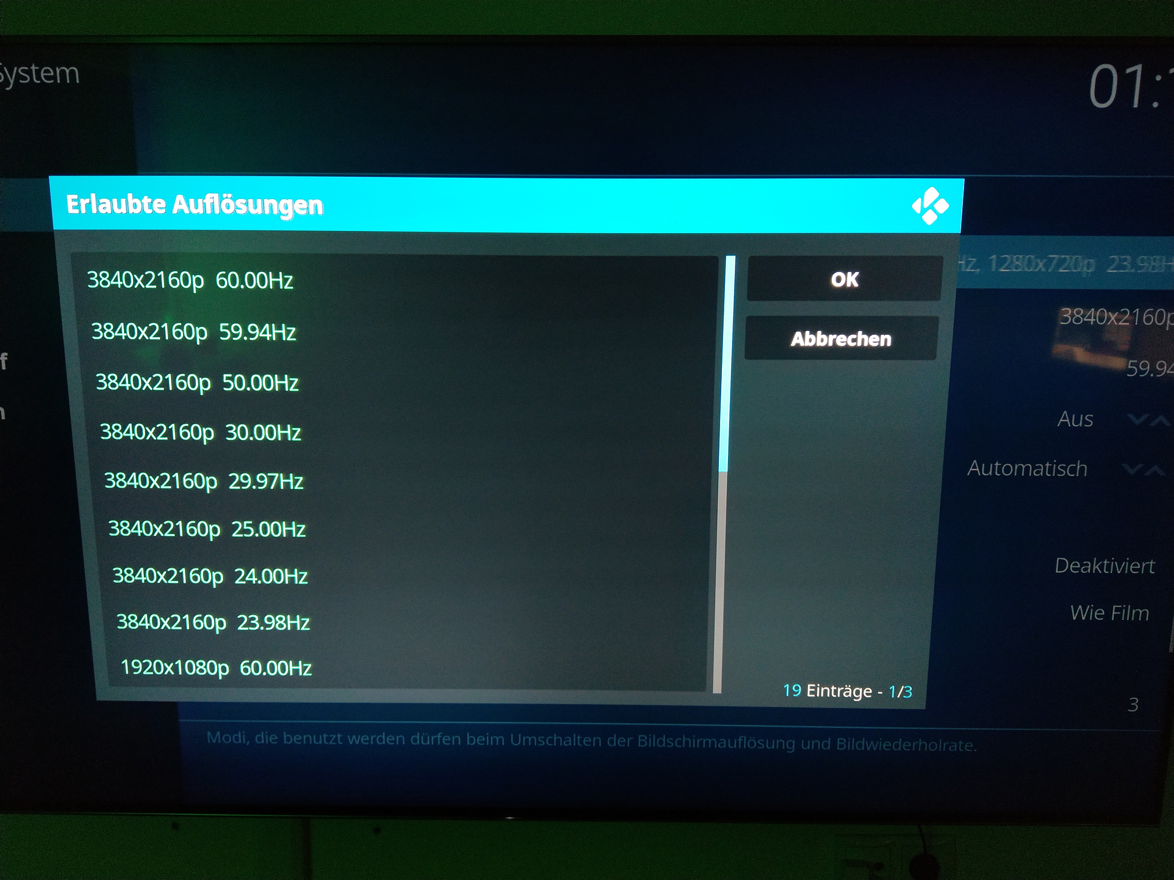

  • seit dem 7.2 update tut sie das....in der kodi whitelist wird es nun gelistet. geht nur über die whitelist, es kann nicht als native auflösung eingestellt werden.
    also für den auflösungswechsel bzw frequenz wechsel sind die auflösungen freigegeben worden
    nicht wundern das alles grün erscheint....die lampe hat grad grün geleuchtet :D

  • den colorspace ändert die shield nicht, auch nicht wenn man auf 12bit rec2020 stehen hat, davon war aber auch nicht die rede :)
    du hast doch auch nur davon geschrieben, das du 23.97 nicht angezeigt bekommst wenn du yuv 420 rec 2020 einstellst. und das ist auch richtig, aber kodi kann trotzdem zu 23.97hz wechseln wenn es benötigt wird und das ging vor dem update nicht
  • Stimmt seid dem 7.2 update scheinen im Kodi alle auf wenn man die Shield auf yuf 410 10bit 2020 stellt. Wegen der Whitelist, so habe ich alle 29.97, 24 und 23.98 gewählt damit diese der TV verarbeitet und nicht die Shield. Damit wird bei meinen Sony XE93 nun alles richtig ohne ruckeln abgespielt. Alle anderen wie 60, 50, 30 und 25 wird von der Shield verarbeitet. So weit ja richtig oder?
    Allerdings 25hz habe ich nur bei 3840x2160 zu Verfügung und nicht bei denn anderen was ja wieder falsch wäre? Wenn ich die Shield auf yuv 422 12Bit setzte habe ich 50hz wieder in allen Auflösungen von daher scheint es doch gefixt zu sein mit 7.2.

  • prinzipiell sollte du eigentlich alle auflösungen in die whitelist setzen, damit die shield, wenn du einen videostream mit zb 25/50fps hat, auch deine auflösung auf 50hz umstellt, sont läuft der tv mit 59.97hz und der stream mit 25/50fps, was auch wieder ein ruckeln ergeben würde....zb beim LiveTV
  • Nein eben nicht. Wenn ich alle wähle wird nur noch der TV zu Verarbeitung genommen. So habe ich nur jene genommen wo es zwischen Shield und TV es Probleme gab. Hier ruckelt nun nichts mehr. 25/50 wird auch so abgespielt und nicht mit 29. Wäre auch gar nicht so möglich im übrigen.
