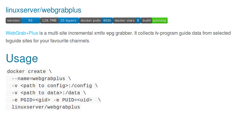

    Dazu verwende ich das folgende Docker Image. Man kann Wg+ aber auch auf andere Arten installieren. Siehe dazu Homepage von Wg+
    Docker finde ich aber viel bequemer.. Ich ziehe mir per Gui in OMV4 das Docker Image...
    In der Beschreibung des Images steht das 2 Ordner durchgereicht werden sollen.. /config und /data
    also reiche ich diese durch..

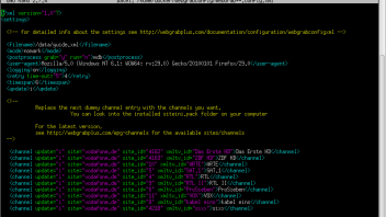

    Um die EPG-Informationen für die Sender zu laden, bearbeite ich die WebGrab++.config. Ich verwende dazu nano.

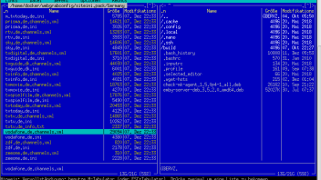

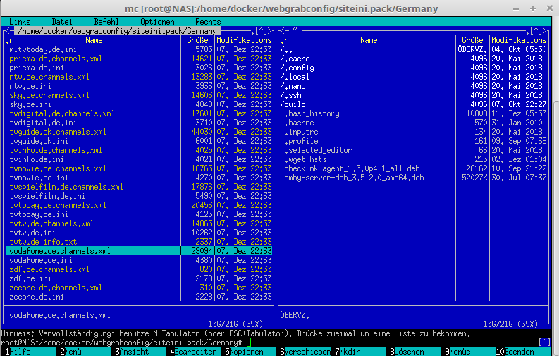

    Im mitgelieferten Ordner /siteini.pack befinden sich die Quellen für die Sender.
    die ich in die WebGrab++.config einfüge (copy&paste). Ich ziehe nur die Sender die ich auch benötige.. ~30 Sender
    Dies sieht dann so aus:

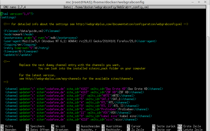

    den oberen Teil passe ich zur Originaldatei noch an:
    <mode>nomark</mode> ----bedeutet das neue Inhalte nicht mit einem (n) versehen werden.
    <timespan>6</timespan> -----7 Tage EPG im Voraus (0 heute)
    <update>i</update> inkrementales update.. oder auch >f< (full update) danke @Kampfader

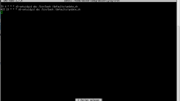

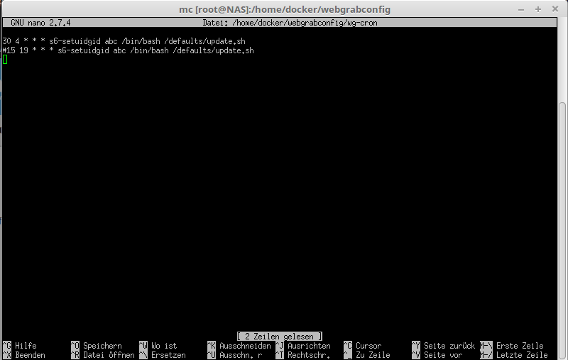

    WG+ läuft nach cron-job..
    ich persönlich lasse wg+ 1x am tag um 4:30Uhr laufen.. also Immer morgens.. damit dies automatisch passiert, passe ich die Datei wg-cron an.
    um wg+ sofort zu starten, gebe ich eine Zeit ein (+1min) und starte den container neu.. wichtig.. Nach Änderungen an Dateien, Container immer neu starten !!

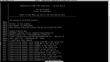

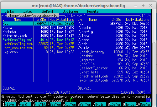

    Ob WG+ läuft, sehe ich das die Datei WebGrab++.[definition='1','0']log[/definition] erstellt wird. je nach Senderliste dauert das etwas ..ca. 30Min.
    Jetzt befindet sich in meinem Ordner tvhconfig/data die guide.xml.. somit ist das EPG erstellt.

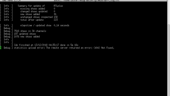

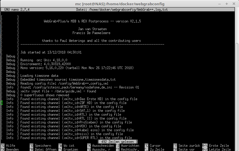

    Um zu sehen ob alles durchgelaufen ist, checke ich noch die .log-datei..
    passt alles..

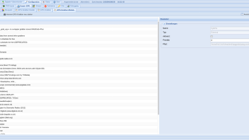

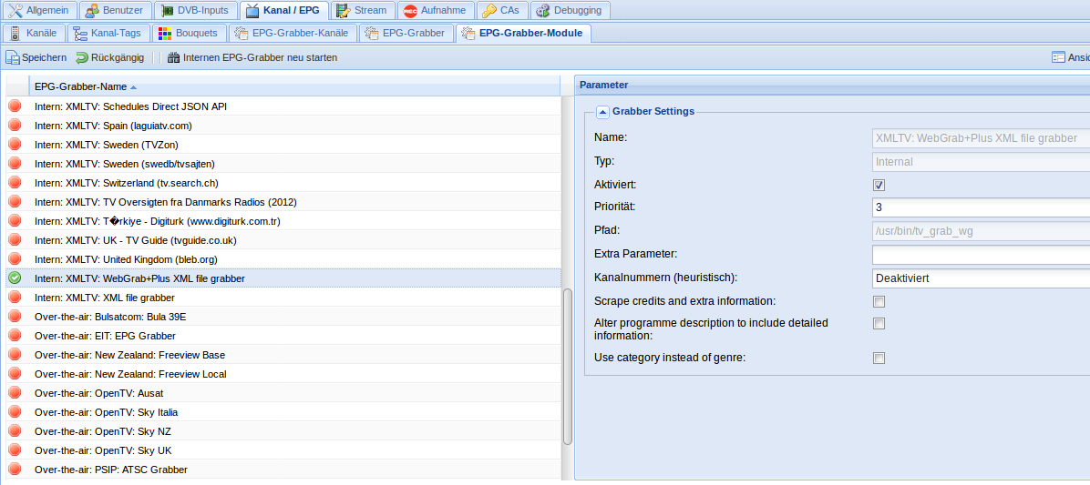

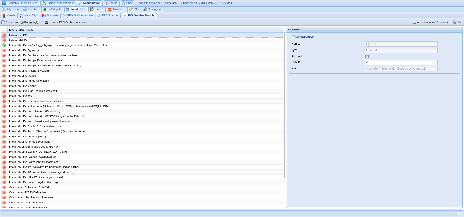

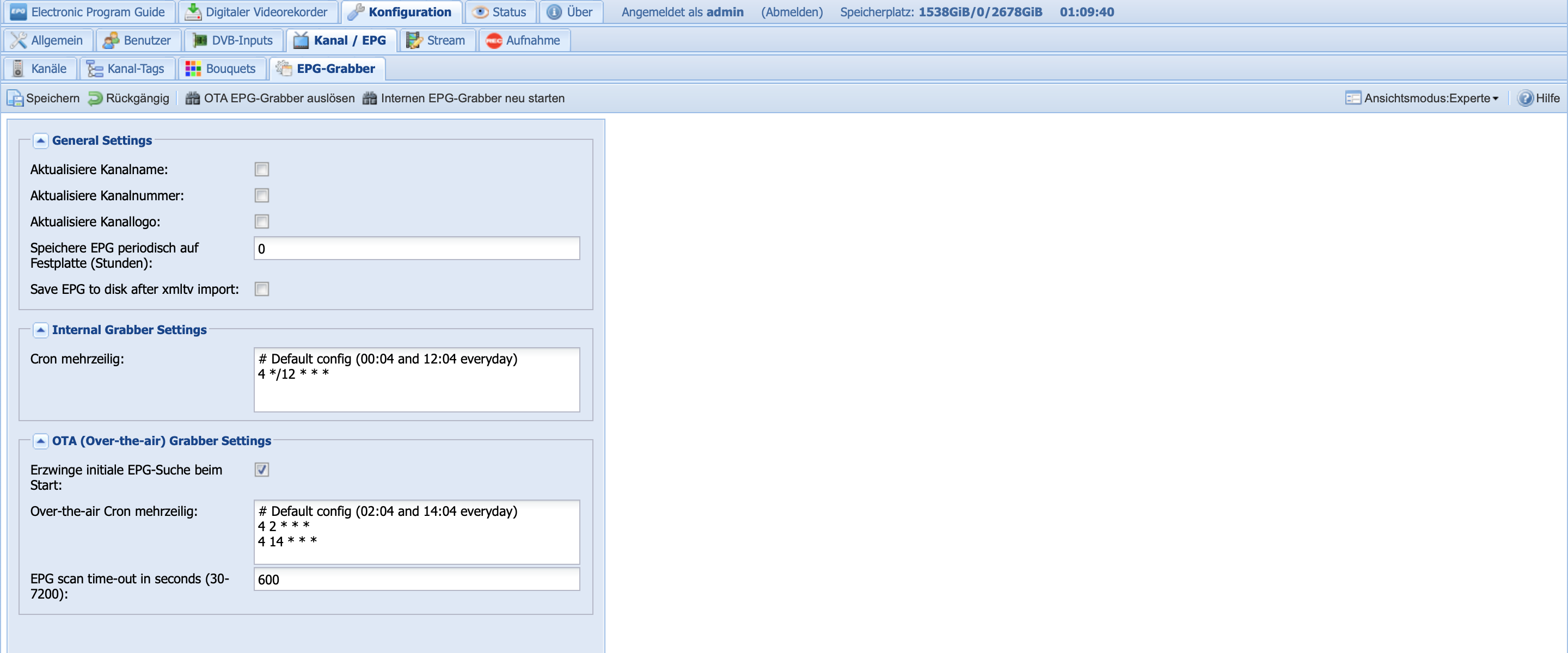

    dazu deaktiviere ich alle vorher laufenden Grabber und
    aktiviere nur den Grabber für Webgrab+

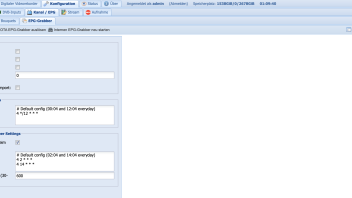

    Um die Daten zu integrieren, klicke ich auf "internen EPG-Grabber neustarten".. nun wird die guide.xml eingelesen.

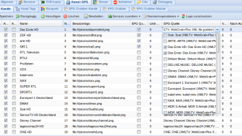

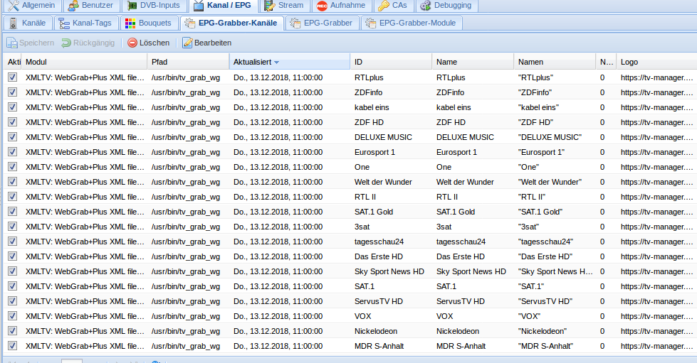

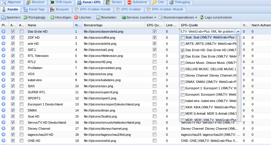

    damit die Daten nun mit den Sendern "verknüpft" werden, wähle ich für jeden Sender unter "EPG-Quelle" die entsprechende .xml aus.
    um jetzt nochmal zu aktualisieren, klicke ich unter "EPG-Grabber" erneut auf "internen Grabber neu starten"

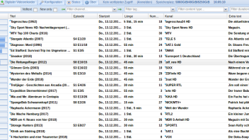

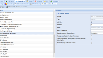

    jetzt kontrolliere ich unter "EPG Grabber Module" ob auch richtig zugeordnet wurde..
    passt alles.. prima..

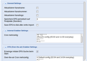

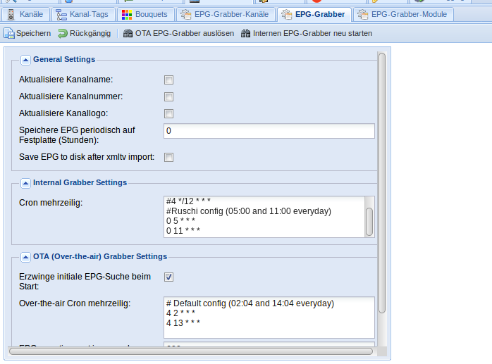

    um das jetzt zu automatisieren lege ich unter "EPG Grabber" noch einen Cron-Job an. ich importiere immer um 05:00Uhr.. nicht wundern.. das inkrementale Update dauert keine 5min.

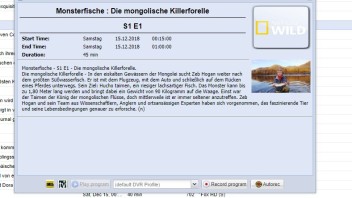

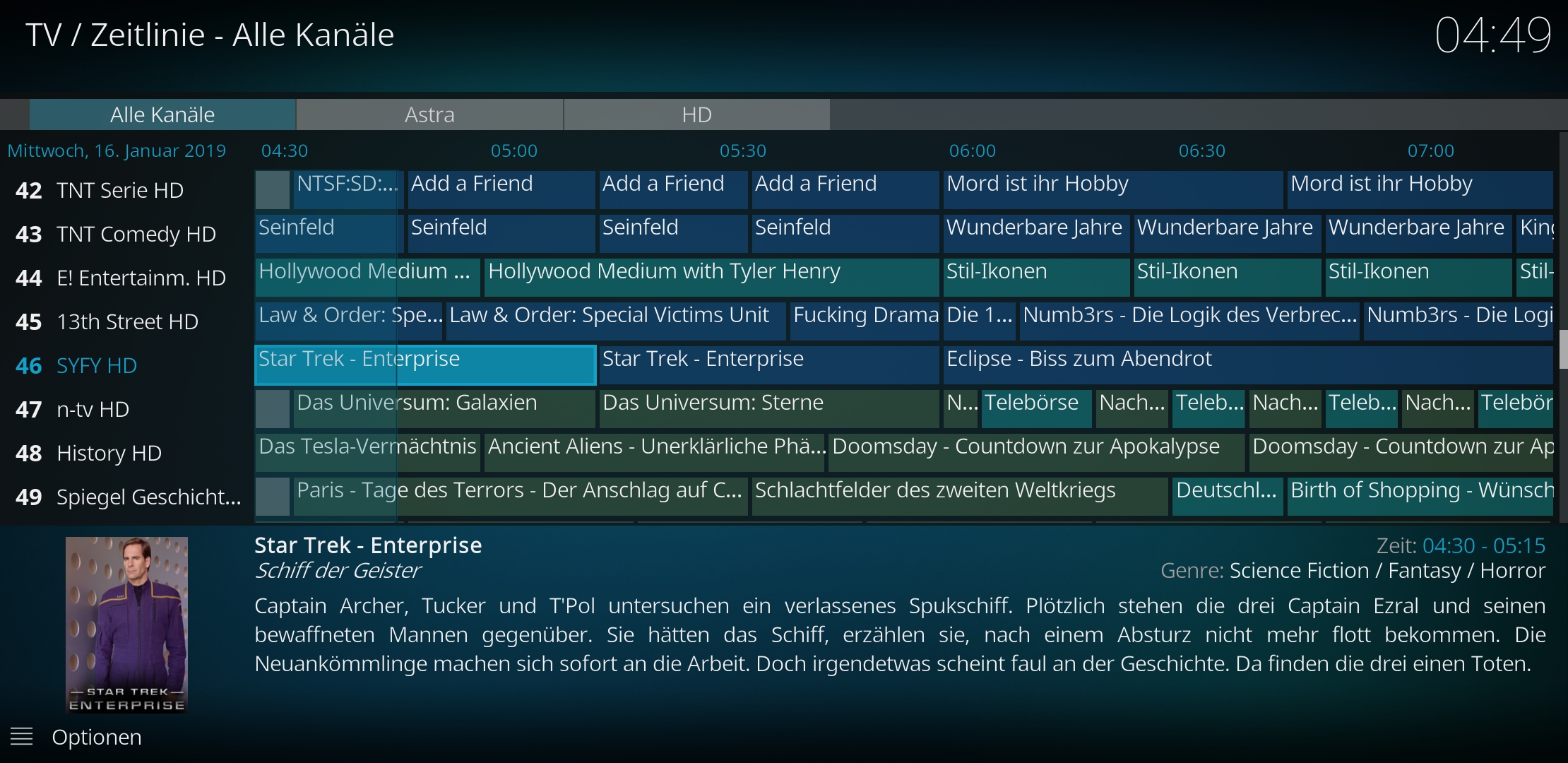

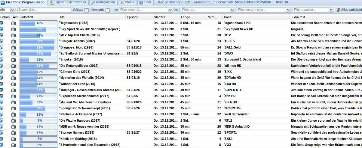

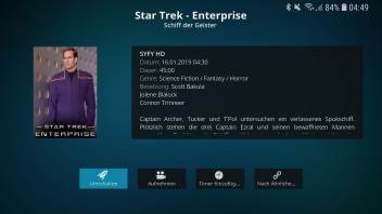

    wenn ALLES passt, sieht es nun so aus..

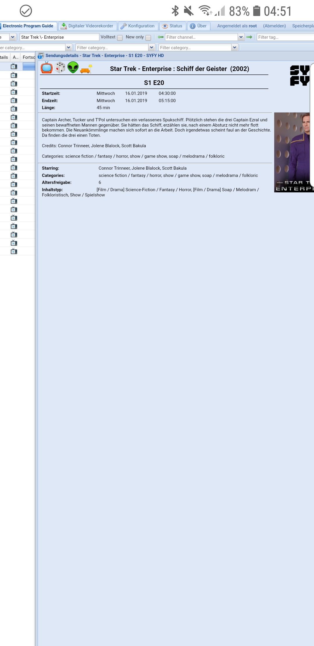

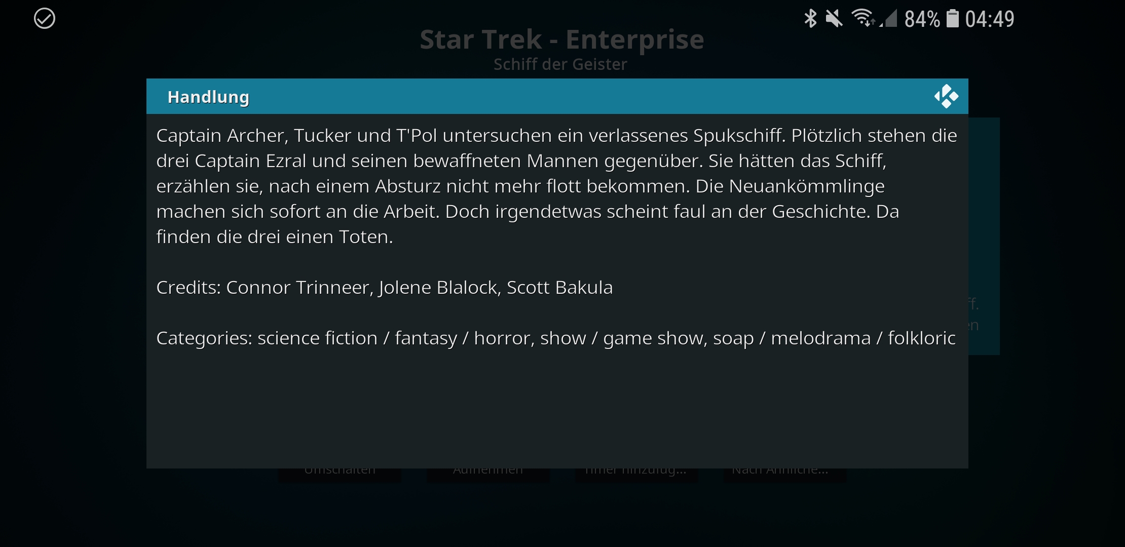

    ein top EPG mit aureichend Informationen. .. Und auch ein Vorschaubild ist immer dabei..

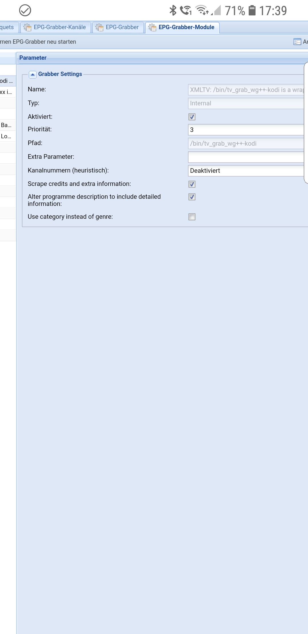

    wenn man wg+ grabber im tvheadend aktiviert, muss man da die /usr/bin/tv_grab_wg nicht anpassen?

    Crontab auf kurz nach 14 Uhr gestellt:
    #2 3 * * * s6-setuidgid abc /bin/bash /defaults/update.sh
    01 14 * * * s6-setuidgid abc /bin/bash /defaults/update.sh
    Den Container auch neu gestartet...

  • Die XML editiert:
    Helmut...
    in deiner .webgrabconfig fehlt ganz oben das
    <?xml version="1.0">
    <settings>

  • Das Log schmeißt folgendes aus
  • Steht dich deutlich drin, du musst dir doppelten Sender entfernen.

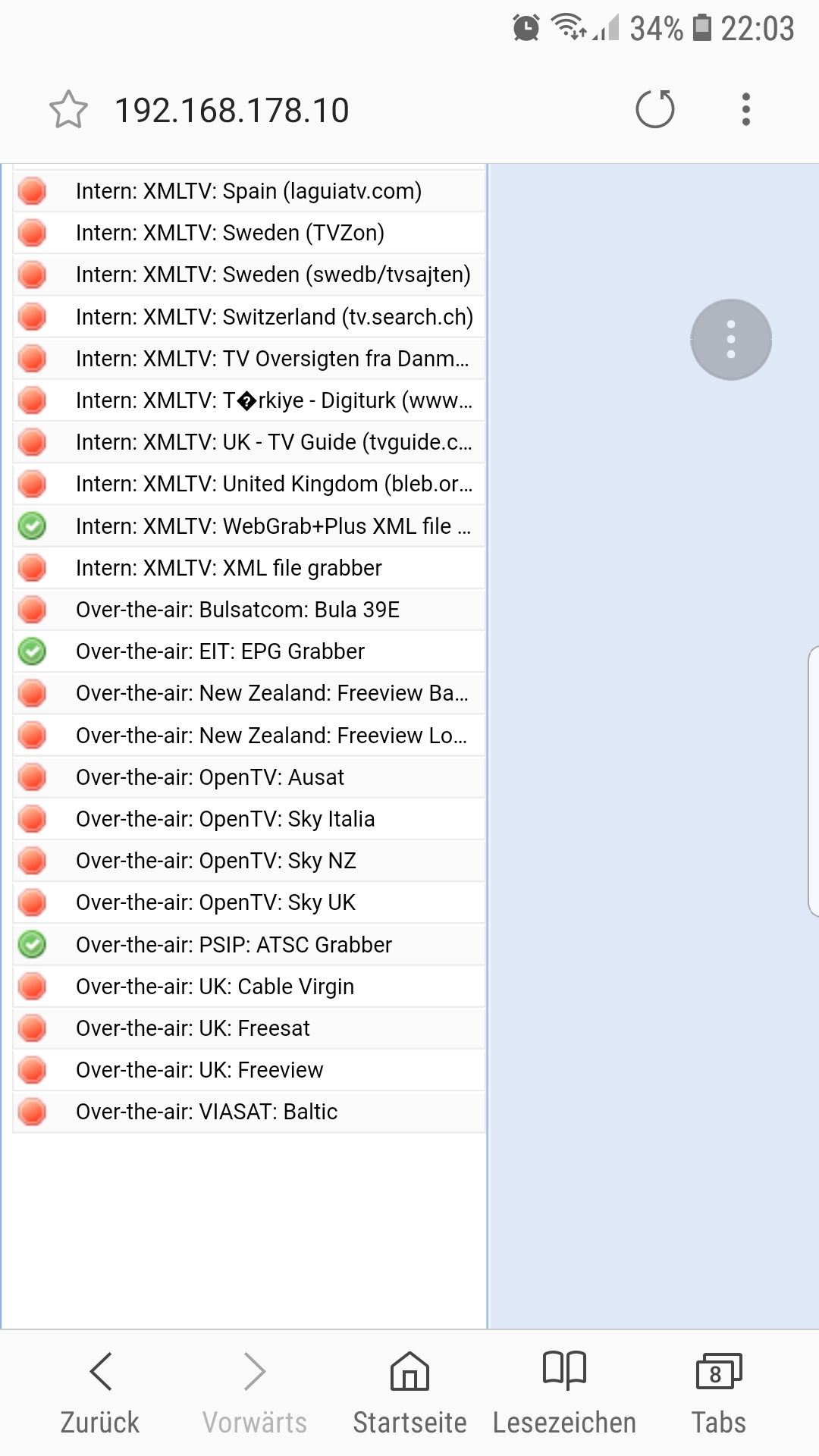

  • @Ruschi Welche Version von TVH setzt du ein? In meiner fehlt der Grabber für WG+ ?(
