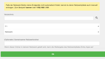

  • Wie geschrieben wurde, hast du im Emby Addon alles auf Addon stehen ist es egal, willst du aber eine direkte Wiedergabe nutzen und nutzt den nativen Modus, musst du sie Pfade angeben.

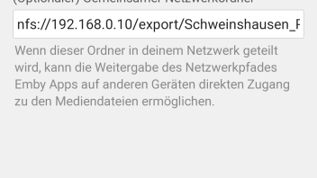

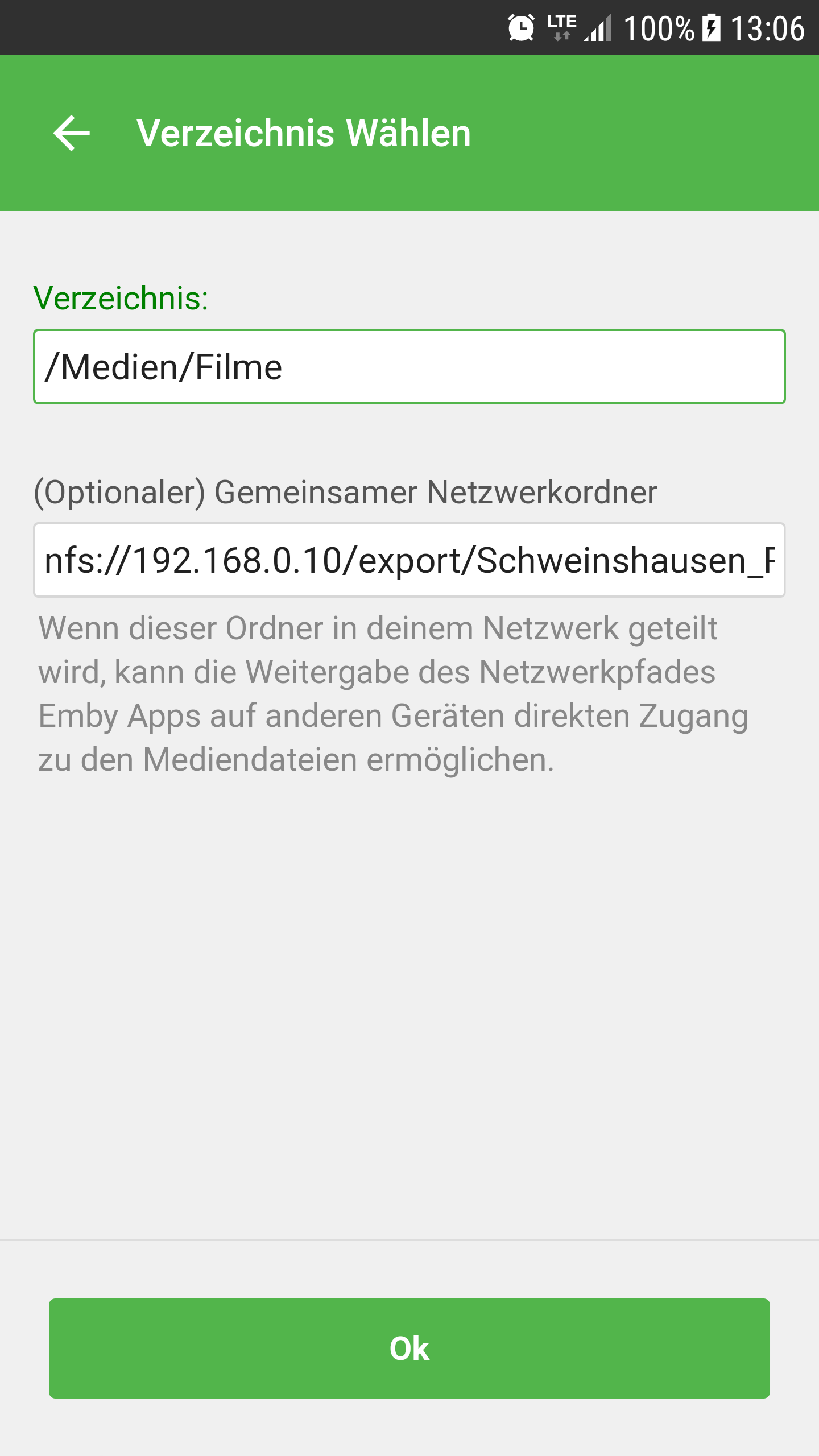

    Bei mir sieht es bspw. so aus wie im Anhang (nutze selbst nfs freigaben)

    Dort kann ich ja unter optionaler Pfad nur einen Pfad angeben. Aber in meiner Freigabe, bzw nultipfadfreigabe hab ich ja z. B. Mehrere Filme Ordner auf verschiedenen Festplatten, bzw auch nas und Fritzbox. Wie geb ich das dann ein?
    Lass dich nicht verwirren! Da du ja deine Bibliotheken anscheinend direkt per UNC-Pfad eingebunden hast, brauchst du auch keinen optionalen Netzwerkpfad eintragen.

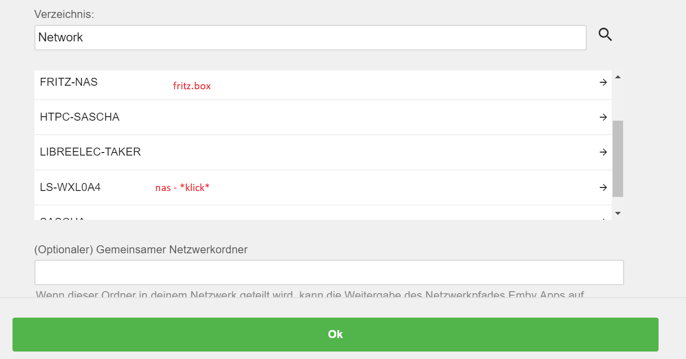

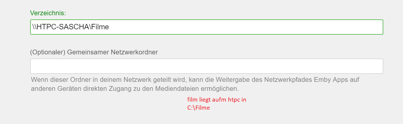

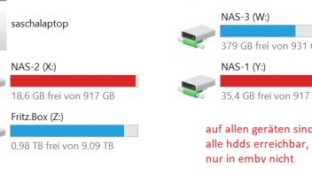

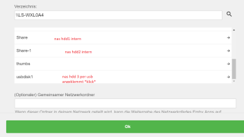

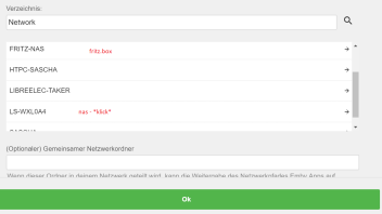

  • so, ich hab nun testweise alle pfade entfernt und einen film von der nas auf meinen htpc kopiert. er liegt in C:/Filme.
    im webif von emby habe ich nun folgenden pfad drin: \\HTPC\Filme.
    in kodi aufm htpc kann ich das nun abspielen, egal ob emby addon oder embycon addon. odroid fehlanzeige. da geht nur embycon. bei emby sagt es mir, ich soll die einstellungen im addon überprüfen, oder im webif von emby einen gemeinsamen netzwerkordner hinzufügen. (hier habe ich auch nix bei gemeinsamer ordner angegeben, außerdem habe ich den ordner afm htpc im netzwerk freigegeben, mit allen rechten)
    egal was und wie ich das da eingebe gehts einfach net. lustig is auch noch, dass ich nun testweise noch jeweils einen film jeweils auf der nas kopiert habe und einen auf ner hdd von der fritzbox.

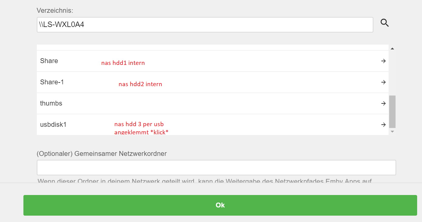

    die liegen so nun vor:

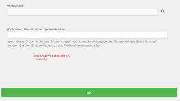

    \\192.168.178.1\Seagate\Test <-- fritzbox
    \\192.168.178.56\usbdisk1\Test <-- nas

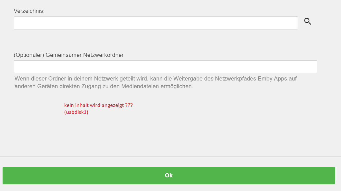

    wenn ich nun diese 2 pfade übers webif hinzufügen will, wird der pfad net gefunden. auch wenn ich übers dropdown menü gehe und z.b. die nas wählen möchte....ich seh in der liste die nas, klicke drauf, dann seh ich dort die 3 hdds....wähle usbdisk1 und dann ist alles leer und ich kann den pfad nicht hinzufügen. selbes problem, wenn ich den testordner von der fritzbox hinzufügen möchte.
    also irgendwas is da doch komplett faul. das gibts doch net.

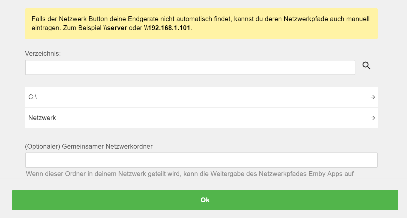

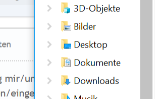

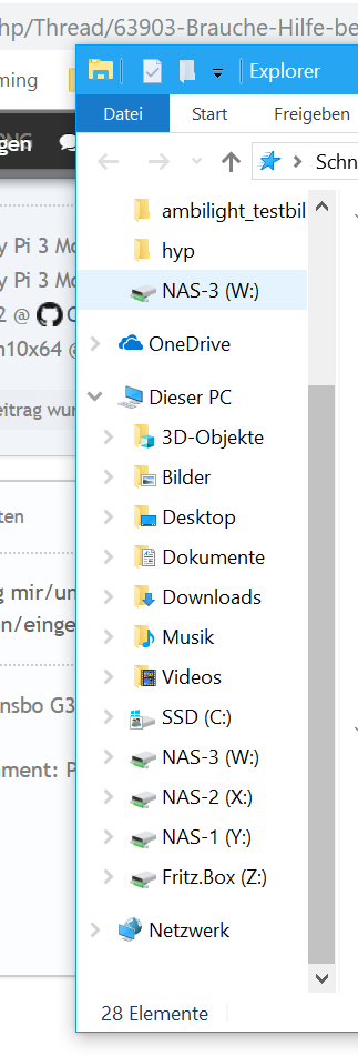

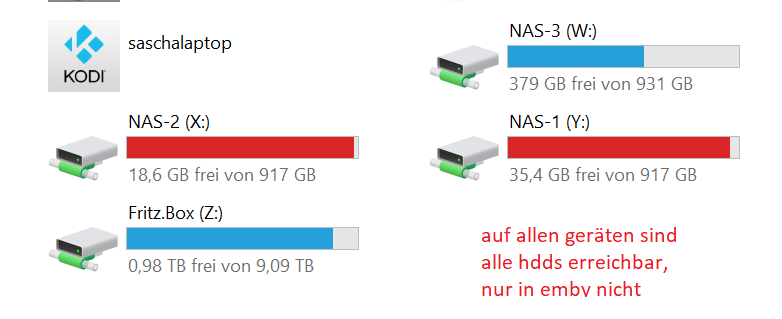

  • Bitte zeig mir/uns mal einen Screenshot von deinem Windows Explorer, explizit bitte die Linke Seite alles was du an Laufwerken vorhanden/eingebunden hast.
  • Sorry, meiner Meinung nach machst du zu viele Baustellen auf einmal auf.
    Ich habe total den Überblick verloren ?( , du müsstest strukturierter vorgehen :D
    Ich such gleich nochmal die Anleitung, nach der ich vorgegangen bin und verlinke die dann mal.
    Und dann Schritt für Schritt nicht den zweiten vor dem ersten machen, denn dann fällt man hin.

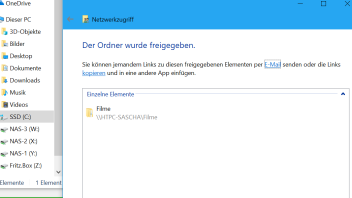

  • so?

    was meinst du denn mit zu vielen baustellen? hab ja extra alle pfade gelöscht und nur noch einen drin, da ja nas und fritzbox eh net geht. :P
    komisch find ichs halt schon wieder, warum laptop und gaming pc über emby addon und embycon den film abspielen können und aufm odroid gehts nur über embycon und nicht über das emby addon. obwohl bei allen 3 geräten die selbe einstellung vorliegt. sowas ist für mich eben unbegreiflich ^^

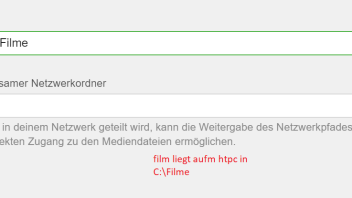

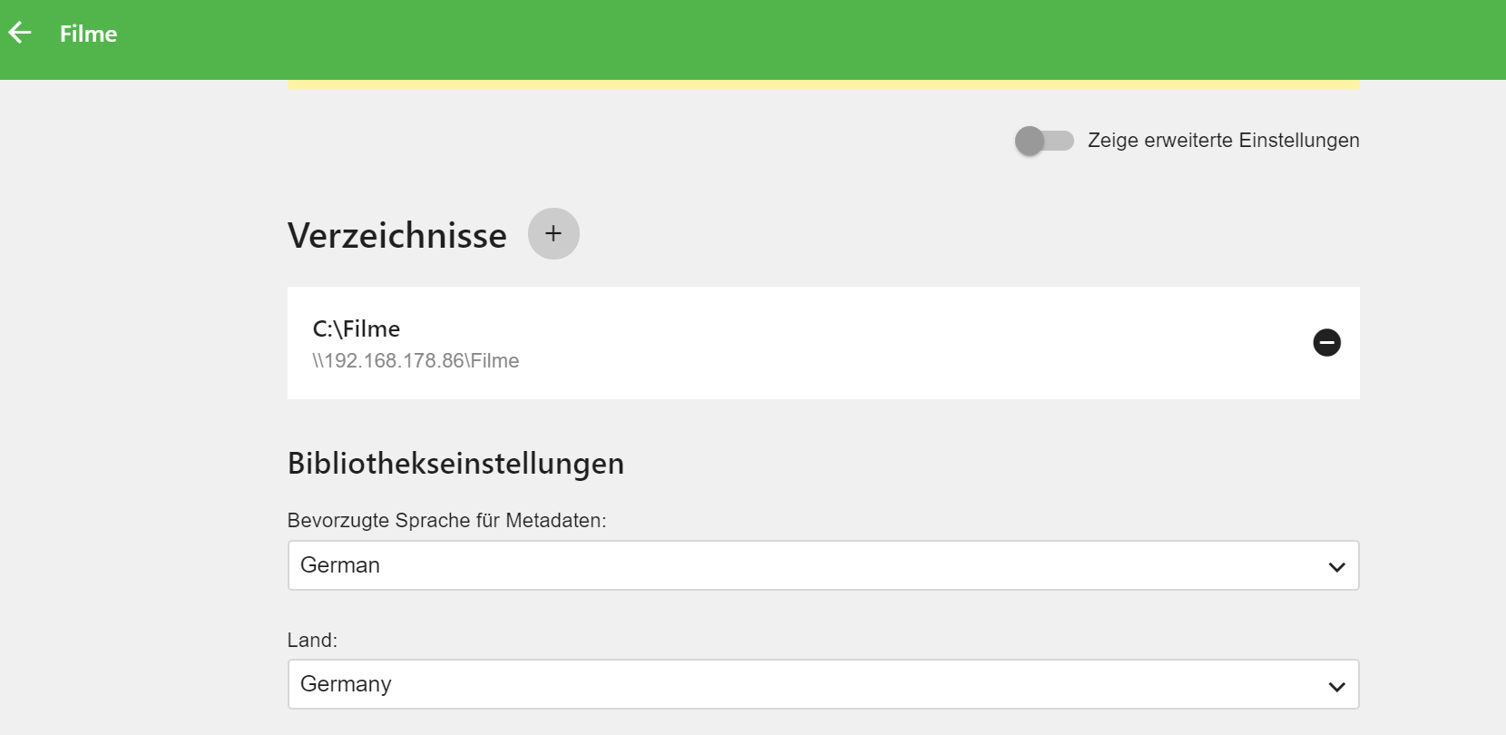

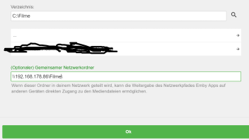

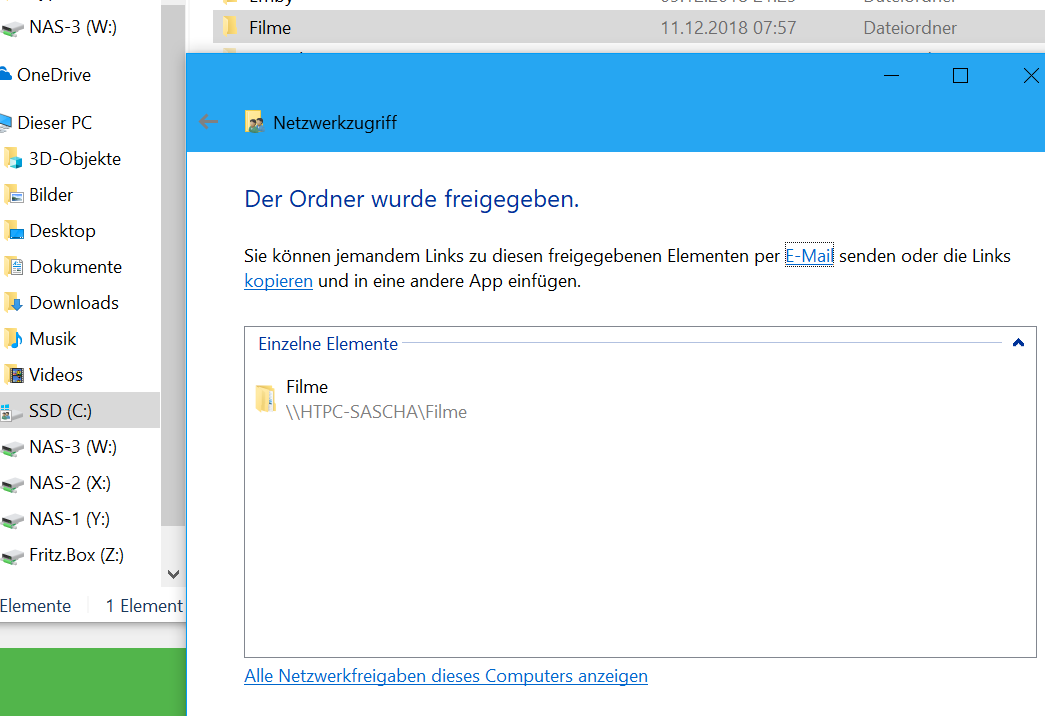

    Zu den Pfaden, welche lokal auf deinem HTPC sind (dort ist ja Emby installiert):
    Unter "Verzeichnis" ist hierbei einfach C:\Filme anzugeben und unter (Optionaler) Gemeinsamer Netzwerkordner ist dann \\192.168.xxx.xxx\Freigabename\ einzutragen.
    Hiermit sollten dann alle lokalen Inhalte abspielbar sein. Micht macht es nun nur extrem stutzig warum die Netzlaufwerke nicht unter "Verzeichnis" bei dir aufgelistet werden, aber hier würde ich nun mal versuchen in beiden Feldern die Netzwerkfreigabe einzutragen.
    Ps. Versuch mal nach Möglichkeit mit IP-Adressen zu arbeiten und nicht mit dem DNS-Namen, der macht dann doch leider immer mal wieder Probleme.
    Pps. Vielleicht liegt es hiermit zusammen https://www.riess-group.de/2015/10/28/win…werke-nicht-an/

    das kapier ich grad net. könntest du mirs mit nem bild zeigen? argh, ich bin total überfordert xD das kann doch net so schwer sein. sind doch nur pfade zum hinzufügen -.-

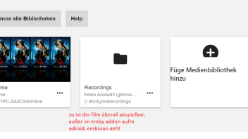

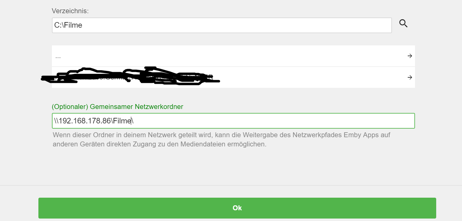

    hab noch mal bilder im anhang. ist das soweit nun richtig?!
  • wenn ichs so mache, geht gar nix mehr :D
    //edit:
    also mit C:\Filme und beim optionalen \\IP\Filme gehts überall, außer beim odroid...da geht nur embycon, aber über emby addon auch nicht. da kanns die datei immer noch nicht finden :/

  • Hast du mal die Datenbank aufm odroid über das Emby Addon zurücksetzen lassen? Dies sollte bei solch gravierenden Änderungen am besten immer mal gemacht werden, geht ja schnell.
    Ansonsten, wenn du am odroid (wahrscheinlich LibreELEC oder CoreELEC) versuchst unter Kodi ein Verzeichnis im Dateimanager hinzuzufügen und dort im Netzwerk nach deinen Freigaben suchen lässt, tauchen sie dort auf?
    Ps. Kann dir leider keine Einrichtung nach deinem Schema zeigen, habe weder Windows zuhause auf dem Emby läuft, noch die Möglichkeit einen externen Speicher über meinen Router ins Netz zu bringen etc.
  • gute nachrichten. endlich. es geht nun auf allen 3 geräten ;)
    habe am odroid jedesmal die datenbank repariert übers emby addon. habs eben mal deinstalliert, den odroid neu gestartet und emby addon neu installiert. nun läufts. :)
