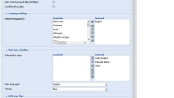

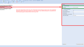

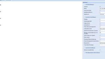

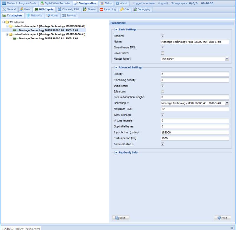

    hier DVBInputs

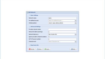

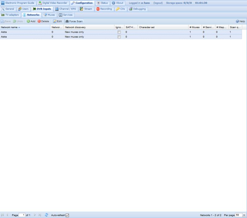

    Hier Networks:

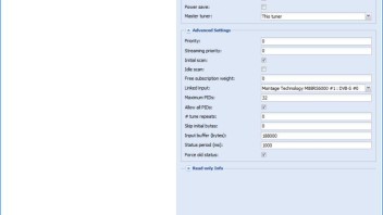

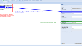

  • Hallo
    direkt vor 'Force Scan'

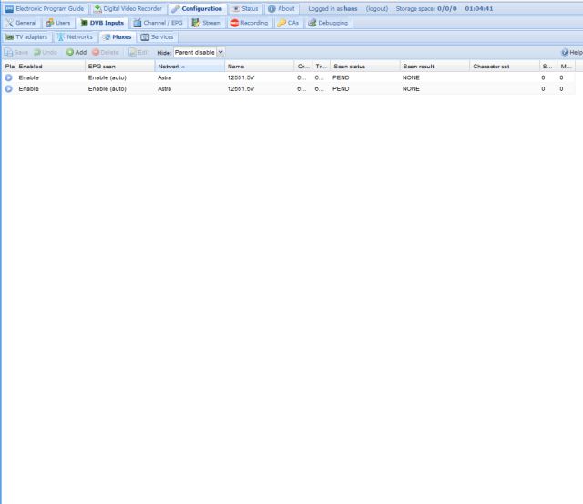

  • Hallo
    hier ist der Schirm 'Muxes'
    Ciao BarFly
    MSI H81M-E33; 4GB; Intel G1840 2x2,8Ghz; SSD 60GB, 1x HDD 2,5" 500GB,
    DVB-S2 Technotrend S2-4200Twin; Libreelec 8.2.5, Kodi 17.2
    Intel Xeon E3-1230v3 4x3.30GHz; ASRock Fatal1ty H87 So.1150; 16GB DDR3; 3Gb Radeon HD 7950
    Kubuntu 18.10 & Win10 Dualboot - jeweils auf eigener SSD

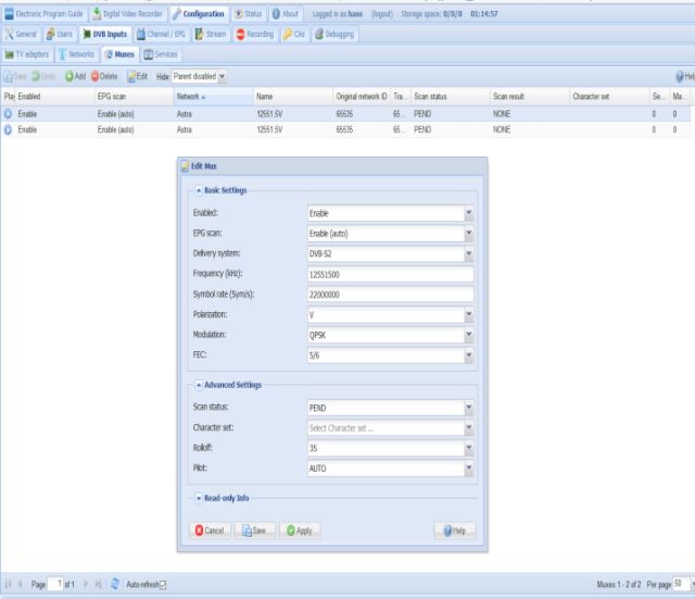

    und 'Muxes Edit'

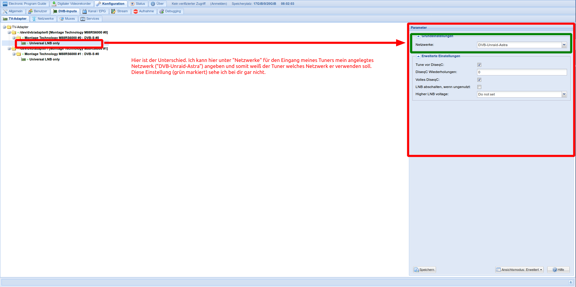

  • Zum Screen "DVB Inputs".
    Dort sehe ich keinen Eintrag dafür, dass du eines deiner angelegten Netzwerke einstellen kannst. Woran das liegt weiß ich erstmal nicht. Aber...ich sehe andere unterschiede:

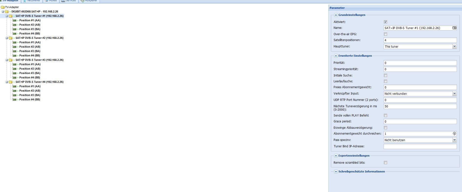

  • Ich würde wirklich mal versuchen den verknüpften Input auf "nicht verbunden" zu setzen und bitte auch sicher stellen, dass (falls du nur ein Kabel dran hast) es auch am richtigen Eingang ist.

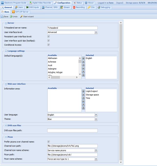

  • Hallo und einen guten Morgen,
    vielen Dank für die Mühen die ihr euch macht, ich weis das sehr zu schätzen.
    Der von euch angesprochenen fehlende Menüpunkt 'Universal LNB only' hat mich auch schon stutzig gemacht. In allen Guides etc. die ich gelesen und auf Youtube gesehen hab, war der vorhanden.
    Deswegen würde ich gerne klären ob meine Konfiguration im Vorfeld von tvheadend auch richtig ist. D.h. könnt ihr mir bitte helfen das Problem von Grund auf anzugehen

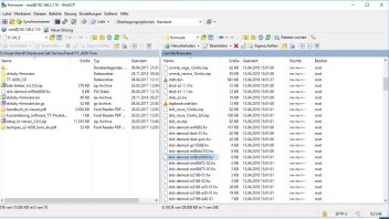

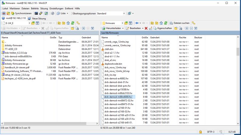

    Die Firmware (dvb-demod-m88rs6000.fw) ist vorhanden siehe Bild:

  • Ändere bitte erstmal den Haken bei "Linked input". Damit würde ich anfangen. Ich denke nicht, dass es was mit der Firmware zu tun hat.
    Deine Adapter werden erkannt und du kannst ja auch alles einstellen. Nur scannt er halt nicht, weil du deinem Adapter kein Netzwerk zuweisen kannst, da der Menüpunkt fehlt. Das könnte daran liegen, dass du die Adapter miteiander "verlinked" hast. Das ist aber nur eine Vermutung. Aber damit würde ich anfangen.
    Da du dein TVH auf englisch eingestellt hast, würde ich vermuten, dass der entsprechende Eintrag im Pulldown-Menu "not linked" oder ähnlich benannt ist.

    sorry vergessen zu erwähnen
    ich habe es schon auf 'Not Linked' umgestellt.
