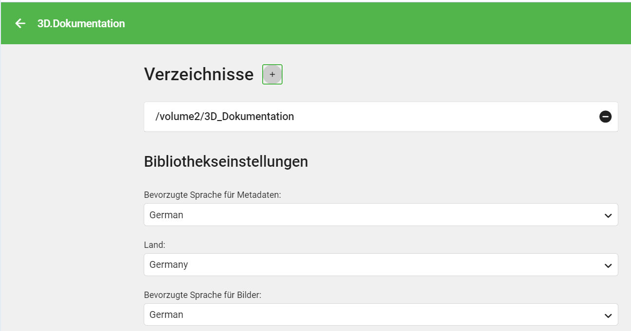

    Bibliotheken
    Samba finde ich i.Allg. zu ressourcenfressend, daher arbeite ich mit NFS und mounte die Verzeichnisse des NAS mit Filmen und Serien "lokal" auf meinem Emby-Server. Diese Verzeichnisse sind dann auch die Quellen für die Emby-Bibliotheken "Filme" und "Serien". Dies hat später Auswirkungen bezüglich des Kodi-Plugins.
    https://image.ibb.co/dMOsmU/Emby_Bibliotheken.png

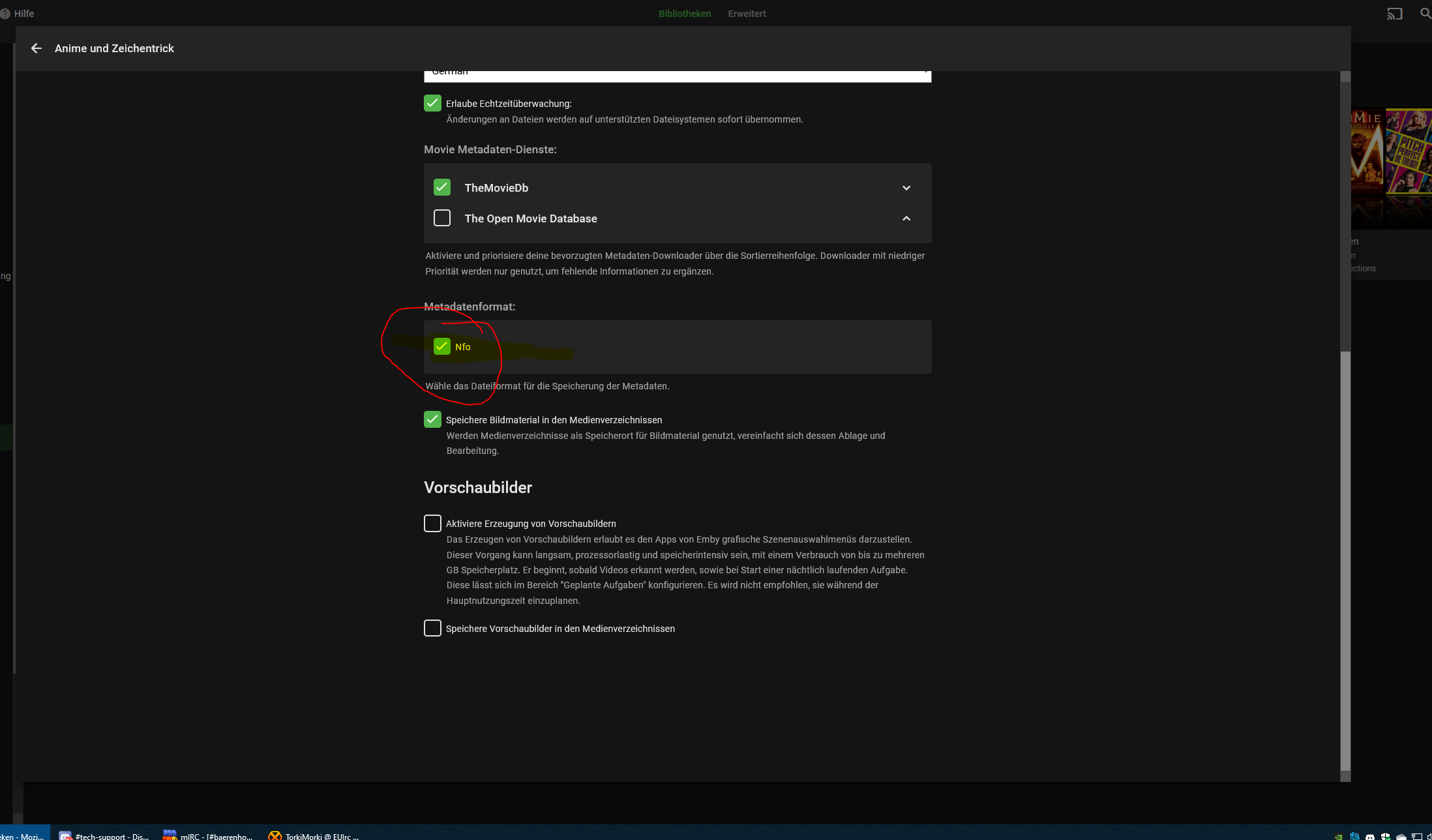

    Für den "gesehen"-Status ist noch wichtig, dass man in den Nfo-Einstellungen festlegt, dass dieser für den Benutzer Kodi gespeichert wird.
    https://image.ibb.co/m57wD9/Emby_Nfo_Einstellungen.png

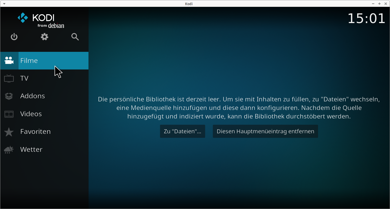

    Nun ist es Zeit, die alte Datenbank zu entfernen (das muss man natürlich bei allen Clients machen, die umgestellt werden sollen). Hat man nur eine lokale DB, dann muss man die vermutlich zurücksetzen oder so etwas Ähnliches. Bei mir gab es eine zentrale MySQL-DB (die auch auf dem NAS lief). Daher habe ich lediglich meine [definition='2','1']advancedsettings[/definition].xml gelöscht bzw. umbenannt (da die sonst keine weiteren Einstellungen enthielt). Hat man da mehr drin, dann muss man die Datei eben editieren und die entsprechenden Zeilen löschen oder auskommentieren.
    Danach sollten nach einem Neustart von Kodi die Hauptmenüeinträge für Filme und Serien leer bzw. verschwunden sein. Mit dem Emby-Addon kann man sie sich wieder holen.

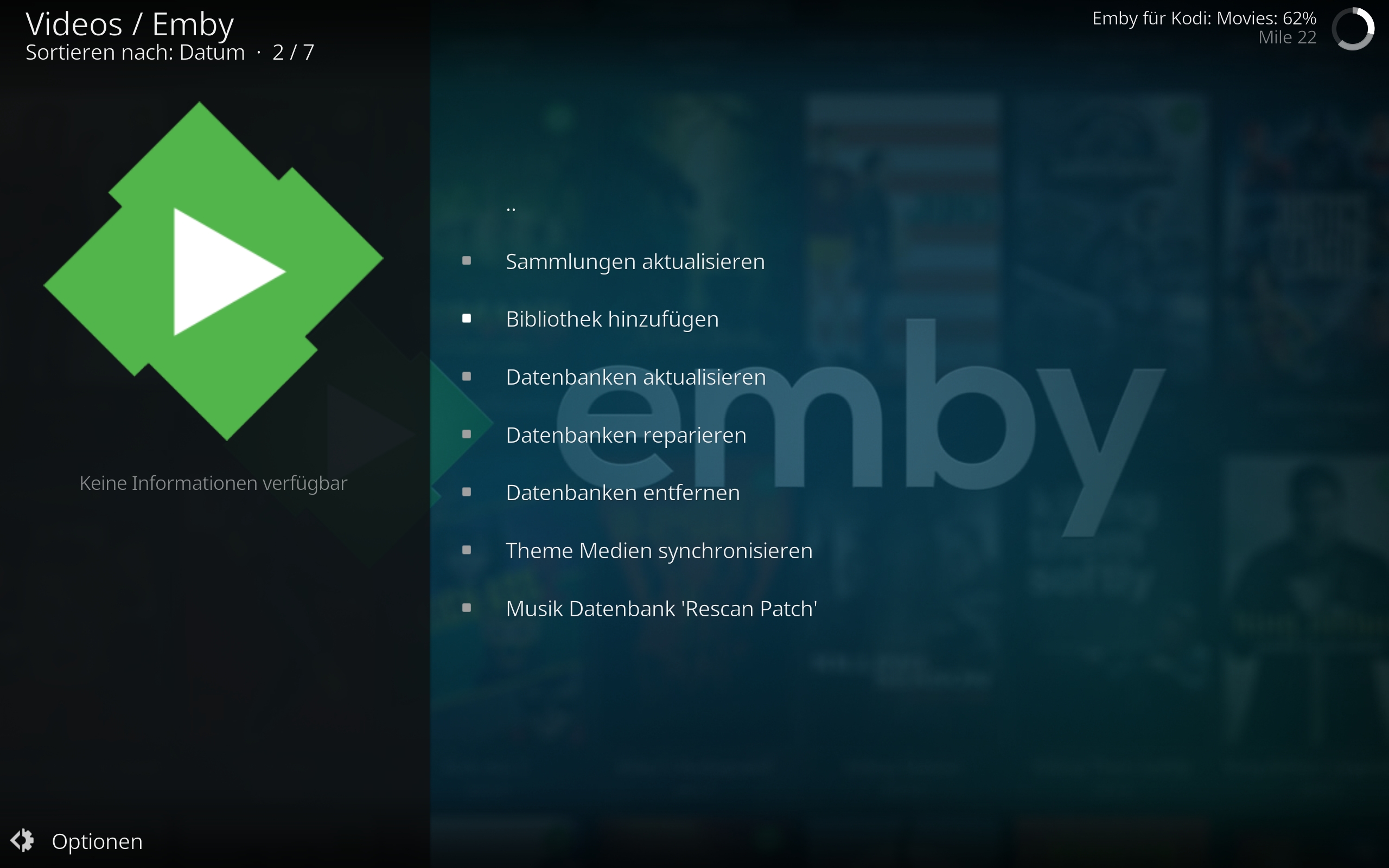

    Emby-Addon
    Hier gibt es die Alternativen EmbyCon und Emby. Ich persönlich weiß nicht, ob EmbyCon vielleicht auch schon ausreicht, denn ich habe Emby verwendet. EmbyCon ist aus dem Standardrepository installierbar. Für Emby musste ich das Repository von Emby Media hinzufügen. Dafür kann man sich die entsprechende ZIP-Datei von Emby Media herunterladen und dann "aus ZIP installieren" oder sich eben den Pfad http://kodi.emby.media/ als Quelle über den Dateimanager hinzufügen und dann die ZIP-Datei installieren. Ich habe die Version 1.0.3 genommen und nicht die Beta. Danach kann man aus dem Repository Kodi Emby Addons das Video-Addon Emby installieren.
    https://preview.ibb.co/jj0oRU/Kodi_Emby_Plugin.png
    Im Zuge der Installation muss man sich dann am EmbyServer anmelden, wobei einem der lokale Server normalerweise bereits vorgeschlagen wird und man dann noch den Kodi-Benutzer für die lokale Anmeldung auswählen muss. Dann muss man wählen, ob man native Pfade :thumbdown: oder aber Addon Standard :thumbup: zum Abspielen verwenden will.
    Nebenbemerkung: Bei mir hat nur Letzteres funktioniert und das ist für mich auch vollkommen ok (daher die Emojis). Wer die Medienquellen über Samba zugreifbar hat (auch für den EmbyServer ...) der kann wohl auch mit den nativen Pfaden und der Angabe eines UNC-Pfads erfolgreich sein (siehe hier). Ich war es nicht, aber der Addon-Standard tut es für mich.

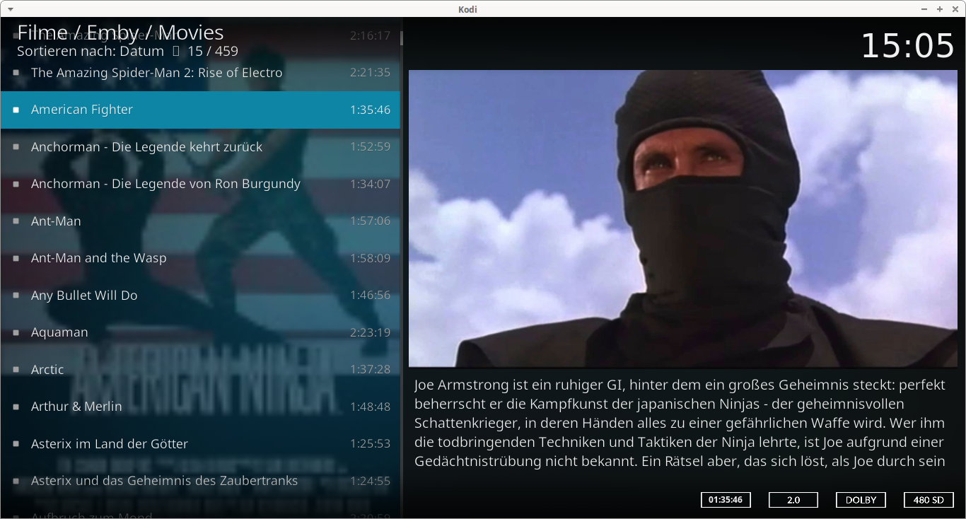

    Es folgt dann der initiale Scan. Hier kann es sein, dass eine Meldung kommt, das irgendetwas in ein Timeout gelaufen sei mit der Frage, ob man den Scan abbrechen wolle. Dies tut man nicht! Der Scan läuft nämlich im Hintergrund weiter und wird wohl auch korrekt beendet. Hat man dennoch abgebrochen, so kann man den Scan später noch manuell erzwingen. Bei mir hat der auf der WetekPlay kanpp 10 Minuten gedauert (ca. 200 Filme und 50 Serien, meist mit mehreren Staffeln), auf der Shield gut 2 Minuten :D
    Zwischenfazit: Wenn der initiale Scan gemacht ist, dann sollten die Hauptmenüeinträge "Filme" und "Serien" in Kodi wieder erscheinen und gefüllt sein (ggf. nach Neustart). Der Unterschied zu vorher ist, dass nun, wenn neue Medien den Medienverzeichnissen hinzugefügt werden, diese automatisch in Kodi erscheinen, weil Emby sich darum kümmert. Außerdem werden auch Verzeichnisse angezeigt, die Kodi vorher nicht aufgeführt hat, weil es etwa keine Medieninformationen dazu gibt (bei mir etwa der Dreiteiler "Die 80er - Das explosive Jahrzehnt", was ich mit MediathekView aus der Mediathek runtergeladen hatte). Das ist schon mal eine Verbesserung. Nun muss man noch dafür sorgen, dass der "gesehen"-Status wieder vorhanden ist.

    Jetzt vielleicht Kodi zur Sicherheit nochmal neu starten und dann sollten wir folgendes Ergebnis haben: *P :thumbup:
    https://preview.ibb.co/cC1HLp/Kodi_fertig.png

    Ich kriege leider meinen Content nicht in den Filme und Serien-Menuepunkt von meinem Skin (Bei keinem Client) :?: :( Unter dem Menuepunkt Addon Emby/Movies ist alles vorhanden.
    Hast du da vielleicht noch ne Idee für mich?
  • Also 1. das ist Debian Kodi - das ist pfui bäh und du solltest Kodi aus der Original Quelle neu installieren :D
    Einfach weil es nicht 100% kompatibel ist.
    2. die Datenbanken hast du aber schon zum Synchronisieren ausgewählt und durchlaufen lassen?
    Wie hier ab 6:10 ?
    Externer Inhalt youtu.be
    Nativ und Addon kannst du jetzt mal aussen vor lassen.
  • Danke für die schnelle Antwort (und sogar noch als Erkärvideo, super).
    Ich hab beim Synchronisieren immer "Alle" gewählt. Wahrscheinlich dauert das dann zu lange und ich hab Kodi dann schon immer beendet, weil ich dachte es geht nicht? Obwohl, rechts oben das Symbol, das er scannt, kam bei mir auch nicht.
    Ich probiere das jetzt mal nur mit der Filme-Bibliothek.
    So, ich meld mich mal mit dem Tablet aus dem Garten :)
    Jetzt hab ich mal nur Filme gewählt und jetzt geht's!
    Der Fehler war also, das ich an der Stelle "Alle" gewählt hab! Feature oder Bug, wer weiss es. :)
    Vielen Dank für deine Hilfe!

    Meine Filme bearbeite ich selbst mit dem tinyMediaManager, deshalb möchte ich, dass Emby an der *.nfo und Dateien der Filmen nichts ändert.
    Was muss ich bei Emby umstellen, damit die Film-Daten NUR ausgelesen werden?
    Danke für Eure Hilfe
    Tenker
  • NUR die mysql Einträge löschen und sie in jedem Gerät laufen lassen?
    Ja, das geht. An der Pathsubstitution ändert sich nichts.
    Diesen Haken entfernen. Bei jeder Bibliothek.
    DAS sollte es schon gewesen sein.
