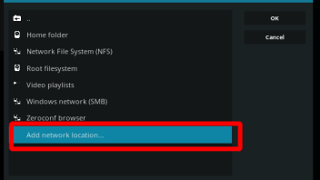

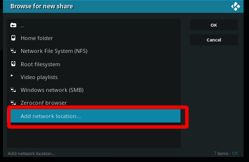

Dort musst du den Netzwerkfreigaben ein Passwort vergeben. Dann unter Kodi, wenn du eine Quelle hinzufügst folgendes wählen:

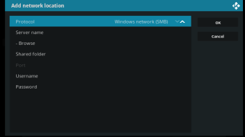

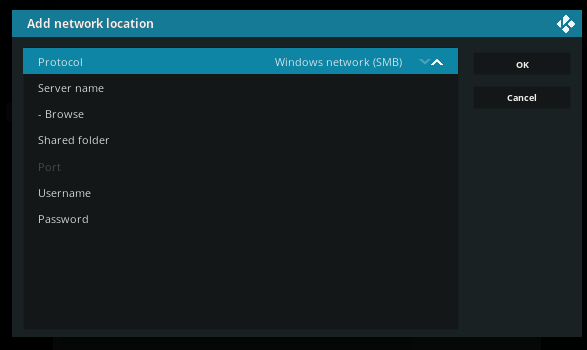

Im nächsten Fenster:
und dann die Zugangsdaten für den Servername, Benutzername und Passwort angeben. Dann sollte auch das wieder funktionieren.
