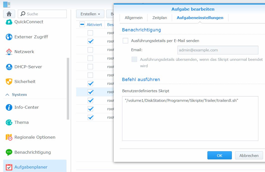

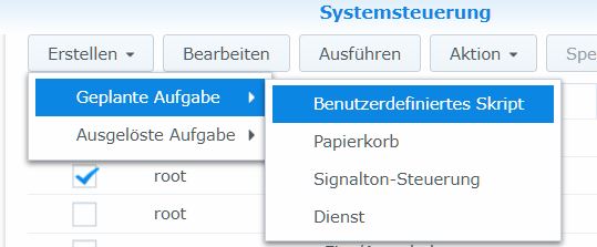

  • @McMoneysack ich würde es wie Sualfred erwähnt auf der Synology ausführen. Ich habe dir mal "mein" Skript hochgeladen, da brauchst du nur die Pfade anpassen. Des Weiteren noch eine Bildanleitung wie du es im Aufgabenplaner einrichten solltest.
    Einfach die Pfade anpassen.
    Die Zip entpacken (Ist das Skript von Sualfred, welches bereits ein wenig angepasst ist) und auf deine Synology verschieben. Vergesse den Log Pfad nicht anzupassen.
