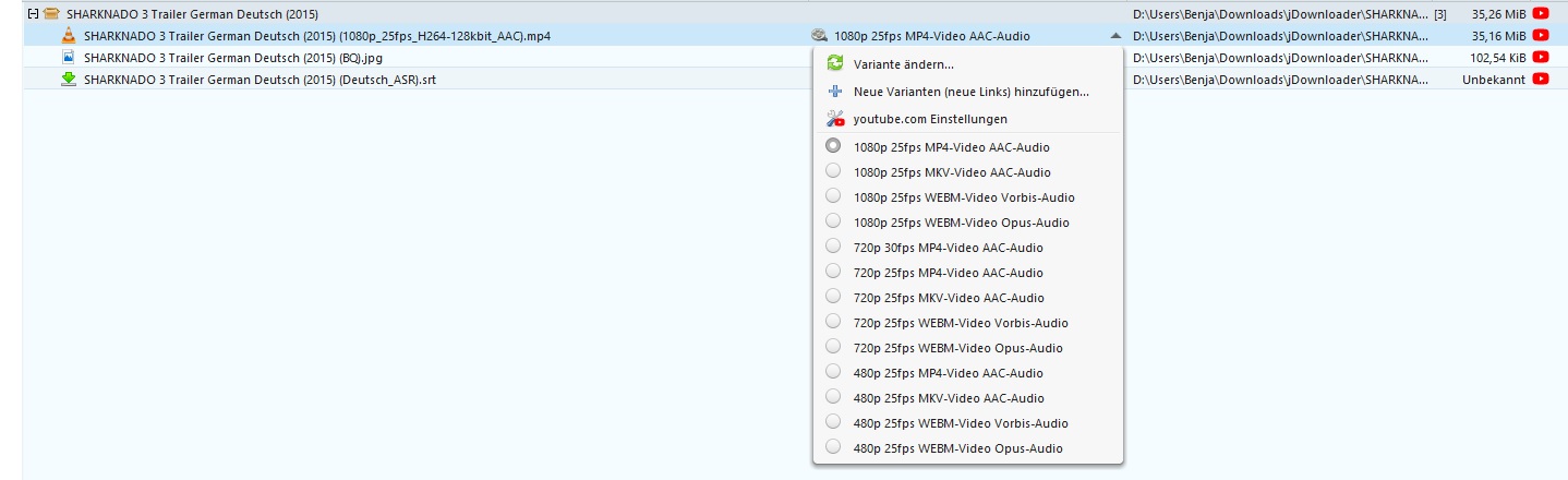

  • Moin moin,
    ich wollte gerade mal dein Script nutzen/testen, da mir TinyMediaManager immer nur die 720p Varianten herunter lädt, aber bei dir passiert leider das gleiche, ne Ahnung warum?^^
    Egal welcher Trailer wird max. in 720p herunter geladen, wenn ich unterm gleichen Link zu Youtube gehe, wie dein Script ihn nutzt, kann ich problemlos die 1080p Variante herunter laden.
  • Das liegt daran, dass in gemuxten Zustand (Bild + Ton) maximal von 720p von YT direkt als .mp4 bereitgestellt werden.
    Alles darüber muss seperat gesaugt werden. Sprich 1x Tonspur, 1x Video. Und dannach zusammenführen. Den Stiefel hab ich mir nicht angezogen.
    Beispiel:
    "I don't caretaker"
  • Ah okay. Ich hatte es testweise mit dem jdownloader überprüft gehabt und dort erhalte ich folgendes als mögliche Videodownloads:
    Daher dachte ich, du könntest die irgendwie ebenso bewerkstelligen. Aber danke dir für die Rückmeldung.
  • Ich nutze nur das, was youtube-dl zur Verfügung stellt: "-f mp4"
    Heisst nichts anderes, dass er die beste Qualitat für mp4 lädt, welche zur Verfügung steht.
    Kannst es dir ja anpassen:
    https://github.com/rg3/youtube-dl…EADME.md#readme
    Mit "-f bestvideo+bestaudio" sollte es die beste Qualität laden und mergen. Musst aber ffmpeg zB global aufm System verfügbar haben.
