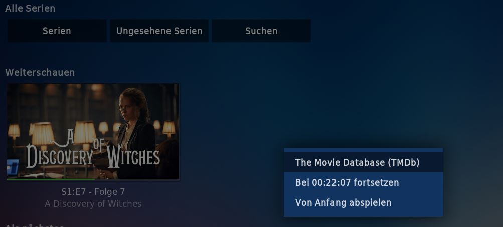

  • Hab gerade was merkwürdiges festgestellt, vielleicht kannst du es rekonstruieren.
    Starte Kodi ganz frisch
    -> gehe dann per "i/Info" in die Serienrubrik "als nächstes" Widget
    -> dann runter auf die erste Episode
    -> dann "c/Menü" drücken und dann taucht der Menüeintrag "The Movie Database (TMDb)" auf und verschwindet dann danach wieder ...
    In einem laufenden Kodi bzw. nach der einmaligen Rekonstruktion tauscht es nicht mehr auf.
    EDIT: LIEGT WOHL EINFACH AN KODI UND/ODER DEM SCHNELLEN KLICKEN NACH DEM STARTEN.
