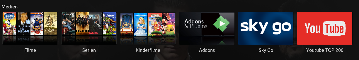

    Zweite Auffälligkeit ist, dass sich der Skin beim Start immer eine "zusätzliche" Menüpunkte zieht:
    Doch dann nach weiteren 2 sek. sich die Anzeige so wie im Skin definiert "einpendelt":
    Der Start und das Anmelden ist super schnell, wird sofort angezeigt, aber er macht wie gesagt diesen kurzen Abgleich mit Emby. Ist das bei Dir auch so und kann man das vielleicht ändern oder optimieren?

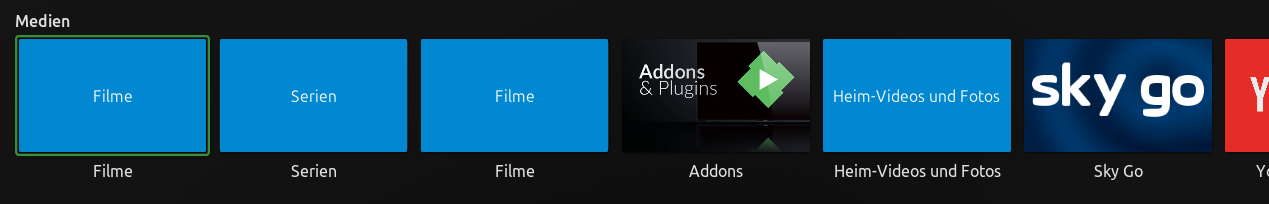

    Hey du :), kannst du Dir nochmal meine beiden Fotos anschauen. Also die Thumbs bei meinen „Filme“ „Serien“ „Kinderfilme“ laden ja schnell. Doch was ich eigentlich meinte ist das es beim Verbinden kurzzeitig 2 Überschriften „Hauptmenüeinträge“ angezeigt werden (einmal zusätzlich „Filme“ und „Heim-Videos und Filme“ /erstes Bild vs. zweitem Bild) obwohl ich die beiden Hauptmenüeinträge in Kodi/deinem Skin nicht aktiviert/eingerichtet habe. Ist es vielleicht möglich, dass sich der Skin auch nur die definierte Auswahl aus Emby zieht? Sieht so aus, als wenn der Skin bei der Anmeldung bei Emby einmal alle möglichen Hauptmenüeinträge abruft und erst später auf die definierte Auswahl wechselt.

  • Nein, geht nicht. Das hängt alles davon ab wie schnell und wann Emby4Kodi oder EmbyCon die Properties füllen. Und das ist immer mit Delay.

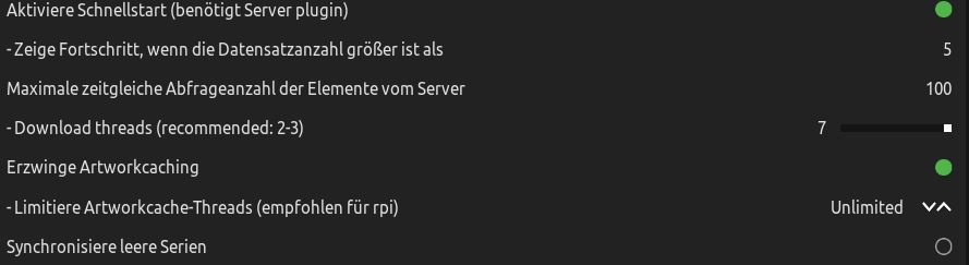

    Ein "wenig" offtopic, aber in Verbindung mit deinem Skin und deinen Einstellungen vielleicht mal gefragt.
    Was hast du hier eingestellt im Emby Addon?:

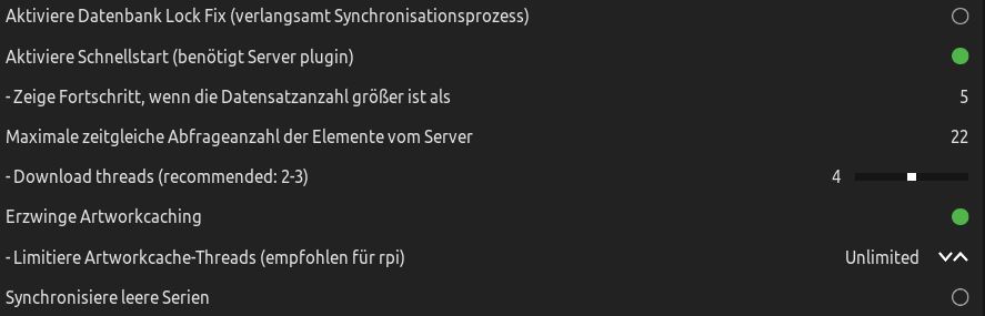

    @sualfred magst du vielleicht mal kurz und knapp erklären was die Effekte sind ab "zeitgleiche Abfrageanzahl"?
    Kann ich hier höher gehen und bringt es was positives für die Performance?
    z.B:

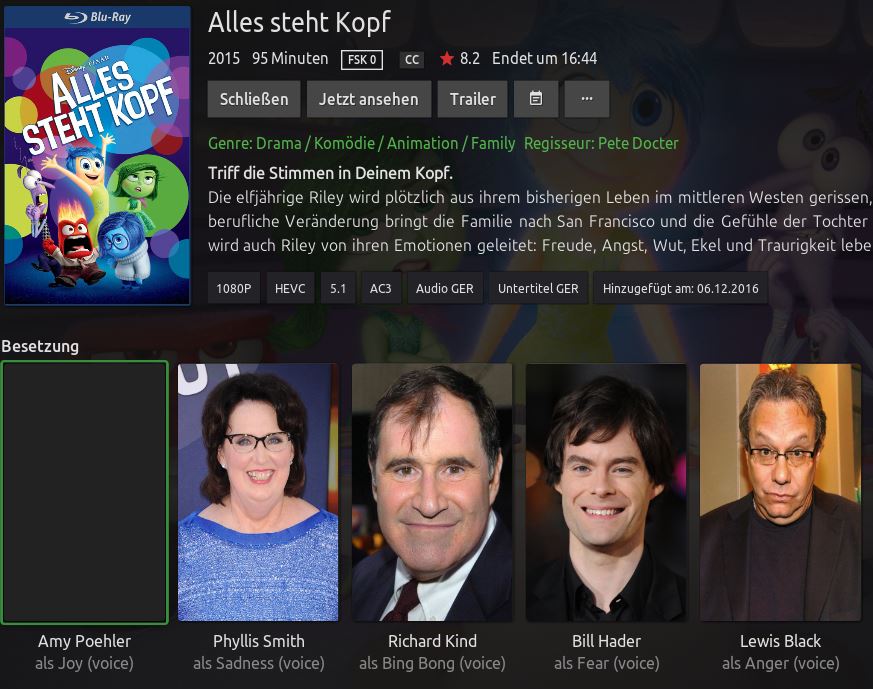

    Achso jetzt doch noch eine Sache die mir aufgefallen ist:

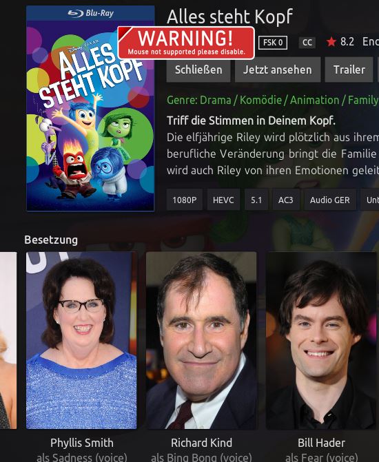

    Wenn ich auf einen Film klicke (i-Information) wird mir oft das erste Foto (links) vom ersten Schauspieler nicht angezeigt (schwarz).
    Sobald ich dann aber 2-4 Schauspieler nach rechts gehe und anschließend wieder zurück auf das erste Bild ist der Schauspieler geladen. Der Schauspieler ist aber nicht neu, der refresh prozess wird irgendwie auf das erste Bild links nicht angewendet...
    Anbei die Fotos ;-):

  • Die Threads sind nur wichtig für den Initial Sync. Bei Lemon Devices wie RPi oder S905er ist es ratsam kleinere Threads zu machen. Wurden in der Vergangenheit mal implementiert um Abstürze auf solchen Geräten zu vermeiden (Ram läuft voll etc.)
    Das mit den Bildern kann ich nicht beeinflussen. Ist ein Kodi Bug der seit Jahrzenten existiert. Sobald das Bild einmal im Cache gelandet ist, passiert es aber nicht mehr.
    "I don't caretaker"

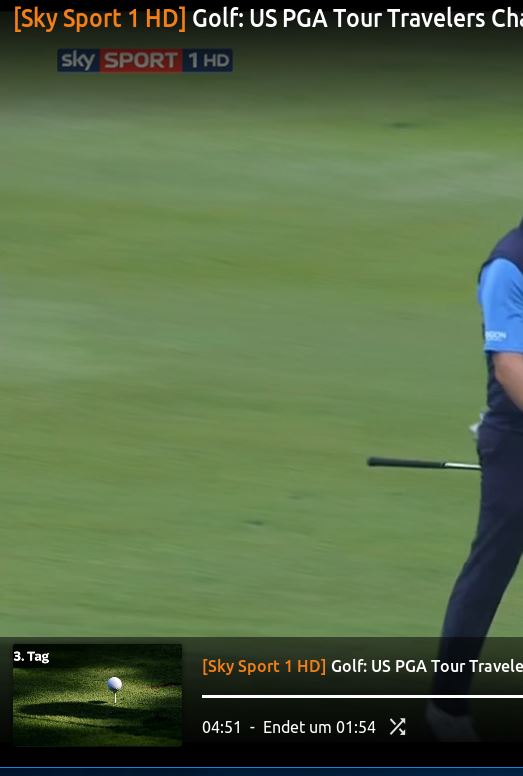

  • Moin zusammen,
    sag mal wie läuft das ganze denn bei euch mit den Trailern?
    Inzwischen liegen die Trailer lokal vor (im richtigen Format) durch das tolle Skript von @sualfred und ich kann im Skin den Trailer Button nutzen.
    Aber... Wenn ich nun einen nicht gesehenen Film anschaue, startet auch ein Trailer, aber danach ist Schluss und ich kehre wieder in Menü zurück und der Film wird als gesehen markiert (obwohl er nicht gestartet ist). Des Weiteren wird mir während des Trailer auch nicht angezeigt welcher das ist, sondern es steht bei Info jeweilige Film.
    Zusätzlich habe ich noch das Thema, das Emby CineMode meine gespeicherten Einstellungen immer wieder nach einem Neustart (Cinema Mode Verhalten) verwirft, aber das ist sicher ein Emby Bug, oder?!
    Gibt es auch noch andere Möglichkeiten, dass mit den Trailern zu lösen (Trailer Addon)?!
    Danke für jeglichen Tipp
    Seger
