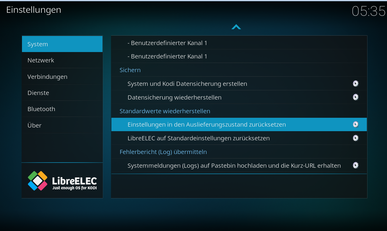

Das installiert sich ja nicht von selber. Fang bei Null an.Dafür gibt es diese beiden schönen Optionen im Addon Libreelec Settings.
Ja das stimmt gebe dir da recht,mir fällt ein das ich mal einfach drauf los installiert habe, ich habe davon gar keine ahnung gehabt, habe gedacht oh gut neue skins u.s.w.
Ich werde bei null anfangen, Einstellungen in den Auslieferungszustand setzen mache ich aufjedenfall. Dann habe ich wieder das normale Android ja? Dann mach ich danach wieder Libreelec drauf mit der s905 arm 8.2.8.2.3.1 und gxl p212-2gdtb oder war das die p281-2g dtb? weiß jetzt nicht mehr genau für meinen s905w x96 mini...>Und wenn ich alles drauf habe von Libreelec dann hab ich auch nix Ilegales drauf? werde keine streaming driss installieren nur wie gesagt von meinen pc aus filme gucken wollen.
Nein, das ist ja der Sinn der Optionen. Libreelec wird damit komplett auf Null zurückgesetzt (bei der Werkseinstellungsoption).

Ah super also brauch ich libreelec nicht neu installieren? Und die illegalen sachen sind gelöscht? Bin froh das ich den kodi [definition='1','0']log[/definition] gemacht habe, jetzt weiß ich bescheid. Wie lange dauert das zurücksetzen? Wenn nicht lange dann kann ich das morgen früh vor der Arbeit machen.
Ja, vermutlich wird sich damit dein Problem eh in Rauch auflösen. Diese Addons können ganz komische Nebeneffekte haben.
