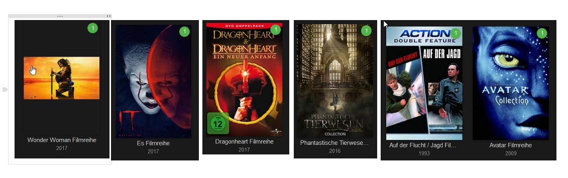

    Jetzt habe ich noch das problem, das bei Einigen Filmen aus EINEm Film ein Boxset gemacht wird. Das Auto Box-Set Plugin 1.1.3.0 ist auf mindesten zwei eingestellt.
    Es sind teilweise auch Filme, von denen es IMHO (noch) keinen weiteren Teil gibt.
    Ist es möglich, Filme manuell aus einer Box-Set (dauerhaft) zu entfernen?

    Ich würde es wie folgt versuchen :
    Film - rechtsklick - Metadatenmanager - Set löschen und den Haken bei "Sperre diesen Eintrag um zukünftige Änderungen zu verhindern"
  • Ich würde es wie folgt versuchen :
    Film - rechtsklick - Metadatenmanager - Set löschen und den Haken bei"Sperre diesen Eintrag um zukünftige Änderungen zu verhindern"
    Wie geht das "Set löschen" genau?
    Rechtsklick > bearbeite Metadaten > das sehe ich keine Möglichkeit das Set zu löschen :S
    Im Pfad steht die Ergänzung [boxset]. Hier kann aber nichts editiert werden.
    "Sperre diesen Eintrag um zukünftige Änderungen zu verhindern" Feld ist vorhanden.

    Er erkennt viele Filme als Filmreihen, bei denen es augenscheinlich nicht ersichtlich ist (bzw. ich es einfach nicht wusste), dass diese zusammengehören.
    z.B. die Jack Ryan Filmreihe (Der Anschlag (2002), Die Stunde der Patrioten (1992), Jagd auf Roter Oktober (1990), Das Kartell (1994))
    Oder es werden Filmreihen zusammengefasst, deren Fortsetzung noch gar nicht veröffentlicht wurde.
    Da muss man dann mal genau recherchieren, was wo zusammenhängt...
    Teilweise mein Fehler (oder Unwissen) ?(
    Viel mehr mein Problem ist ja, das nach wie vor Filme als Filmreihen mit EINEM Film angezeigt werden, obwohl im Box Set Plugin ZWER eingestellt ist.
    Neuinstallation bringt nichts. Umstellen auf drei ändert ebenfalls nichts.
