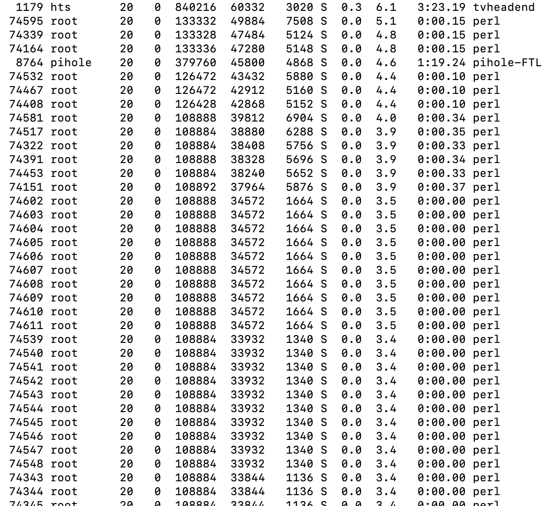

Eine Frage bezüglich des Service Daemons habe ich noch:
Wenn ich das Skript über den systemd - Service laufen lasse werden unzählige Instanzen davon aufgerufen. Ist das normal oder hab ich einen Fehler in meiner Service Datei. Ich lasse auf dem Server verschiedene Instanzen laufen - also 3-4 telerising services und dann sind schon mal 10-20 Prozesse in top oder ps x zu finden. Die Servicedatei sieht so aus:
[Unit]
Description=Starting Telerising API for Zattoo
After=network.target
[Service]
WorkingDirectory=/home/derd/telerising/wilmaa
ExecStart=/usr/bin/perl zattoo.pl
Restart=on-failure
RestartSec=3
[Install]
WantedBy=multi-user.target
Alles anzeigen
Und dann sieht es mit top schon mal so aus....:
Ist normal! Bei mir z.Zt. 11 Perl-Prozesse bei einem aktiven Service. @easy4me hatte sich dazu wie folgt geäußert:
Die maximale Anzahl der Prozesse sollte auf 100 begrenzt sein. Ich denke nicht, dass die Prozesse sich negativ auf die Performance auswirken werden.
