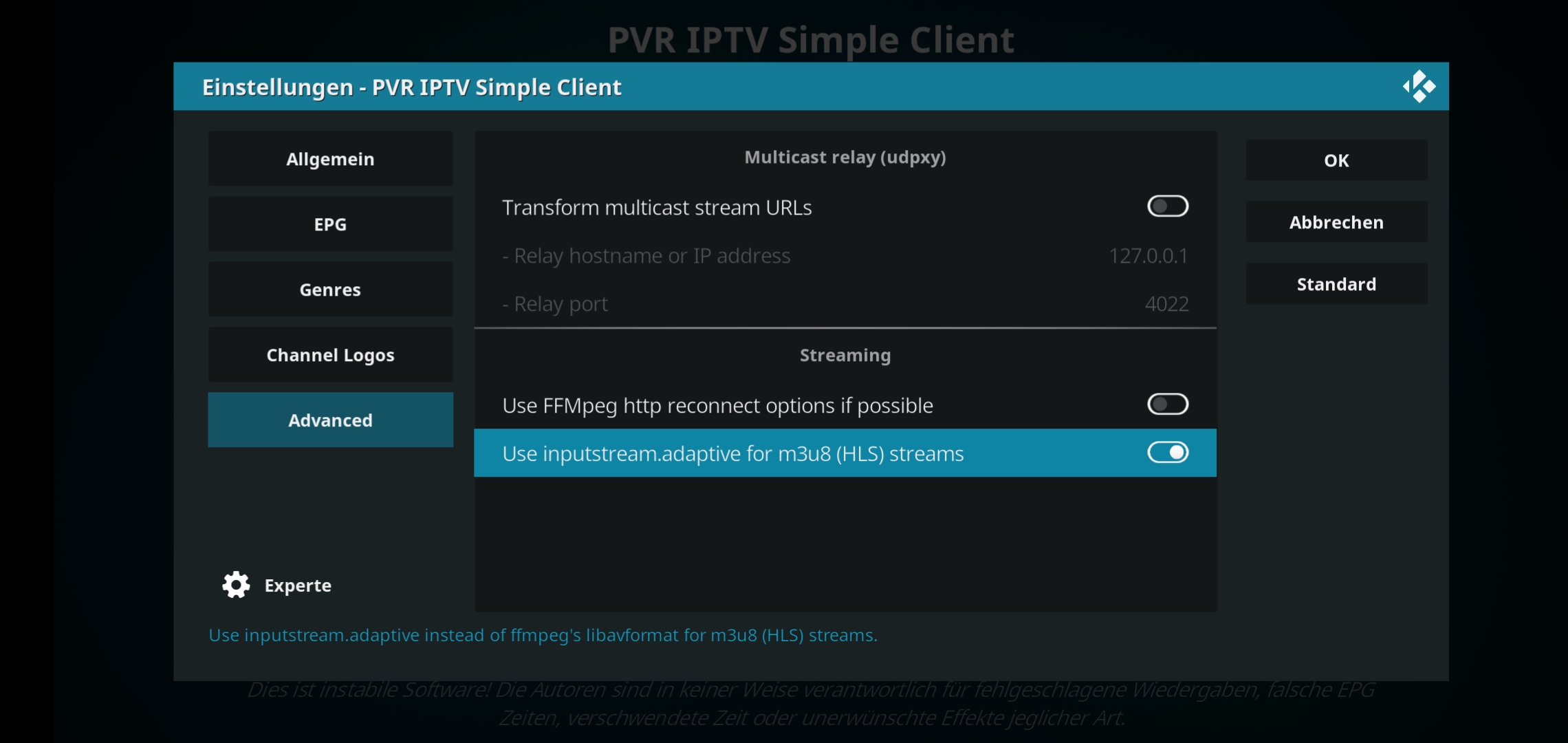

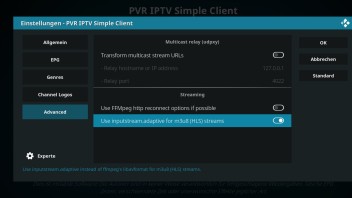

Edit 2: Bei Kodi 19 kann man in den erweiterten Einstellungen des IPTV Simple Clients das Inputstream-Addon aktivieren. Dann startet der Stream bei mir ohne doppelte Abfrage der Playlist. Ansonsten gibt es auch die Ausweichmöglichkeit auf tvHeadend, läuft auf meinem Raspberry Pi einwandfrei.
Verwende coreelec auf Basis kodi 19. Da gibt's bei iptv simple die inputstream adaptive Einstellung nicht. Systemeinstellungen stehen auf expert.

Bei mir gibt es die Option unter Android, ggf. muss das Inputstream-Addon selbst auch aktiviert sein. Die Version des IPTV Simple Clients ist 4.8.4
Bei mir ist nur version 3.8.8.1 aktuell verfügbar in der repo. Naja egal. Die 15 Sekunden sind verkraftbar.

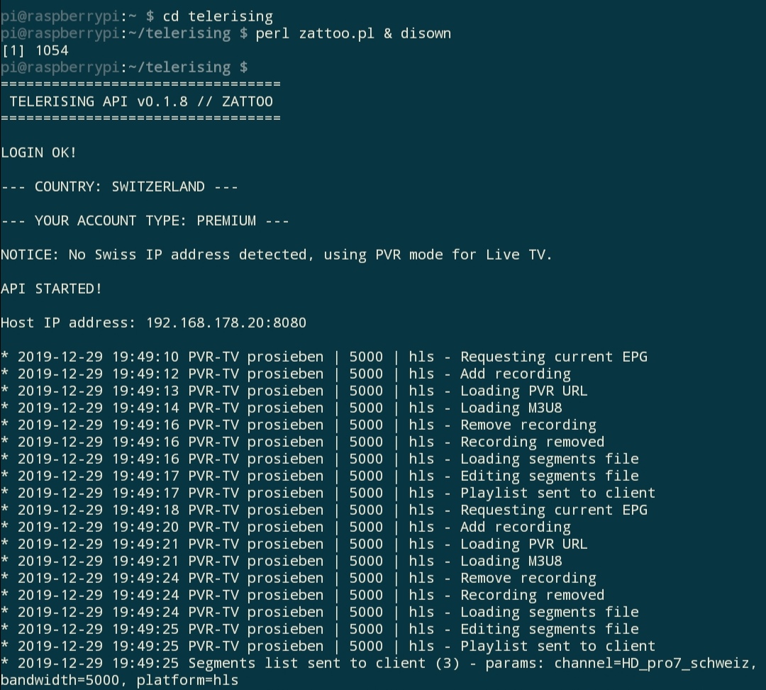

@easy4me Telerising-API
Ich starte die API als Systemd-Service beim Start. Unter welchem User sollte der Service gestartet werden (root, user)?

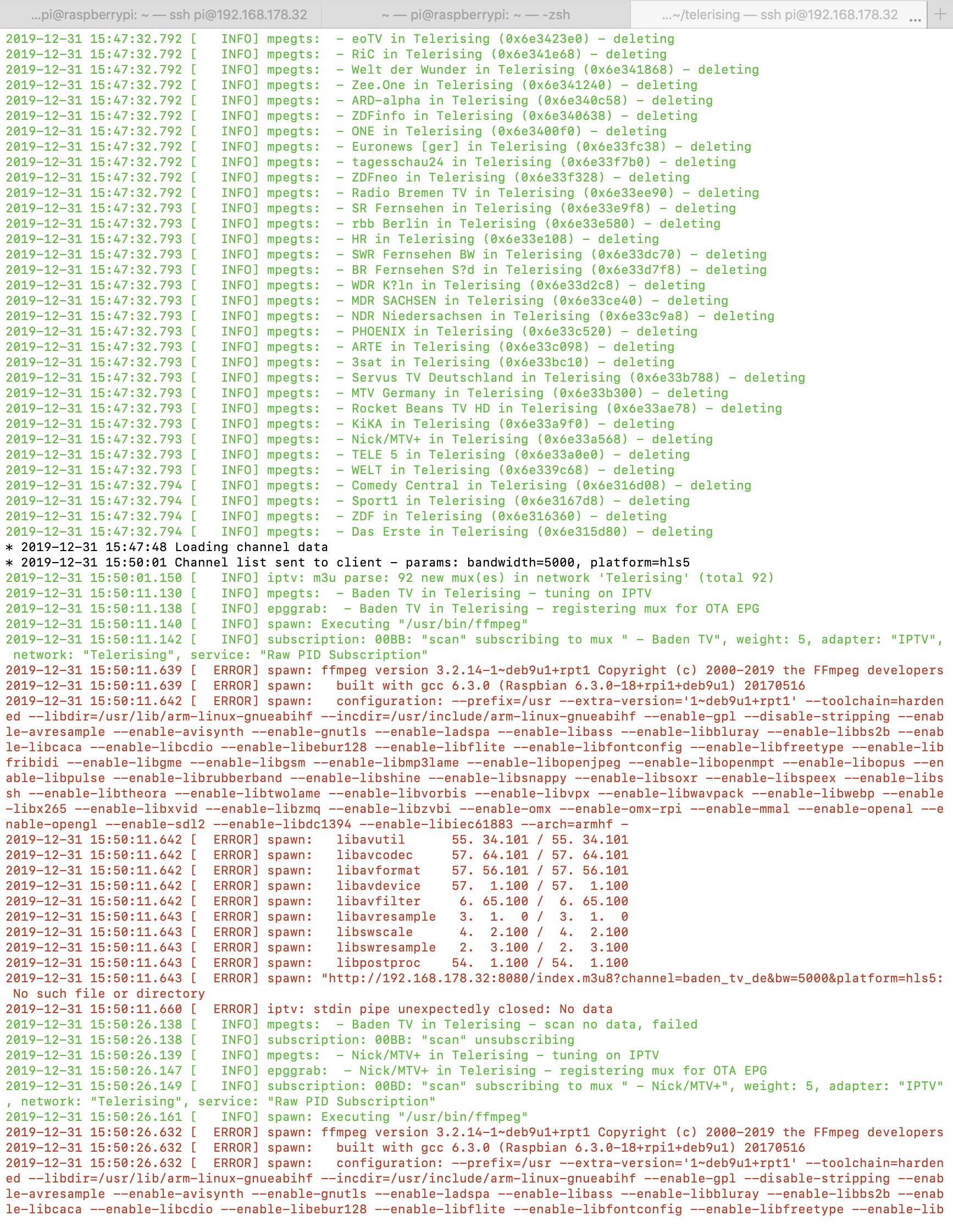

Guten Tag,
ich habe das Script Zattoo Unlimited installiert. Hat auch alles soweit geklappt mein einziges Problem ist das manchmal zufällig manche Sender nicht funktionieren. Damit meine ich das keine Pakete ankommen.
Wenn ich mir in TVH den status anschauen gibt es keine Bandwith.
Das komische ist es nicht nur ein bestimmter sender sonder bei allen aber manchmal funktionieren sie auch. Mir ist schon beim testen der Muxes aufgefallen das circa die hälfte failt.
Ich benutze Zattoo free by the way!Vielen Dank im Voraus

Sofern die alte Version verwendet wird, muss einmal täglich das Skript neu gestartet werden, damit der Session-Cookie aktualisiert wird. Das kann man mittels Crontab erledigen:
0 3 * * * cd ztvh && bash ztvh.sh
Bei der Ersteinrichtung kann es abhängig von der Internetanbindung vorkommen, dass manche Sender nicht auf Anhieb gefunden werden. Dann sollte man den Suchlauf in tvHeadend nochmals starten.
Ggf. macht es mehr Sinn, das neue Skript zu testen: https://github.com/sunsettrack4/telerising
Oder verwendest du bereits diese neue Version?

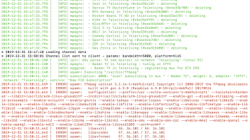

Wenn ich aber jetzt beispielsweise auf den Das Erste in TvHeadend drücke um es abzuspielen. Kommt im Log von Tvheadend der Fehler das keine Packete empfangen wurden.
Der Raspberry Pi ist mit Lan direkt an den Router angeschlossen und wir haben eine 50k Vdsl Leitung!
Ach sorry ich habe irgendwie deinen Kommentar mit dem telerising übersehen ich probiere es damit mal hatte ehrlicherweise gedacht Zattoo unlimited script wäre das aktuellste! Danke dir
Ich würde darauf tippen, dass die Berechtigungen nicht korrekt konfiguriert sind und dass deshalb tvHeadend einige Pipe-Skripts nicht startet. Das Problem gibt es mit dem neuen Skript allerdings nicht mehr, da eine API-Schnittstelle alle Streams verteilt.

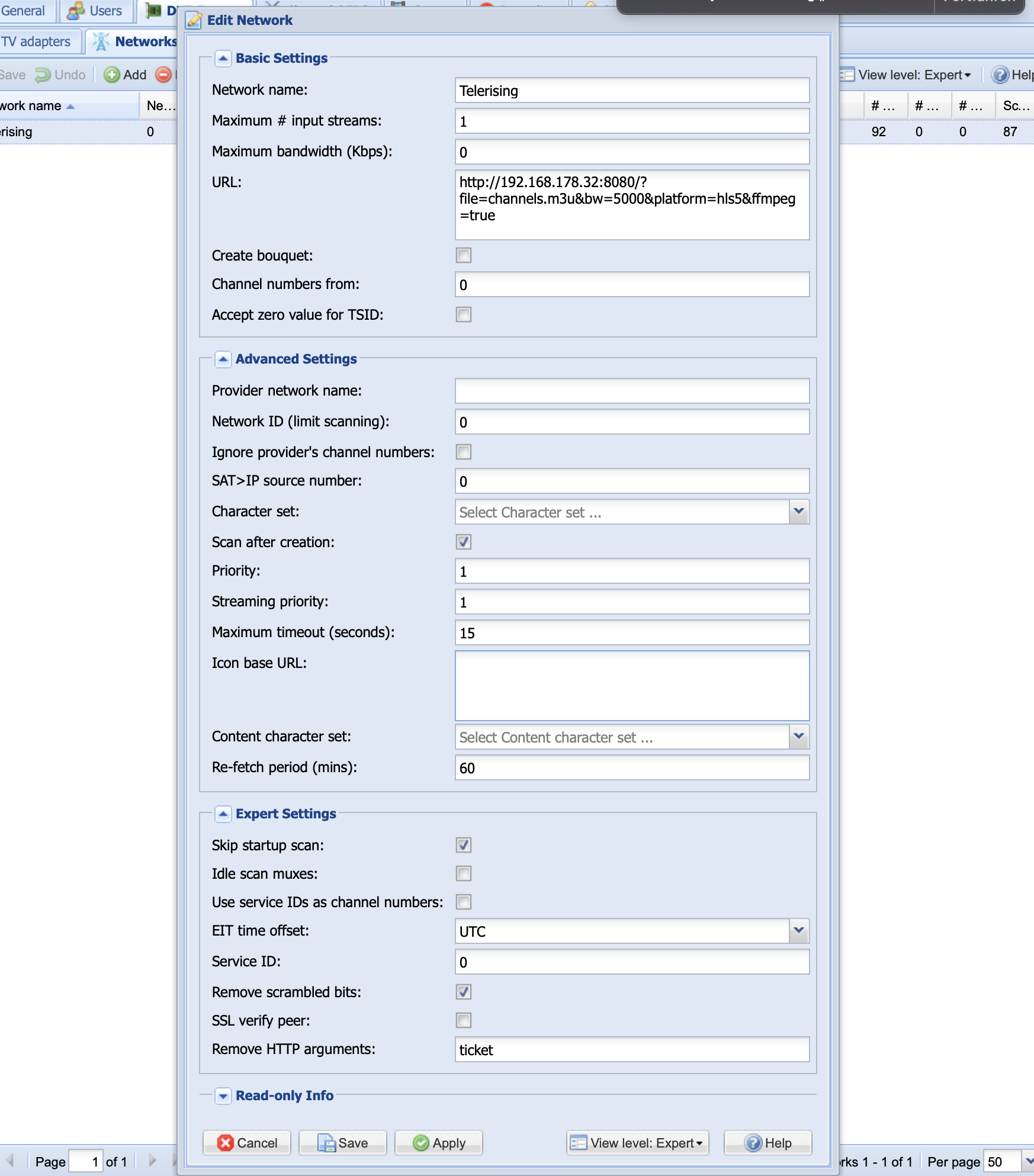

Ich bräuchte nochmal Hilfe haben sie eine Ahnung woran das liegen kann? Mit dem VLC player kann ich die sender problemlos abspielen aber bei der integration in Tvheadend hab ich noch einen Fehler.
Vielen Dank im voraus
Ich klink mich mal kurz ein,
Muss dort nicht file:///pfad/zur/m3u.m3u stehen?

@DeBaschdi Die API ermöglicht nun auch das Abrufen der Kanallisten und Kanäle ganz ohne Dateien. Die URL ist korrekt. Ist ein neues Projekt

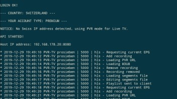

@Jonas2020 Könntest du mir bitte das Protokoll des Skripts zukommen lassen? Ich möchte wissen, ob tvHeadend die Links überhaupt abrufen kann.
