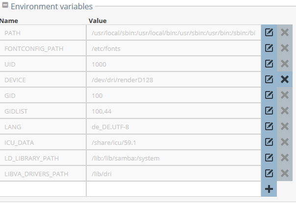

  • Versuchs mal mit meinen Einstellungen und deinen Ordnern..
    UID 1000 ist der erste Benutzer,
    GID 100 ist der Benutzer, 44 die Videogruppe.

  • Habe mein EmbyConfig Ordner gelöscht. Den Container gelöscht. Alles neu (mit @SkyBird1980"s Angaben vom Screenshot) gemacht, aber keine Veränderung. Habe auch nochmal Emby als DEB-Paket geladen. Hier habe ich weiterhin den Fehler, dass eine Wiedergabe an der zuletzt gestoppten Stelle nicht funktioniert. Nur wenn ich den sudo-Befehl von @McStarfighter eingebe. Doch dieser gilt nur für eine Session. Danach funktioniert es wieder nicht.
