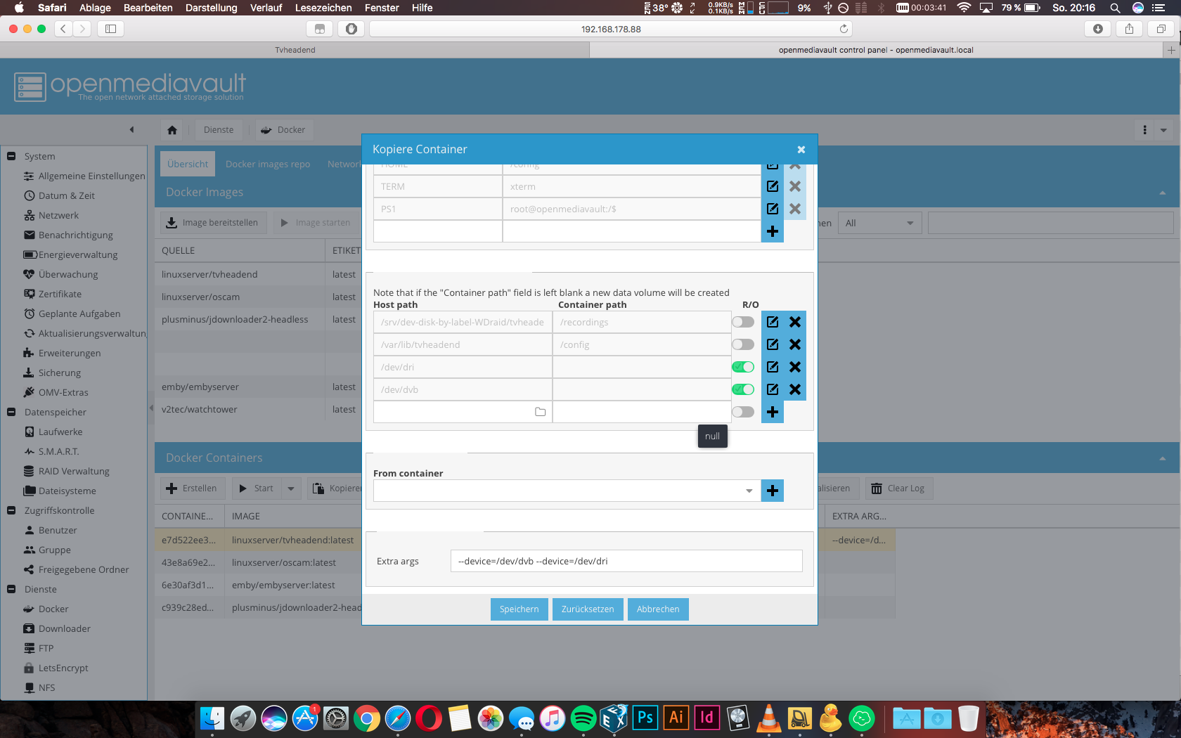

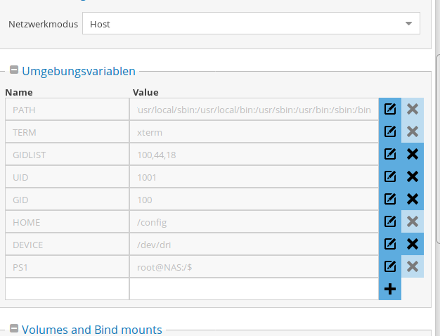

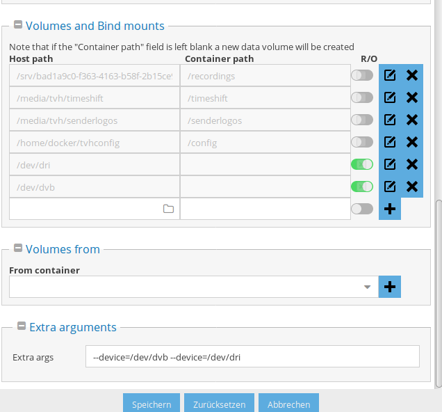

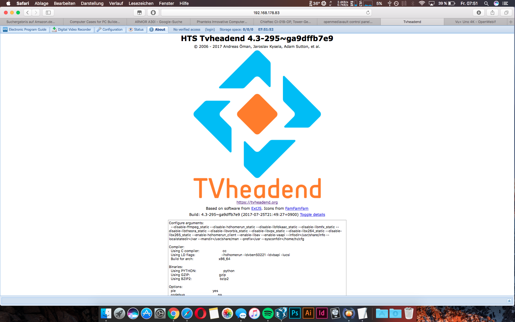

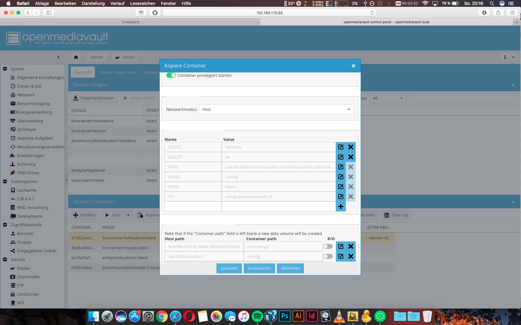

    Also, OMV 4.0 mit dem Koreanischen Vaapi Docker läuft. Die Version ist auch auf deutsch, Vaapi scheint kompiliert zu sein. Funktioniert jedoch nicht. Allgemein ist das Tvheadend Build komisch. Man kann mein Stream keine Codec Profiles Kategorie wählen, sie ist einfach nicht vorhanden.
    Wenn man bei den Stream Profiles als Codec Vaapi wählt passiert auch nichts und das Log von TVH spuckt nur Error Meldungen aus.
