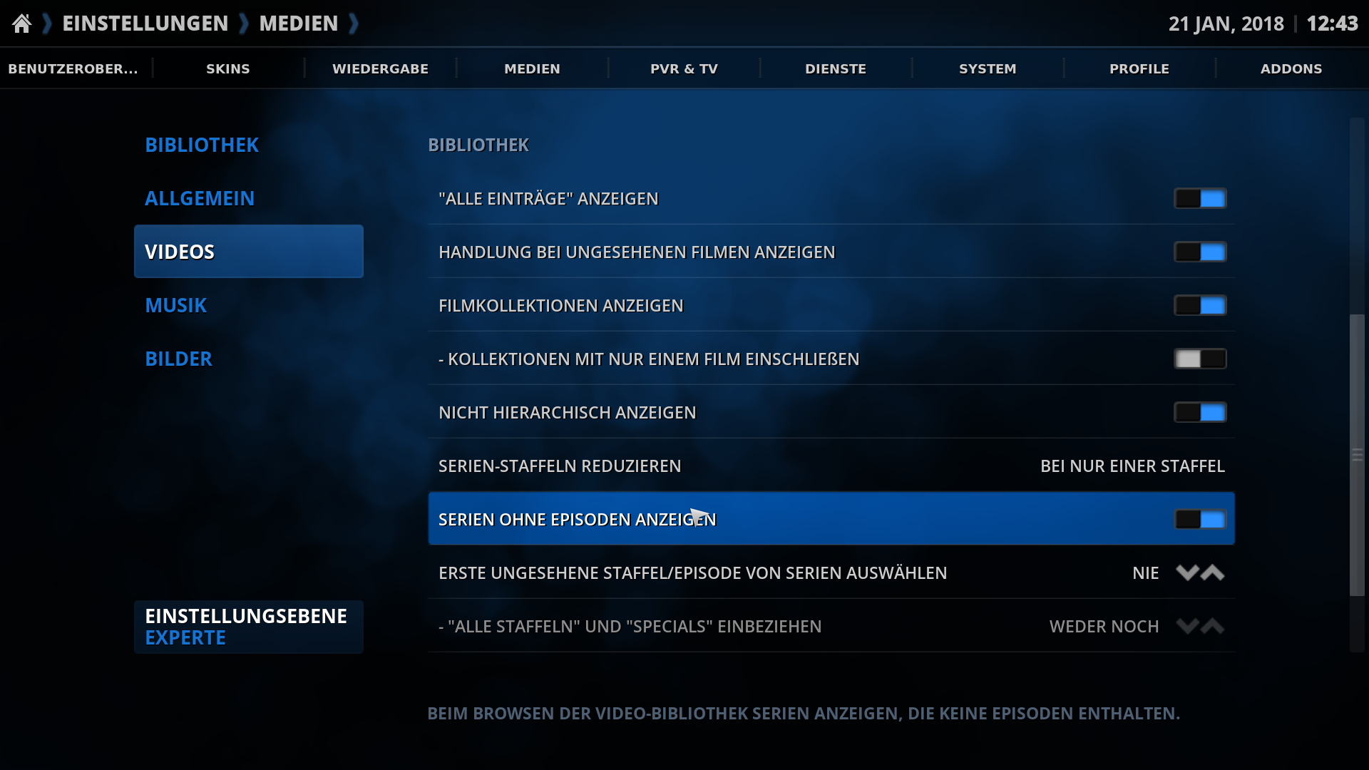

  • Also wenn man z.B. eine Serie hat "Chip & Chap - Die Ritter des Rechts" und die einzelnen Folgen heißen z.B. "Der Bienenstock.avi","Samson in Not.avi"
    Dann kann der Kodi Scraper zwar die Serie finden (den Ordner) und zeigt diese auch unter Serien an (oder deiner Playlist) - die Folgen landen aber nicht mit in der Datenbank weil die Folgen so erwartet werden:
    "S01E04 - Der Bienenstock.avi" und "S01E07 - Samson in Not.avi"
    Die Episodennummern sind nun ausgedacht, aber es ist wohl klar was ich meine.
    Also dir bleibt nun die Dateien passend umzubenennen (z.B. mit dem Tool Filebot).
    Was du zudem versuchen kannst - ich weis nicht ob sich das auch Playlisten auswirkt) ist das aktivieren dieser Funktion:
