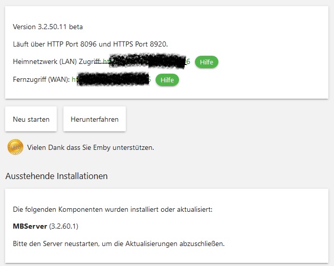

  • Ok, habe jetzt das Trakt Plugin deinstalliert, Server neu gestartet ging wieder nicht. Am Server selbst Emby gestartet. Jetzt sagt das Dashboard: Server wurde aktualisiert 3.26.60 als aktuelle Version. Aber nur rechts unter den Info's Links steht immer noch : Version 3.2.36. Er startet auch noch immer nicht alleine neu! Im Pluginordner ist auch keine dll von Trakt.... Sonst sind Backup, DVBViewer und Sync als Plugins vorhanden... Komisch so plötzlich.....

  • OK, ist eine Datei, aber wohin damit? Einfach drüber kopieren im Emby Verzeichnis???
  • So, jetzt nach 1-2 Neustarts sieht es so aus:
    Scheint wieder zu laufen, zumindest kann ich wieder aus dem Netzwerk zugreifen!!
