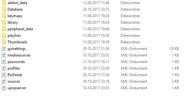

  • Eine solche Datei liegt in diesem Ordner nicht?
    ja, ist im unterordner "database" heist video(irgend ne Zahl).db
    Diese mal löschen oder wo anders hin verschieben (wegsichern) und neu scrapen.
    Sollte dies nicht helfen, schauen wir mal weiter.
    EDIT:
    Kodi nach dem verschieben oder löschen der videoXY.db Datei neu starten (oder besser noch, (wenn möglich) das ganze bei nicht laufendem Kodi machen.)
