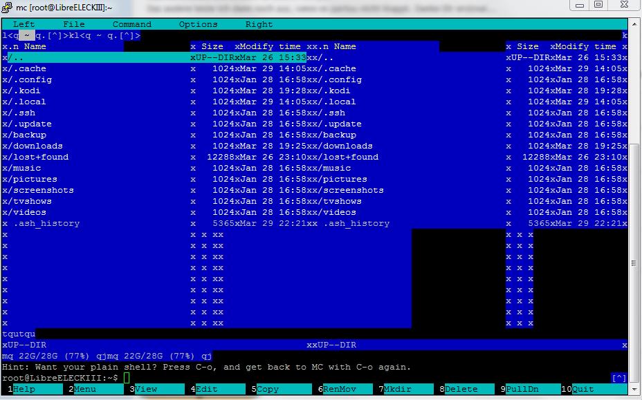

  • Das sieht nach einem Zeichensatz Problem aus. Keine Ahnung ob das ein PuTTY Problem ist. Ich nutze als Desktop nur Debian GNU Linux. Ich hab kein Windows im Haushalt.
    Ist es auch... Ich teste grad alle durch und suche mal im Netz danach... Fakt ist... Eine Änderung macht sich sofort bemerkbar.
    Find nur nicht die richtige Codepage.
    Aber nicht weiter verfolgen... Das reicht mir schon, was Du sagtest.. Hast mir den richtjen Weg gezeigt...
  • Utf-8
    Wäre mein Favorit gewesen... Leider nein. War im übrigen voreingestellt.
    OK, nur dass ich es abschliesse...
    Lösung: Ein Hinweis in der openSUSE-de Maillingliste, half das Problem zu beheben. Wichtig ist folgende Einstellung unter Putty: Unter CONNECTION -> DATA -> TERMINAL-TYPE STRING muss der Wert XTERM mit dem Wert “linux” (Achtung: Diese Einstellung ist Case Sensitive. Das heißt “linux” in Kleinbuchstaben schreiben) ersetzt werden. Weiterhin wurde bei Putty der Zeichensatz unter WINDOW -> TRANSLATION auf UTF-8 geändert. Nun werden alle Umlaute und Linien, bei einer SSH Verbindung mit Putty, wieder korrekt dargestellt.
