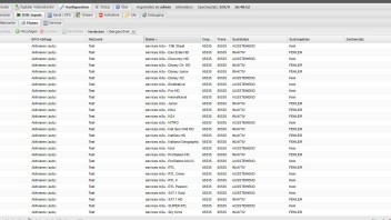

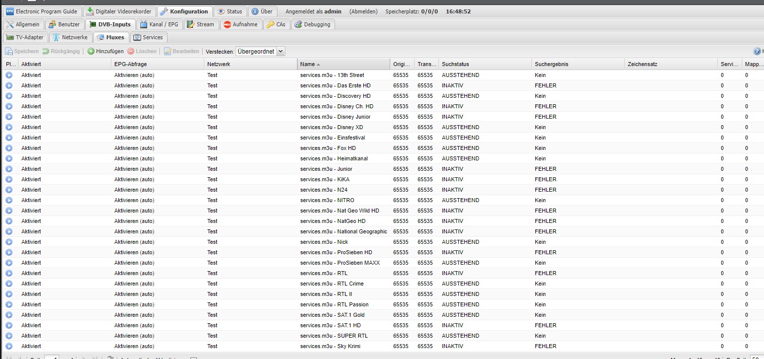

Hab jetzt mal noch wie hier beschrieben https://tvheadend.org/boards/5/topics/21110 die Kanäle der VU unter TVHeadend eingebunden, allerdings laufen auch alle in einen Fehler:
