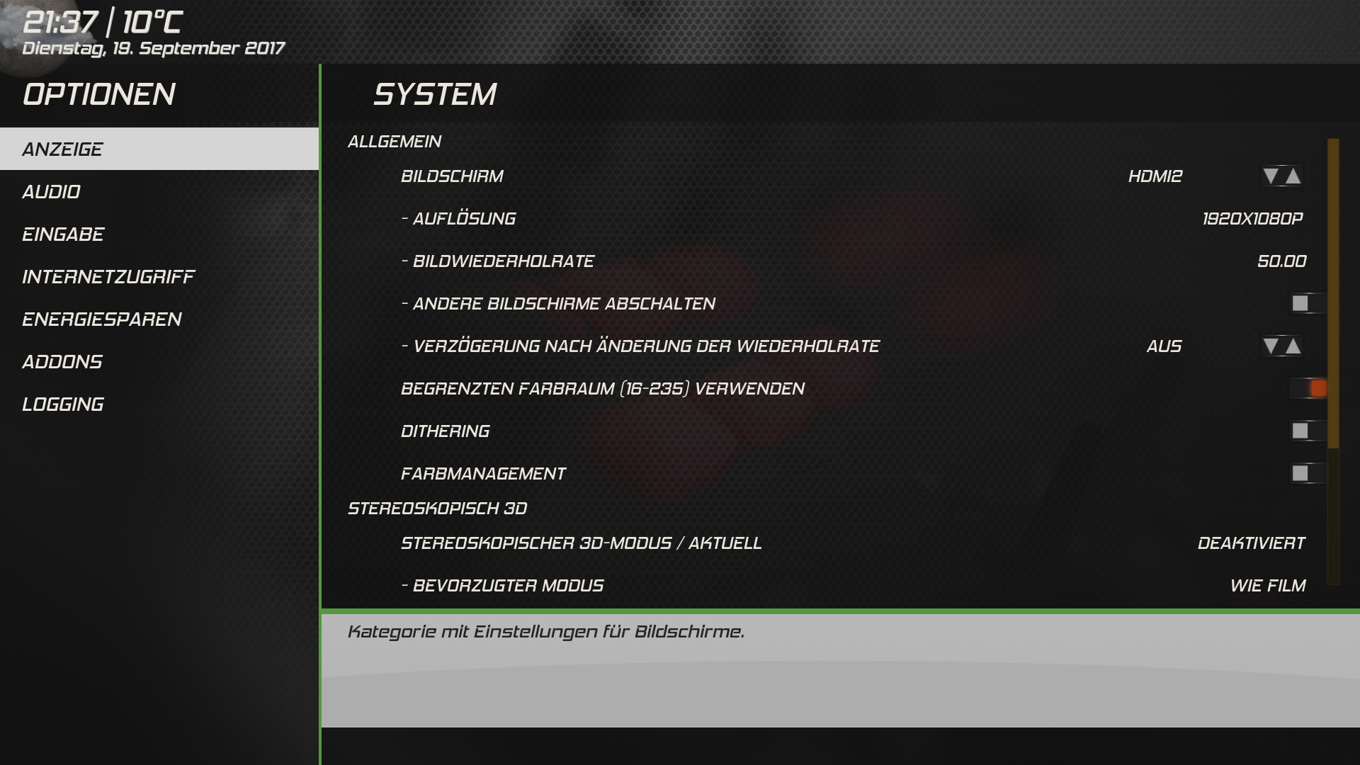

  • Ich hab ein seltsames problem unter Einstellungen System (Cashe und Hrdware)
    Wenn ich auflösung auf 1920x1080p einstelle bekommen ich kein ton bei einige sender wenn ich aber auf 3840x2160p einstell habe ich bei alle sender ton
    gleich passiert es auch mit Kodi UI Sounds
    TV ist ein Samsung curved UE55HU8500

  • Ich habe jetzt (noch) nicht ins Logfile geschaut. Hast du "Bildwiederholfrequenz anpassen" aktiviert? Wenn ja, dann bitte mal deaktivieren und nochmal testen.

  • "Bildwiederholfrequenz anpassen" ist nicht aktiviert das es kein ton gibt passiert nur wenn ich Bildwiderholrate auf 50 und 60 einstelle
    wenn ich andre Bildwiderholrate einstelle ton ist da aber das bild ruckelt.
    http://sprunge.us/KCUc
