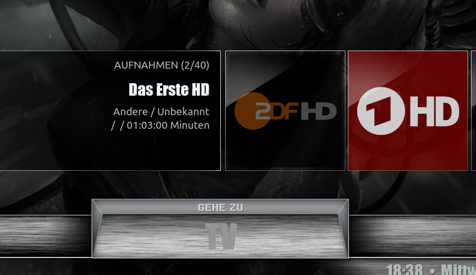

    Ein Problemchen habe ich aber. Prinzipiell klappt alles mit den Widgets, außer mit dem TV-Widget.
    Leider werden in den Aufnahmen/Kanälen wie im Bild zu erkennen ist, keine Titel angezeigt. Ist das ein Bug oder muß/kann man in den Skin-Einstellungen etwas ändern ?
