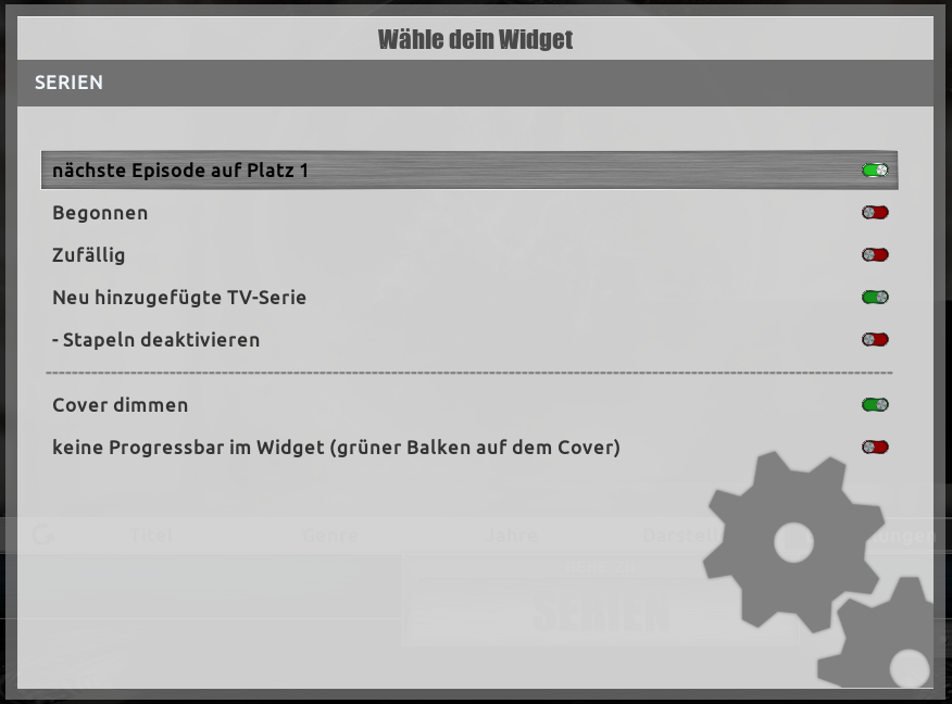

Was ist bei euch im Widget so eingestellt?
Es liegt an "nächste Episode auf Platz 1"
Stelle ich das auf "AN" klappt die Auswahl.
Aber nicht mehr so wie früher: Er will bei der Auswahl, sofort die letzte Episode starten. Was ich nicht möchte. Ich möchte wie früher in den Ordner hinein hüpfen um dort auswählen zu können.Stelle ich es "AUS", tut sich bei der Auswahl im Hauptmenü, gar nichts.
Deine Frage:
Hab alles wie Du, nur "Cover dimmen" AUS
Und "nächste Episode auf Platz 1" AUS -
Ich konnte es jetzt nachvollziehen. Ein Klick auf das Poster funktioniert nicht mehr.
Ich dachte alleine die Navigation dahin ist schon das Problem.Ich guck mal was ich machen kann.

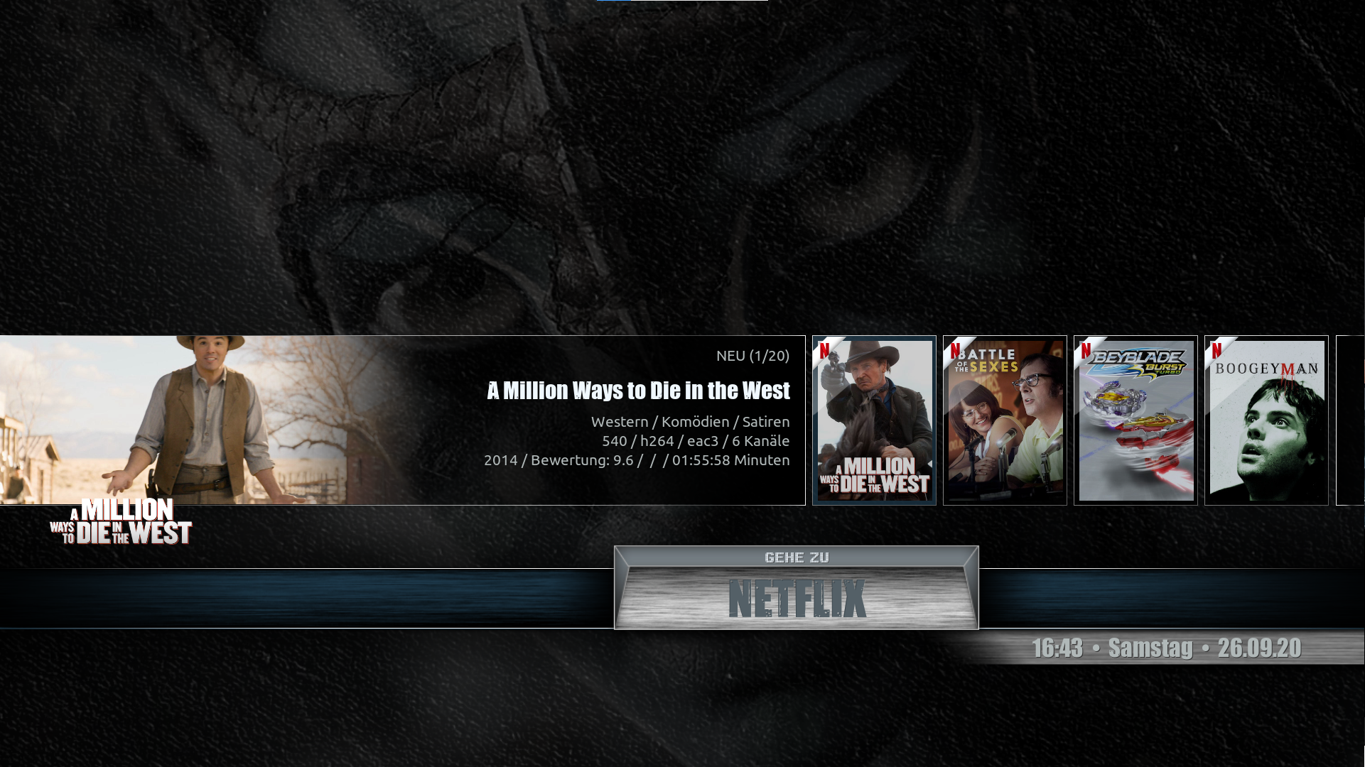

Ich habe mir die Addons Amazon Video und Netflix installiert. Diese beiden habe ich auch im hauptmenu verknüft und als widget jeweils die Neuerscheinungen angelegt.
Diese erscheine auch als Cover.Wenn ich nun die einzelnen Cover aufrufe erscheint links daneben dann der Name und die jeweiligen informationen. Ich ätte aber gerne noch ein Fanart als Hintergrund.Da habe ich schon einiges ausprobiert aber bekomme es nicht hin.
ich habe mir den Skin jetzt auch mal installiert und bin sehr zufrieden.
Nur eines bekomme ich nicht hin.
Hi, sorry erstmal, dass ich so lange nichts mehr hier geschrieben habe.
Dein Problem liegt eigentlich nur am Scrapper....
Ich versuche das mal zu reproduzieren...
Hast du mal 2-3 Beispiele?bg
Edit:
also ich habe gerade Kodi 19 installiert und das Netflix Addon... habe einen Hauptmenüpunkt mit Netflix angelegt und das Widget dazu ... ohne, dass ich irgendetwas eingestellt habe, funktioniert alles.
welches Profil hast du für den Skin verwendet? Werden in anderen Widgets die Fanats angezeigt? -
