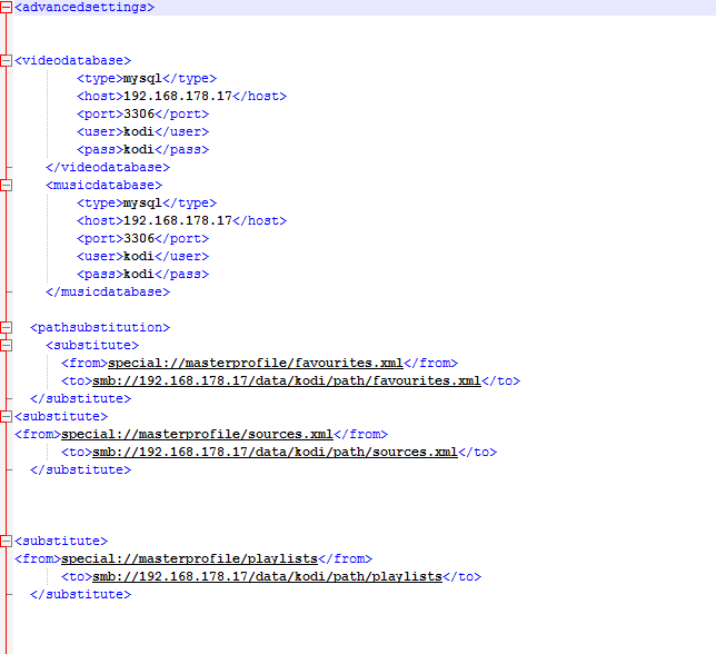

    Hier mal die alte AS.xml

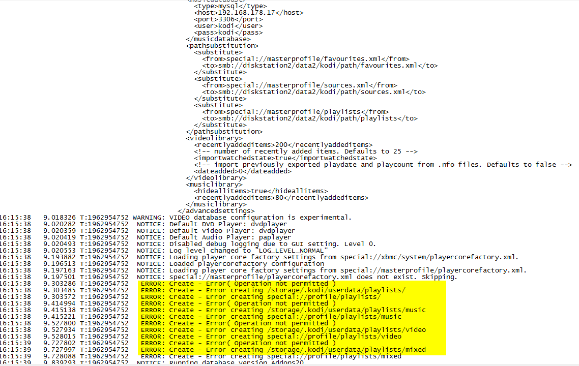

    Hier ein Auszug vom Log:
    Es werden beim Start von Kodi weder die Quellen unter Videos geladen (also wird hier die path substitute scheinbar nicht geladen), die gemeinsame DB ist auch leer bzw. wird nicht angezeigt.
    Ich habe jetzt in der DSM Weboberfläche schon bei den beiden Usern die PW entfernt, da ich dachte evtl kommt Kodi nicht drauf. Hier das gleiche.

  • Huhu, das Problem ist deine Pathsubstitution, die geht als "Gast" User auf den Account.
    Versuchs mal mit
    smb://USERNAME:PASSWORT@IPdesCOMPUTERSderFREIGABE/FREIGABENAME
    Also in deinem Fall
    smb://USERNAME:PASSWORT@192.168.178.17/data/kodi/path/favourites.xml
    Als Beispiel.

    Nun werden auf alle Fälle schon mal die Path substitutes gelesen, war also die richtige Antwort.
    Was mich aber noch wundert, warum kann ich in Kodi, wenn ich eine Quelle hinzufüge, unter SMB nichts finden? Dort war immer unter meine Windowsfreigaben meine Diskstation zu finden.
    Quellen die ich vorhin manuell hinzugefügt habe unter "Netzwerkfreigabe hinzufügen" kann ich mit nicht mehr entfernen. In der sources.xml sind diese quellen nicht zu finden.
    Was leider noch immer nicht geht ist die gemeinsame DB, habe nun auch schon den Stil angepasste:
