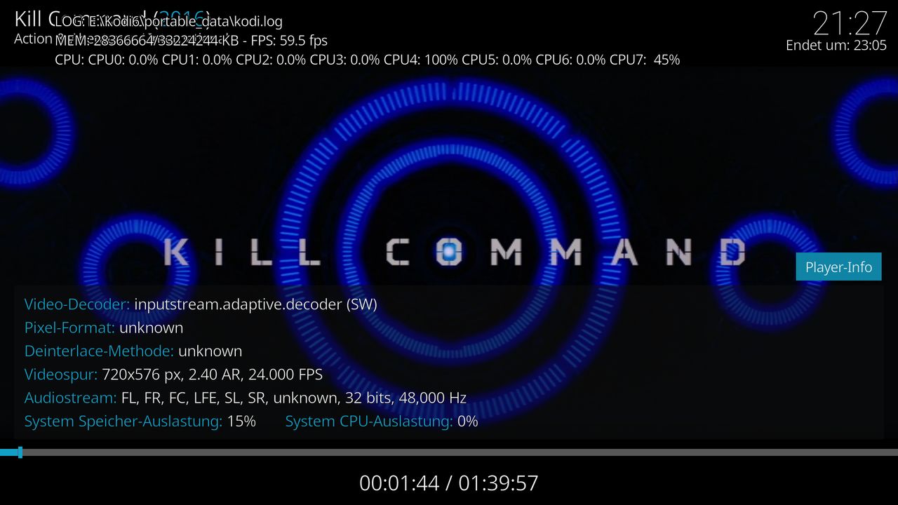

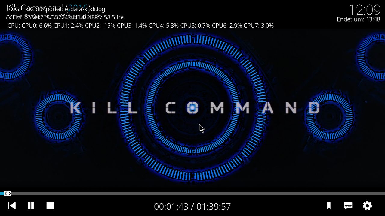

Habe es eben getestet ...bei meiner Hardware funktionierte es noch mit den CPU Kernen in der Anzeige bis zu dieser Kodi 18 Nightly
KodiSetup-20180224-2129ff47-Master-x64.exe
...ab dieser Nightly und danach nicht mehr.
Aber in diser Kodi 18 Alpha Version die noch im [definition=12,4][definition='1','3']Debug[/definition][/definition] Modus mit der CPU Anzeige funktionierte KodiSetup-20180224-2129ff47-Master-x64.exe war noch der Bug mit der Artefact Bildung...kannst dich noch erinnern Gismo?...Wenn man diese Einstellung gewählt hatte:

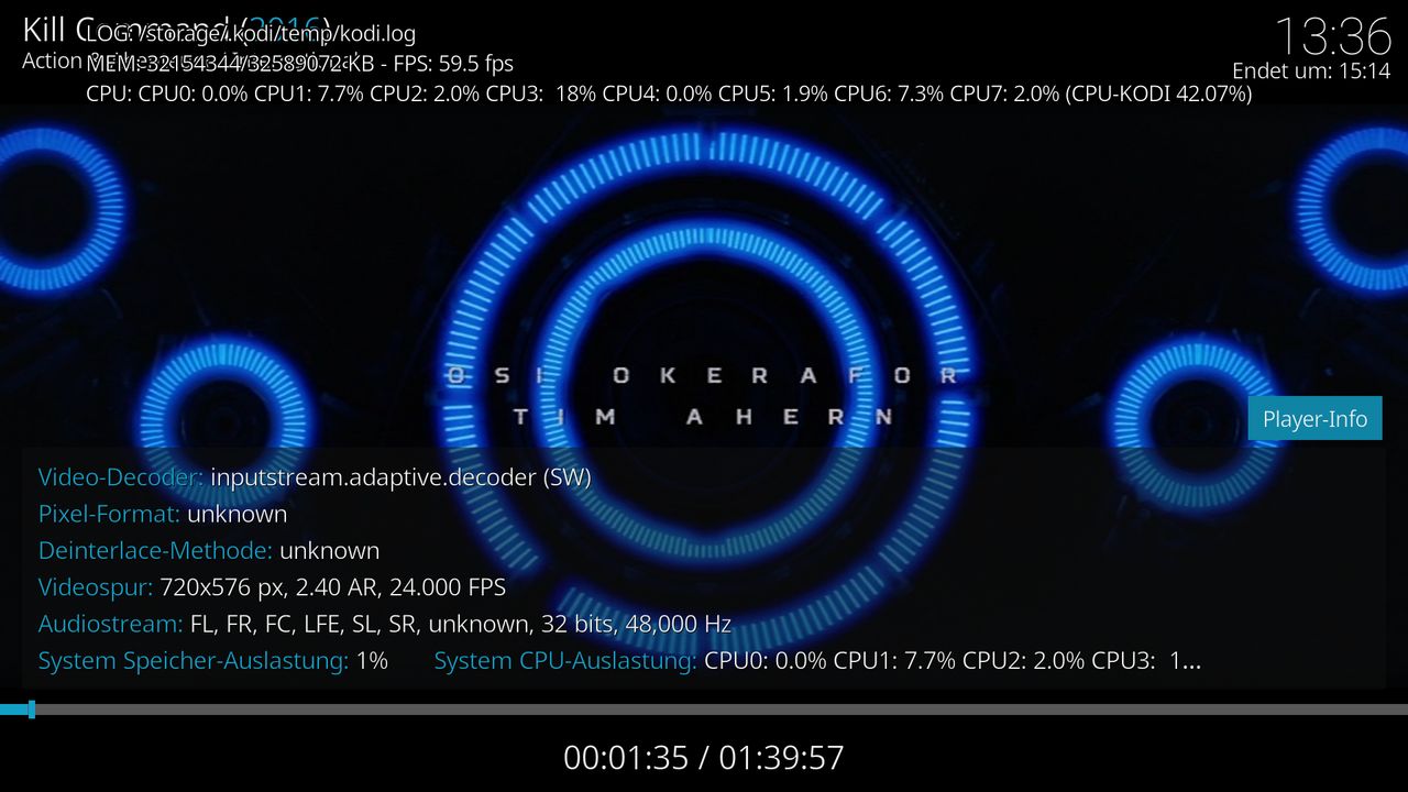

Bei der neuen Milhouse 0316 gibt es diesen CPU Kerne Bug (0,0 %) mit der Anzeige nicht...habe das auch nochmal gegen getestet und vom USB 3 Stick LibreElec gebootet auf den selben ...meinen Windows PC.
https://forum.kodi.tv/showthread.php?tid=298462&page=194
LibreELEC-Generic.x86_64-9.0-Milhouse-20180316210354-#0316-gf291881.tar
