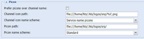

  • Wenn du mit den kanalsymbolen nicht klar kommst, frag einfach..

  • @Ruschi:
    Ich habe mich heute mal mit den Kanalsymbolen beschäftigt, wobei ich mich weitgehend an diese Anleitung gehalten habe. Das hat auch dem Grunde nach funktioniert.
    Allerdings fehlen mir bei ein paar öffentlich-rechtlichen HD Sendern die Symbole. Kann ich die irgendwie ergänzen :?:

  • Es kommt auf deine logosammlung an.. Du kannst ja auch jedes selbst erstellen. Ich habe meine picons schon ewig.. brauche aber auch nur knapp 30.. Google mal nach vdr4bj1... da kannst du dir auch fehlende Icons selbst "bauen"

  • Bei der Anleitung verstehe ich nicht wieso noch unterordner.. ich habe alles in einem ordner

  • Hallo @Ruschi,
    erst mal vielen Dank für Deine schnelle Antwort :thumbup:
    Nach dem Lesen der Anleitung habe ich geglaubt, dass zwei Ordner für die Logos bei einem TVHeadend-Server nötig wären.
    Wenn das aber auch mit einem Ordner geht, könnte ich doch die Png-Dateien aus dem jetzigen Ordner löschen und meine eigene, schön länger mit VDR erfolgreich verwendete, Logosammlung anstatt dessen dort hinein kopieren. Den anderen Ordner würde ich dann deaktivieren.
    Ginge dies :?:

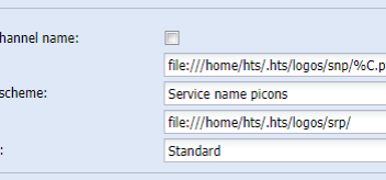

  • ...hmm, jetzt habe ich gar keine Logos mehr :/
    Wo muss denn der Pfad im UI angegeben werden...bei Channel Icon Path oder bei Channel Picon Path?
    Grüße
