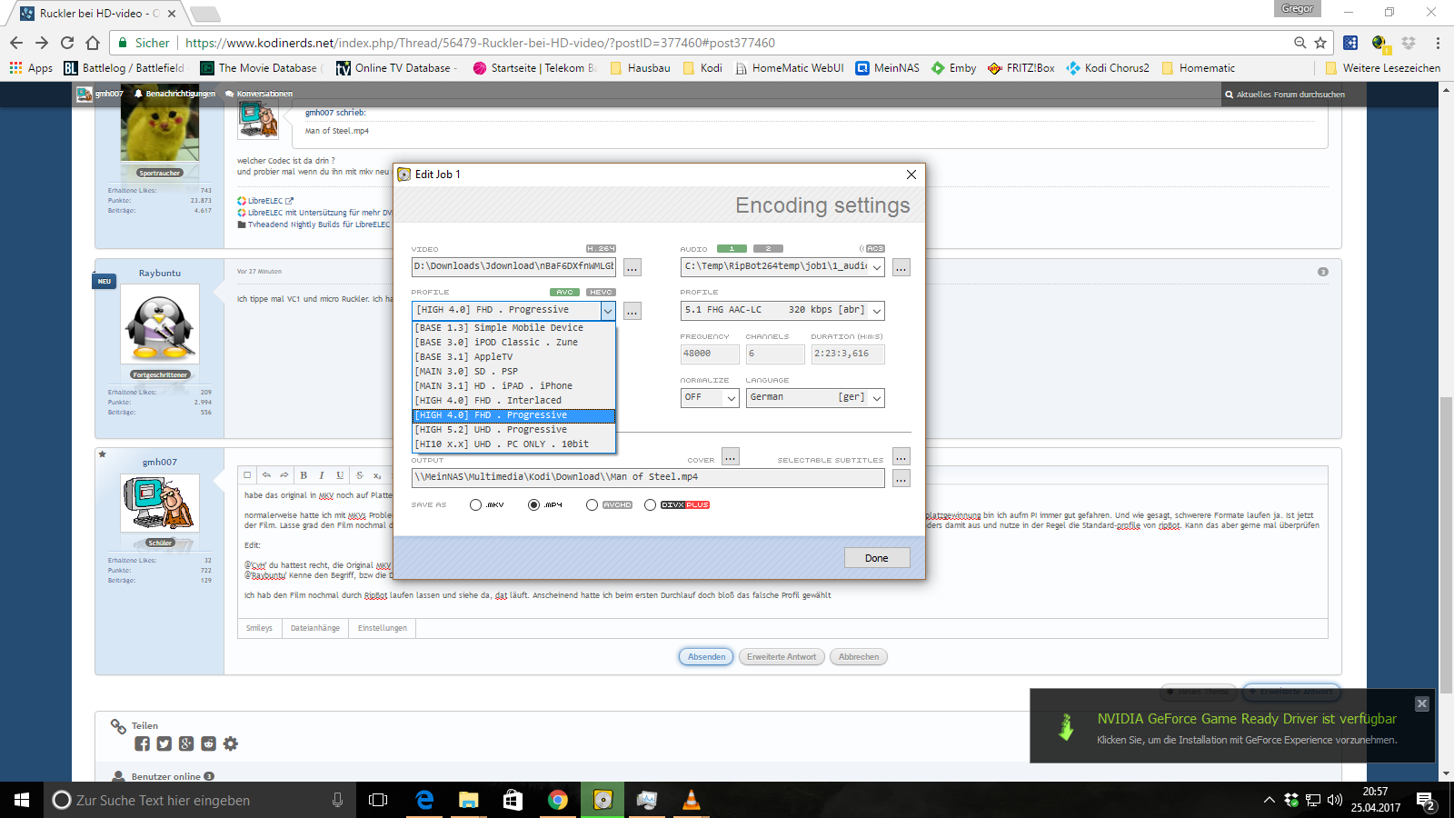

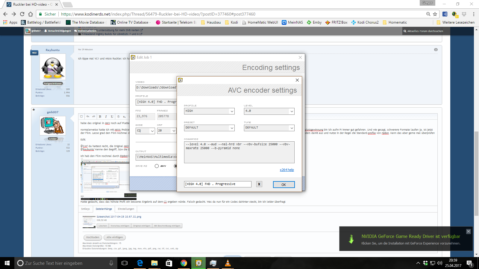

    Ich hab den Film nochmal durch RipBot laufen lassen und siehe da, dat läuft. Anscheinend hatte ich beim ersten Durchlauf doch bloß das falsche Profil gewählt
    Hatte gedacht, dass das höhste Profil ein besseres Ergebnis auf dem C2 ergeben würde. Falsch gedacht. Was da nun für ein Codec dahinter steckt, bin ich leider überfragt. RipBot ist ja nur eine HMI fürü die dahinter steckenden Skripte und UNterprogramme und dort hab ich nie was geändert und/oder eingestellt
