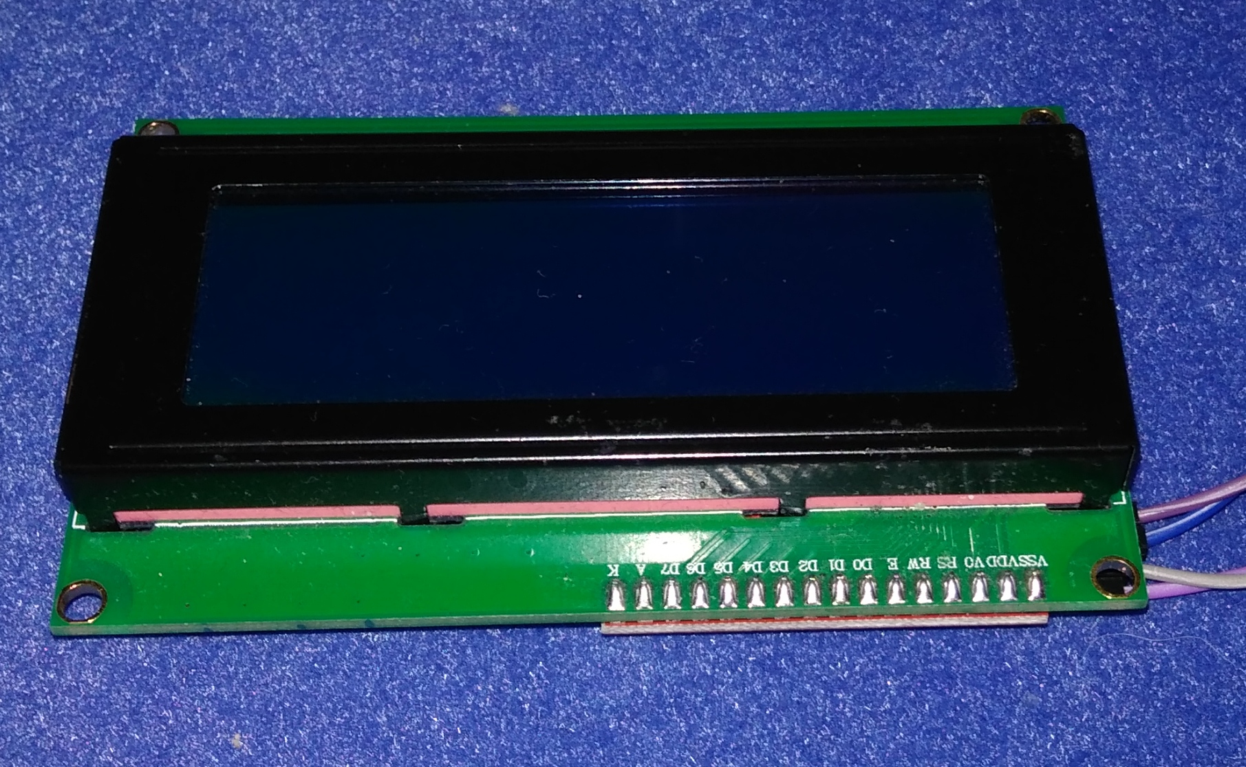

  • Hi,
    ich habe ein Problem mit meinem Display......
    Ich habe die aktuelle Version (6.0.3) von Openelec installiert und versuche jetzt ein LCD Display 4x20 mit I2C in Betrieb zu nehmen.
    Grundsätzlich erst einmal die Frage, welche Version ist dafür besser geeignet (Openelec, Libreelec OSMC)?
    Ich habe mir schon ein paar Anleitungen durchgelesen, aber die in diesen Anleitungen beschriebenen Ordnerstrukturen finde ich auf meinem Gerät nicht.
    In Openelec habe ich die Option "LCD aktivieren" ausgewählt und den Typ HD77480 ausgewählt.
    Weiterhin habe ich LCDproc installiert und aktiviert.
    Das Display bleibt aus, bzw nur die Hintergrundbeleuchtung ist aktiv.
    Beim starten von Openelec kommt eine Fehlermeldung, das LCDproc eine Verbindung nicht findet.
    Ich habe LCDd.conf in /storage/.config angelegt (auf einer anderen Seite gefunden).

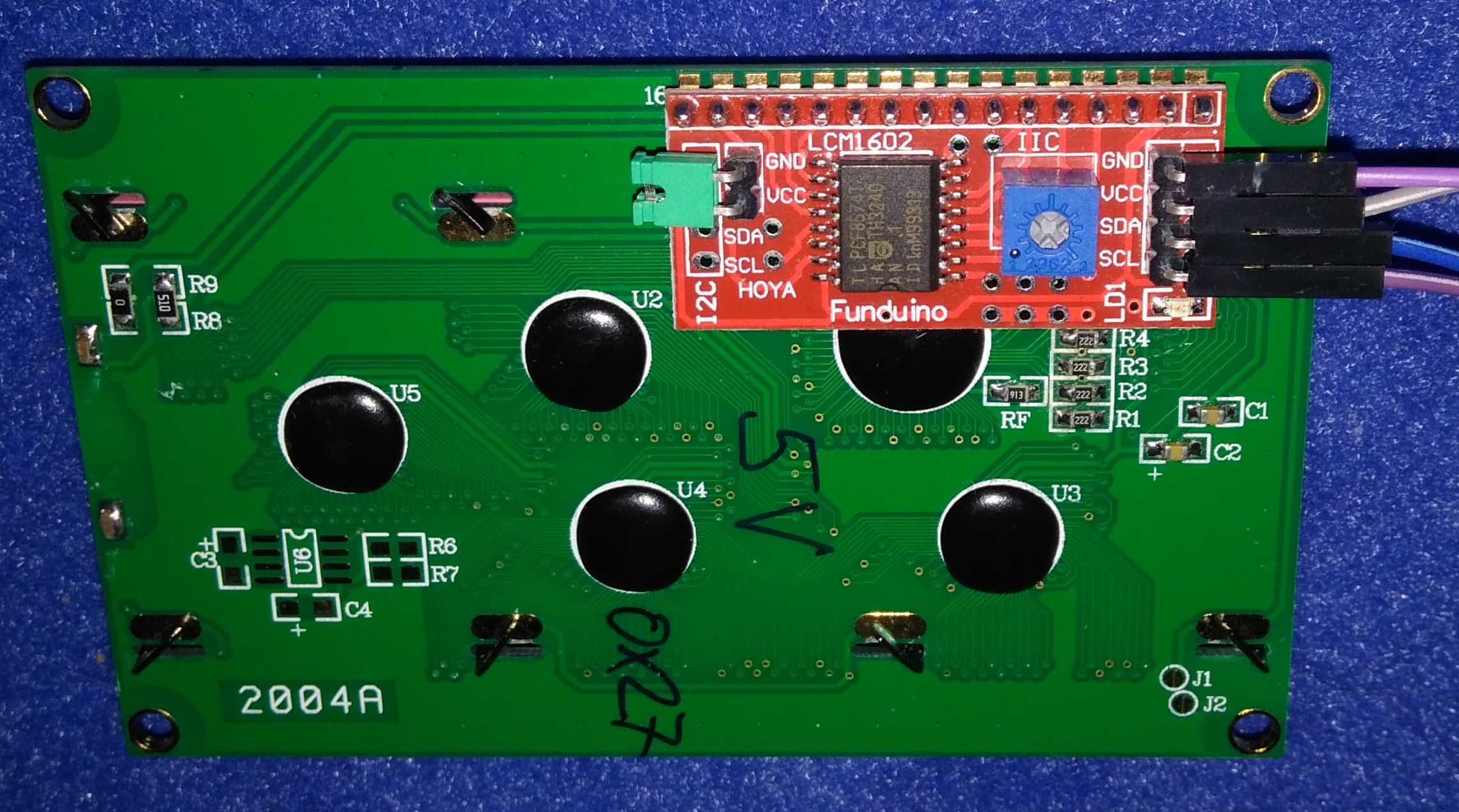

    Device=/dev/i2c-1 -> i2c-1 habe ich gefunden/gesehen.
    I2C Adresse 0x27 ist richtig.

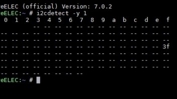

    7) Miti2cdetect -y 1 dieAdresse vom Displayauslesen (hier 3f) (Bild01.jpg)
    8) Adresse inLCDd.conf anpassen
