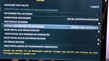

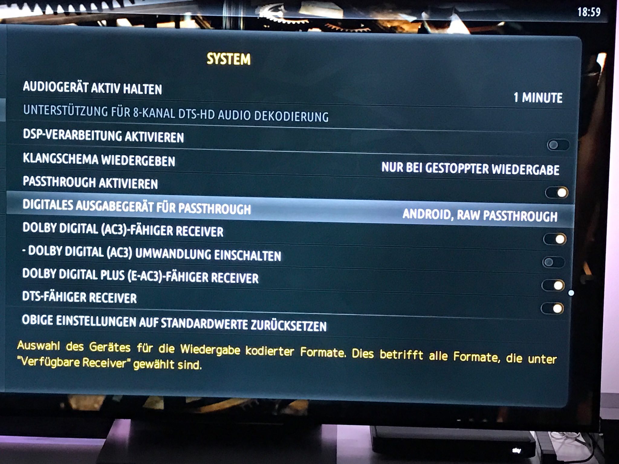

  • Jep bin auch wieder auf 16.1 ... bzw SPMC 16 da nur dies mit den zusätzlichen Einstellungen, die KODI nicht hat, DTS DTS-HD korrekt ausgibt...
    Gesendet von iPhone mit Tapatalk
    Und der Fernseher gibt das alles über den HDMI Rückkanal weiter an den AVR? Ich habe selbst noch einen etwas älteren Denon AVR, der kann nur das normale DTS. Ich habe es auch einmal mit Passthrough hinbekommen, dass (vermutlich) das Tonsignal an den AVR weitergegebn wurde, da im Display DTS stand. Bei einem anderen Film kam aber irgendwie nur Knistern an.
    Ich dachte ursprünglich der Rückkanal vom Sony Fernseher würde DTS nicht weiterleiten...
