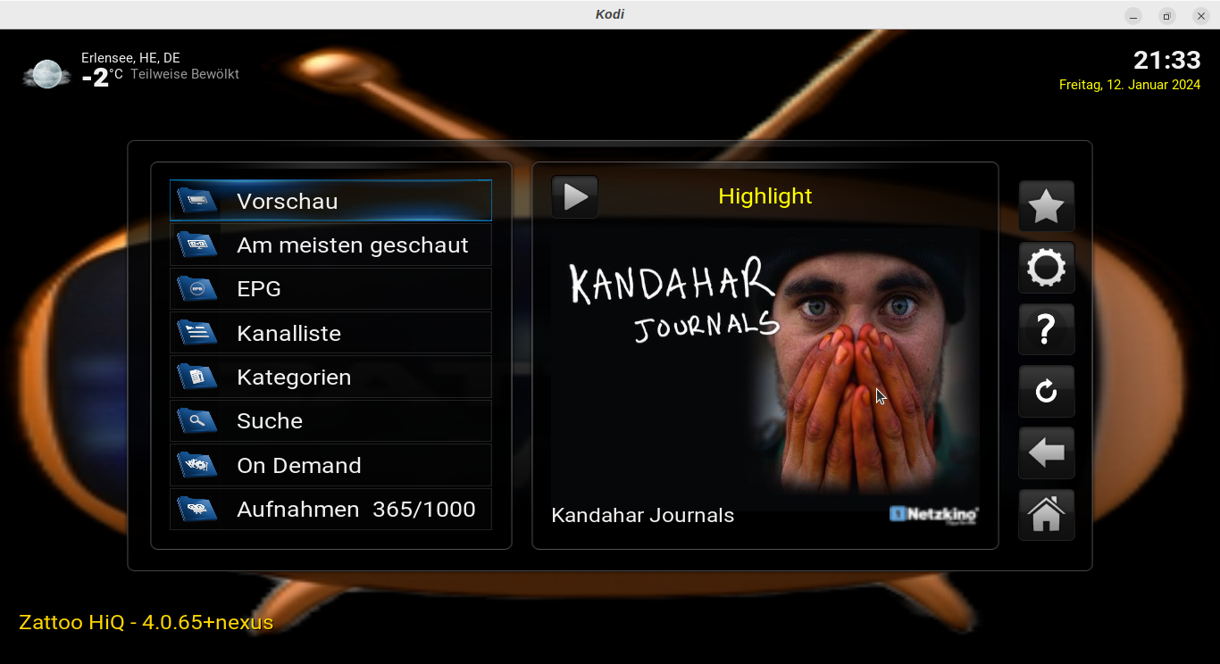

Hallo Jungs, Junginen und Unterstützer und nicht Genderer.
Im zukünftigen zattooHiQ wird es nur noch zwei Streams geben. (dash und dash_widewine)
Das wird dann aber automatisch festgelegt.
Programm Info beim Start laden ist aktiviert, das Anlegen von Favoriten wird empfohlen. (stream URLs und Infos laden)
Die Option kann über das Setting abgestellt werden.
Das ganze läuft aber auch automatisch im Hintergrund
Was noch etwas unklar für mich ist das mit dem widewine-level
Für Live-TV wird es noch eine User-Keymap geben, muss nicht mehr aktiviert werden.
Im Live-TV gibt es jetzt wieder eine 1px großes GUI-Fenster, hier wird die Tastatur direkt vom Skript ausgewertet.
Geht schon mal richtig schnell.
Live-TV Urls- werden in der datenbank gespeichert, Stream startet schneller.
folgendes habe ich noch vor:
- RecordListe nach Serien gruppieren wie im EPG
- Haupt-Menu beschleunigen (eigenes Fenster, Skin) Vorschläger für den Skin erwünscht.
- In der TV Senderliste über das Kontextmenü zum ARD-ZDF addon verlinken.
- Im EPG das laden der Logos beschleunigen (Local speichern, Ist bei Zattoo-Web auch träge)
Das ist alles noch etwas Rohbau.
Hier mal eine Nexus Testversion
Bitte um Rückmeldung, auch wegen der Bedienung im LiveTV.
Hier meine ich die Bedienung über die tastatur
Getestet mit Schweizer Premium Account über DNS4me. (Ubuntu)
Wenn einer vielleicht mit einem deutschen Ultimate testen könnte.
Gruß und ein gesundes neues Jahr
Steffen

Mal vorab ein Testversion, das Testbild dauert etwas .
Nicht abrechen.
Die Datenbank wird komplett erneuert.
Programme und Infos geladen.
Das ist alles noch nicht perfekt.Schneller geht es wenn man Favoriten nur benutzt, dann im normal Betrieb
Die Rücksprünge zum Hauptmenu gehen noch nicht richtig.
also Jungs und Mädels bitte Rückinfo
Nicht abrechen.
