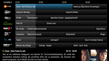

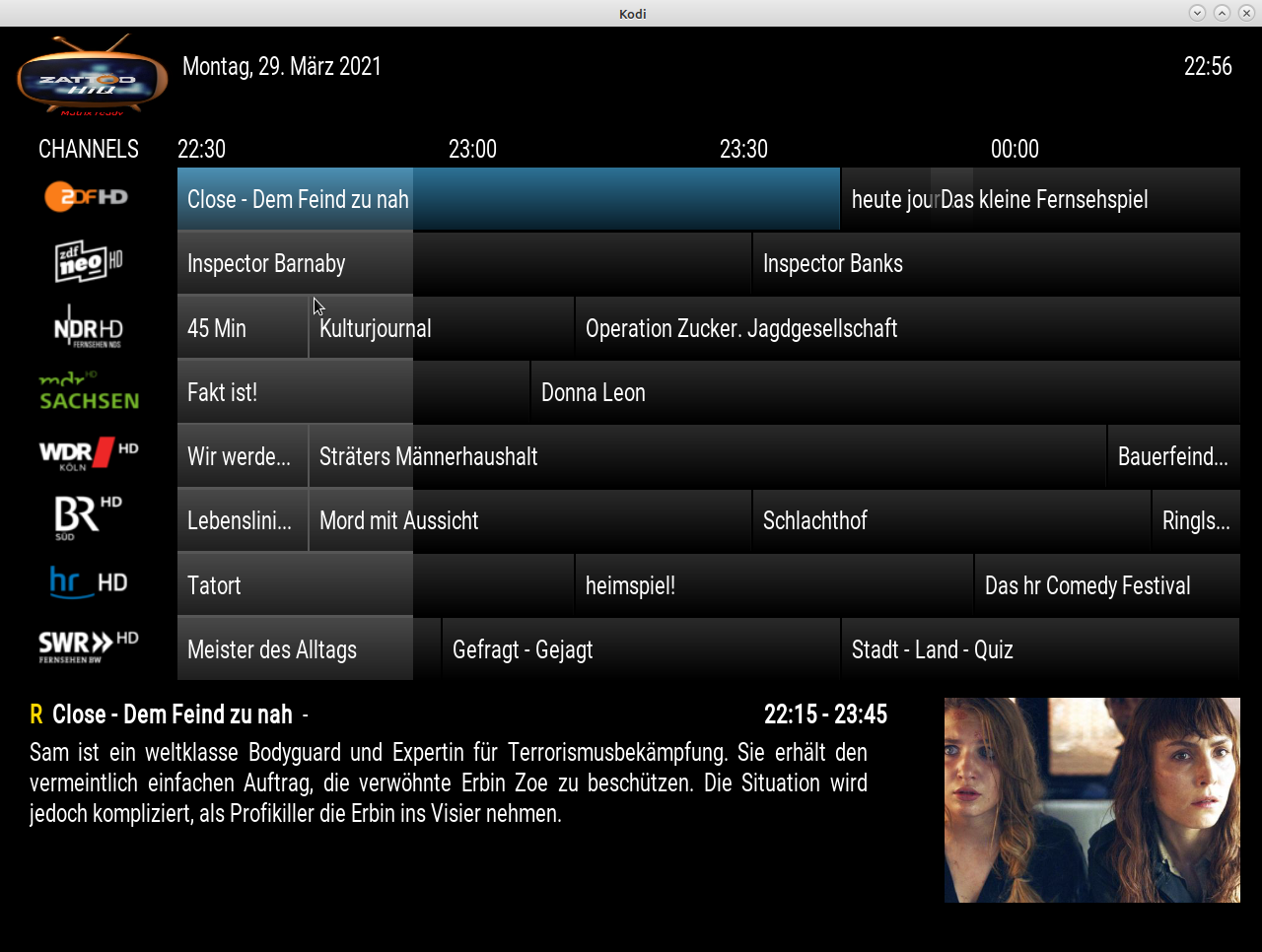

...und ich leg noch einen drauf:
Farben invertieren im EPG vergessen -
