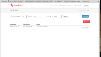

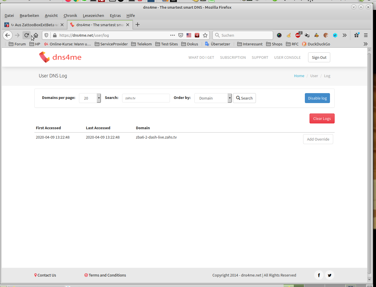

Meine Glaskugel geht eben auch nicht.@Muenster. Das liegt am Smart-DNS Anbieter, Zattoo hat für das Streaming neue Sub-Domain hinzugenommen.
Die werden bei Getflix noch nicht hinter legt sein. Bei DNS4me kann ich ein DNS [definition='1','0']log[/definition] machen un die aus dem Log manuell hinzufügen.
Da haben wir mal keinen Einfluss drauf. Ich hänge mal ein Bild ran.
Hat Dns4me die Domain nicht kann ich die rechts mir dem Button hinzufügen, ist jetzt halt aus gegraut weil bekannt.@NickNam also das ist ganz normal über das repo Update zu erhalten. Das hängt ab und zu mal nach. Sorry mit der Email stehe ich gerade auf dem Schlauch, wann war das? Email oder Konversation?
kodinerds.net/wcf/attachment/41993/
Hat Dns4me die Domain nicht kann ich die rechts mir dem Button hinzufügen, ist jetzt halt aus gegraut weil bekannt.Ich sehe leider nichts, es wird vom Forum aus die Fehlermeldung "Sie haben einen ungültigen oder nicht mehr gültigen Link aufgerufen." angezeigt.
Kannst Du bitte die URL zu Deinem Screenshot noch einmal überprüfen und ihn ggf. reuppen? Danke! -
@muenster das mit dem Bild ist schon mal passiert, das komische ist das ich es sehe auch in deinem Zitat. Gehe ich weiter oben auf bearbeiten ist kein Anhang da. Da ist komisch
Hmmm.. es wird https://www.kodinerds.net/index.php/Atta…9-13-48-46-png/ angezeigt - hast Du evtl. nicht das Bild selbst, sondern stattdessen ein Verzeichnis verlinkt, in dem es sich befindet?
Wenn alles nichts hilft: Könntest Du es nicht evtl. direkt als Bild mit Hilfe Deiner Zwischenablage per Copy & Paste einfügen?
Ich teste es noch mal, nur als Anhang
