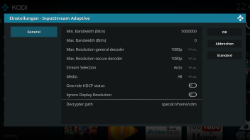

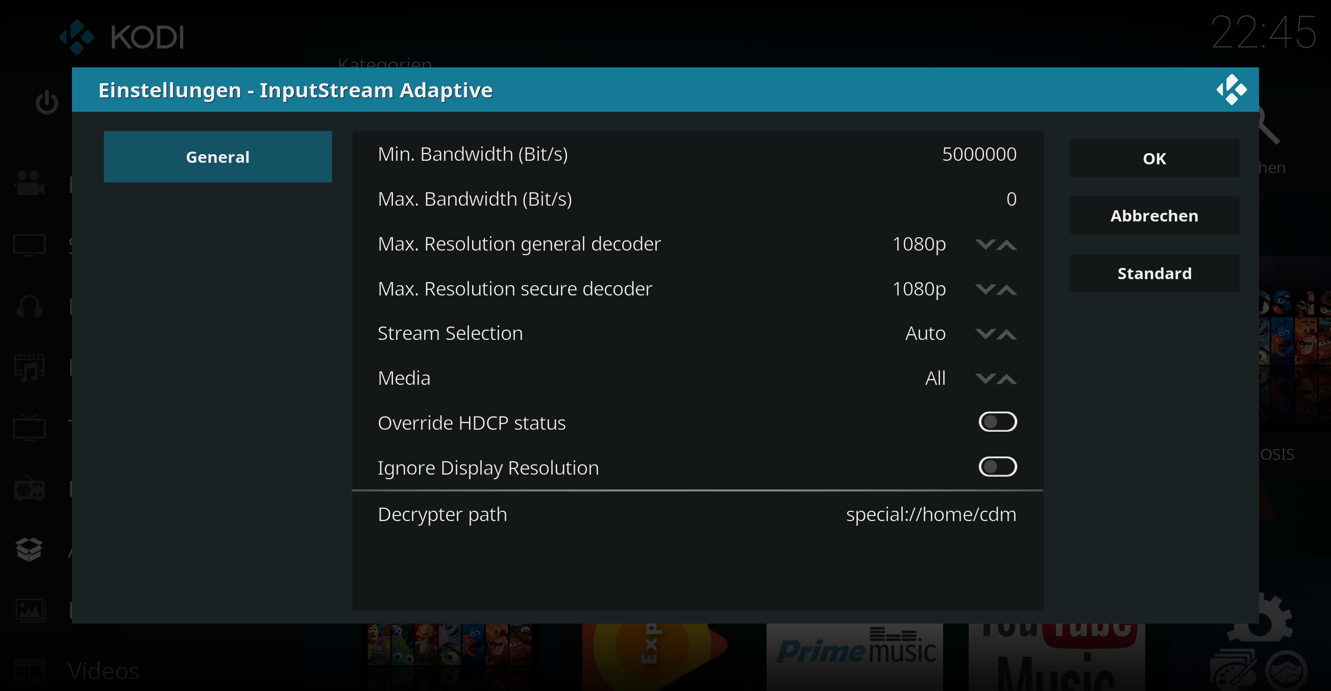

    habe nun auch skygo und amazon vod am laufen und es geht einwandfrei. jedoch habe ich bei netflix noch das problem, dass es, wenn ich z.b. ne serie starten will, lädt, kurz in den videoplayer switched, wieder raus geht, kurz lädt und dann mich wieder in die serienübersicht zurück wirft.
    im inputstream addon habe ich 720p und 1080p getestet. beides das selbe.
    hier mal ein auszug aus meiner [definition='1','0']log[/definition]:
