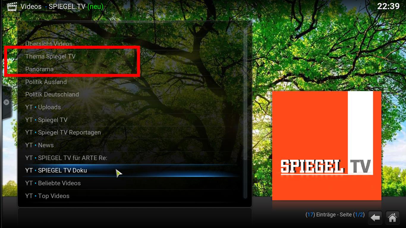

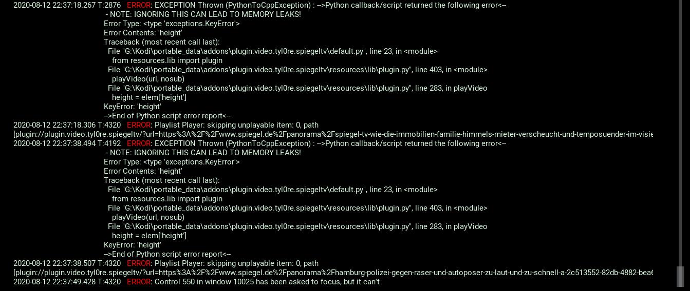

  • @All + @namtih + @titanme
    Betrifft: Addon SPIEGEL.TV / plugin.video.tyl0re.spiegeltv
    Fehler eingekreist, bei einigen Artikeln gibt es nur noch ein Video zur Auswahl - damit wäre die Vorauswahl der Video-Auflösung des Nutzers in den Einstellungen des Addons hinfällig.
    Am kommenden WE kommt eine gefixte Version in meinem neuen Addonformat !
    2 Mal editiert, zuletzt von realvito (16. August 2020 um 20:32) aus folgendem Grund: Manuellen FIX entfernt, da neue Pluginversion im REPO !

    SPIEGEL.TV v.2.0.6 (alt=2.0.5)
    CHANGELOG:
    • added: Rubrik = DER SPIEGEL liest und fragt
    • fixed: Videos mit Laufzeiten über 1 Stunde werden nicht angezeigt
    • fixed: Manche Videos können nicht abgespielt werden (KeyError: 'height')

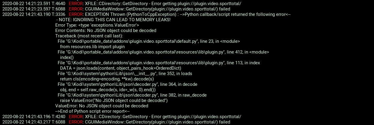

  • @realvito
    Leider muss ich mal wieder ein defektes Addon melden
    Sport-Total TV v.1.0.5
    • Addon öffnet nicht
    • zeigt Fehler an
    Vielen Dank für deine Mühe und Arbeit ;)
