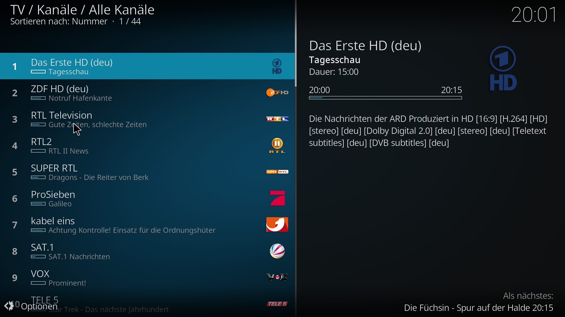

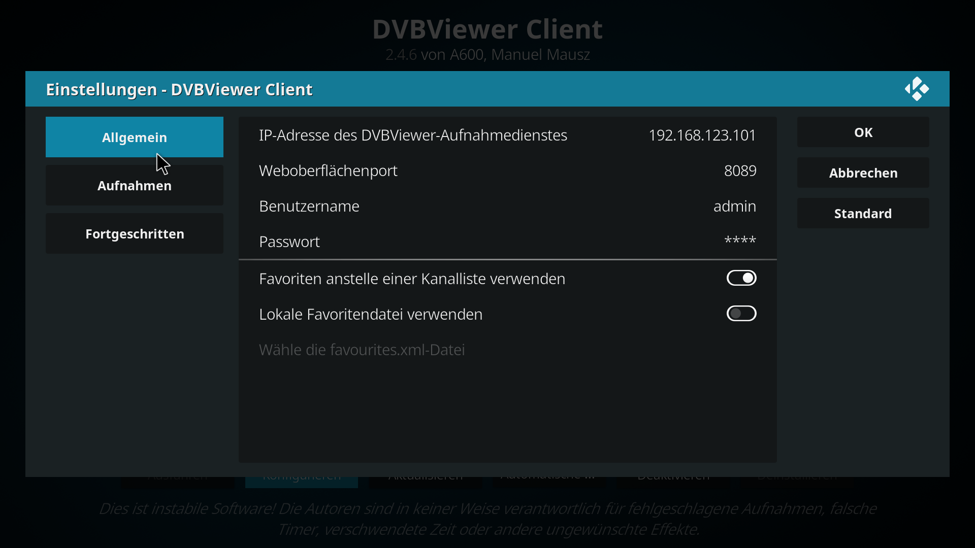

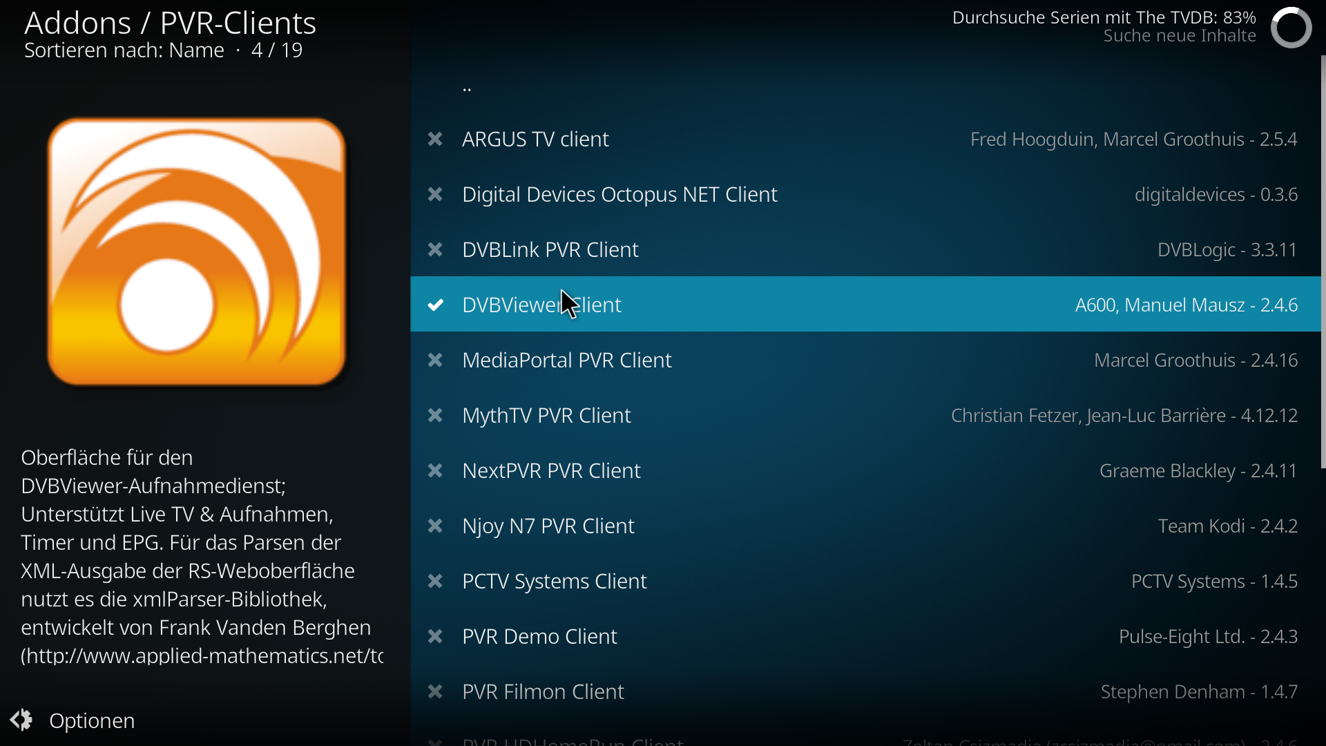

  • Wenn Du Live TV auf deinem Haupt PC nutzt hast Du ganz sicher irgend ein Backend (z.B. DVBViewer)
    Du kannst dir einfach das DVBViewer Addon installieren auf irgendein Rechner im Netzwerk/Tablet/Handy und dort einfach die Daten des Servers eingeben :)
    So mach ich es auch. Ich hab auf jedem Rechner hier und Handy Kodi drauf mit nur dem DVBViewer Addon.
    Und ja, Zeroconf ist nur zur vereinfachten Indentifizierung.
    Oder anders gefragt, gibt es irgendwas wozu ich zwingend Zeroconf benötige?
    Nicht das ich wüsste :D
    Ich häng dir mal ein Bild von "meinem" Clienten an :)
