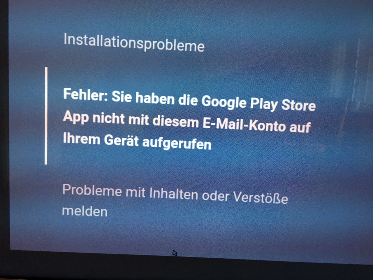

    Im Browser direkt auf der Shield kommt diese Fehlermeldung:

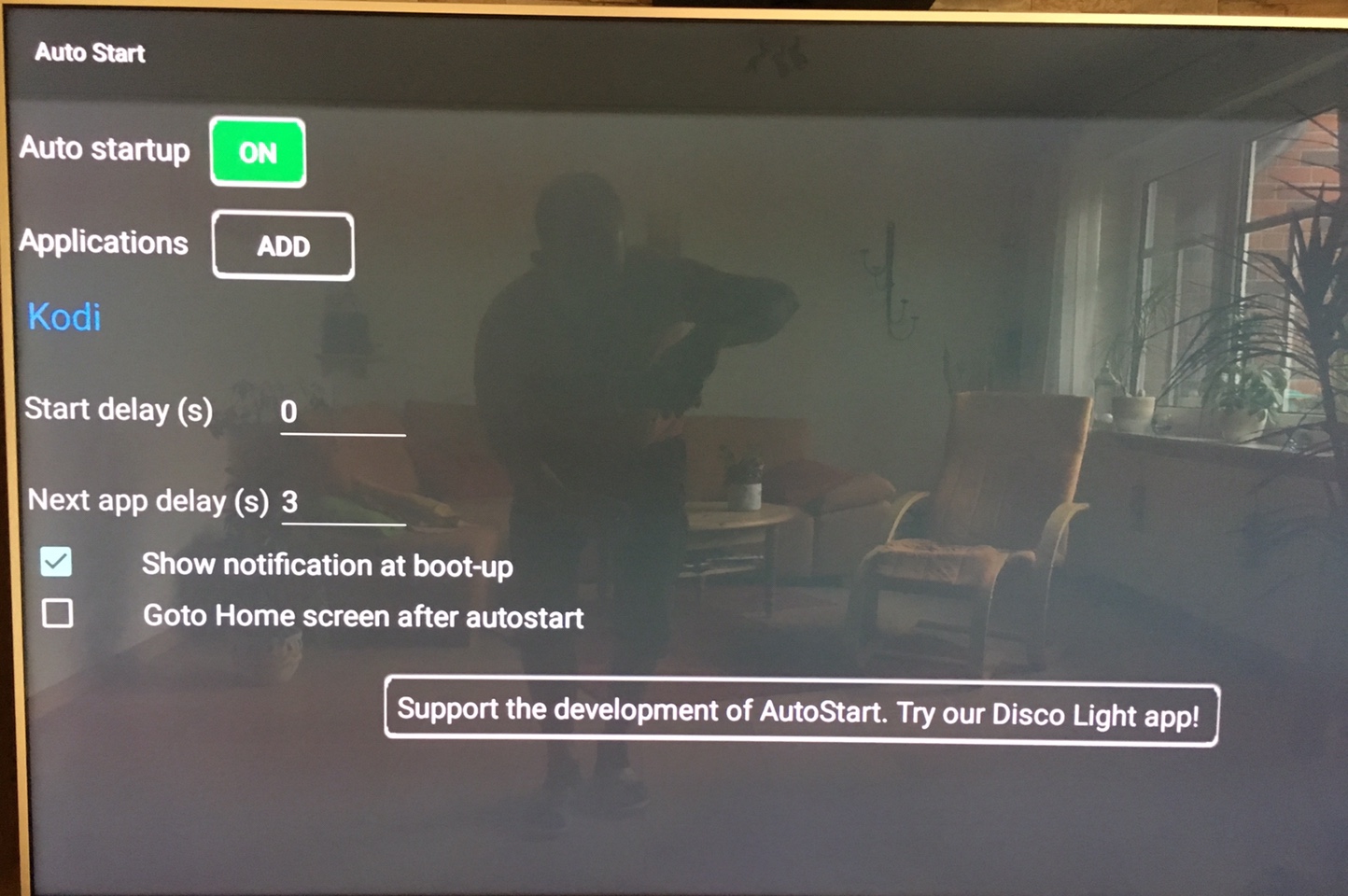

    Aber Kodi startet trotzdem nicht nach Standby
    Einstellungen sind so:
    Gesendet von iPhone mit Tapatalk Pro
    TX-65DXW784, Denon AVR X2200, Teufel Theater 80 erweitert auf 7.1 FH, VU+ Ultimo 4K, PS4 Pro, QNAP TS-253Pro 8G, NVIDIA Shield 2 Pro
  • Das Problem hatte ich auch. Nach Standby bin ich immer wieder im Leanback-Launcher gelandet. Daher habe ich - wie oben schon mal geschrieben - Kodi komplett als Launcher gesetzt, und den Leanback-Launcher deaktiviert.

  • Also XBMC Launcher ist im Store drin. Du wirst die App aber nicht im Playstore auf der Shield finden, weil es keine Android TV App ist. Hier mal der Link zum Store.
    Du kannst die App jedoch über den Browser installieren. Einfach auf Installieren klicken und die Shield auswählen ;)
