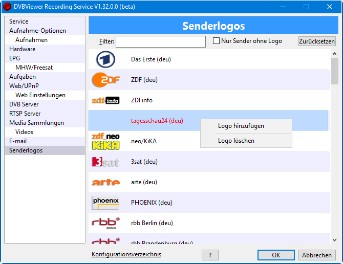

    Und noch was zu den Senderlogos, die kann man einmal in Kodi und einmal im RecordingService nutzen. Wenn ich die Logos so benenne, wie die Sender heißen, werden die alle automatisch zugeordnet, wenn man den Pfad zu den Logos in Kodi angibt ? Im RecordingService muss man sie ja manuell jedem zuordnen. Ist bei FreeTV, HD+ und Sky schon eine ordentliche Anzahl.
    System Specs ::
  • So viele Fragen :)
    In diesem Ordner liegen die Logos und sie heißen wie die Sender, also kein Unterschied.
    c:\Program Files(x86)\DVBViewer\Images\Logos\
    Du hast natürlich "zusätzlich" die Möglichkeit einen anderen Pfad innerhalb Kodi anzugeben. Würd ich aber gar nicht! :D

    Es ging mir halt darum, ich habe keine Logos, ich muss die alle manuell zuweisen. Ist das normal so ? Das Problem vllt, ich habe keine mit installiert, sondern eigenst erstellte genutzt. Diese habe ich in das Verzeichnis gepackt.

  • Es ging mir halt darum, ich habe keine Logos, ich muss die alle manuell zuweisen. Ist das normal so ? Das Problem vllt, ich habe keine mit installiert, sondern eigenst erstellte genutzt. Diese habe ich in das Verzeichnis gepackt.
    Ins Verzeichnis packen und dann im Recording Service auf "Zurücksetzen" klicken rechts oben :)

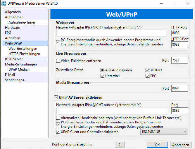

    • der UPnP AV Server muss für Kodi nicht aktiviert sein. Wenn UPnP aktiviert ist, dann tauchen die Sender bzw. der RS einfach in der Windows-Netzwerkumgebung auf, ausserdem können DLNA fähige Geräte wie Fernseher oder Tablets darauf zugreifen.
    • bei Web/UPnP => Web Einstellungen würde ich noch Zugriff aus dem Internet erlauben aktivieren. Wenn einen DynDNS Service oder eine fixe IP Adresse hat, der kann einerseits aus dem Internet von jedem Browser auf das WebGUI vom RS zugreifen und z.B. eine Aufnahme programmieren, Live-TV oder Aufnahmen ansehen. Ausserdem gibt's für Android eine App, die ebenfalls Live-TV und Aufnahmen abspielen oder Aufnahmen programmieren kann (wenn man mal im Stau steht und auf keinen Fall die aktuelle Folge 14'265 von GZSZ verpassen will ;) ).

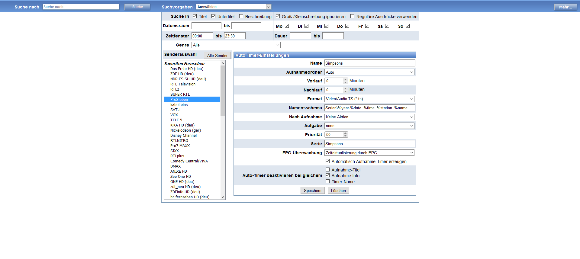

    Zum Thema Auto-Timer Programmierung:
    Es müssen nicht unbedingt seperate Ordner angegeben werden. Wenn man unter Serie etwas einträgt, dann speichert der RS die Serien-Info in der Textdatei zur Aufnahme mit ab. In Kodi kann man in den DVBViewer Addon-Einstellungen unter Aufnahmen einstellen, dass Gruppenaufnahmen nach Serie angezeigt werden.
    Die Auto-Timer-Programmierung nimmt übrigens nicht einfach im eingestellten Zeitfenster auf sondern durchsucht das EPG bei den aktivierten Sendern nach Sendungen mit eingestelltem Suchtitel, die innerhalb des Zeitfensters ausgestrahlt werden.
    Ja, da hast Du gut aufgepasst. Schaden kann es ja nicht den zu aktivieren und es macht Fernsehen mit dem Tablet auch ohen Kodi ohne Probleme möglich.
    Ich wollte keine unnötige sicherheitsrelevante Einstellung benutzen. Wer das möchte kann es gerne aktivieren :)
