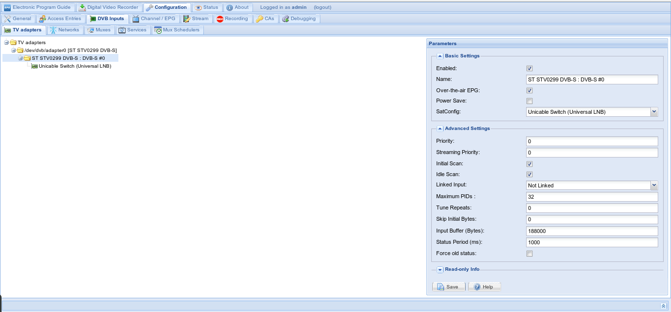

    ich habe gerade eine alte TechniSat SkyStar2-Satkarte in meinen Rechner mit Debian eingepflanzt und möchte gerne über Tvheadend Fernsehen an einen Kodi-Client streamen.
    Wichtig ist, dass ich auf dem Dach ein Unicable-LNB habe (genau das hier: https://www.reichelt.de/index.html?ARTICLE=121308 )
    Da das nicht so funkltionert hat, wie ich wollte, hat mir @SkyBird über IRC dieses Video empfohlen:

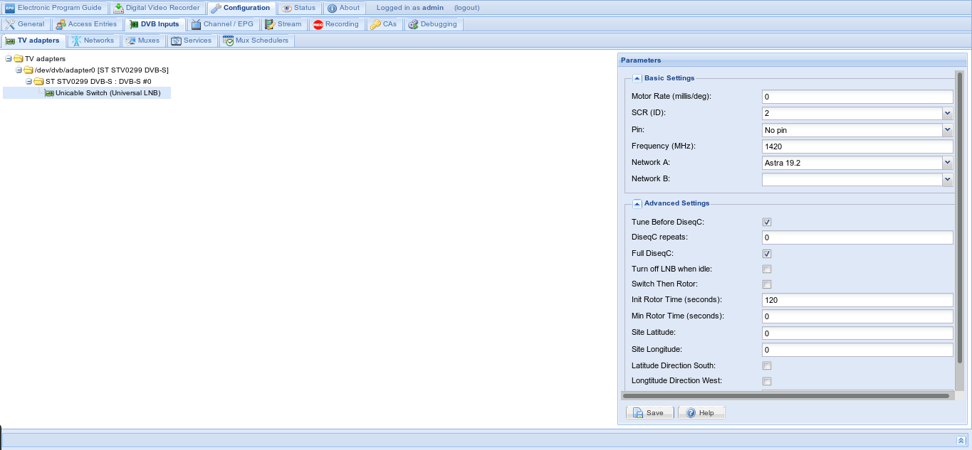

    Die Satkarte wird erkannt und taucht auch in Tvheadend auf, daher sollte es eigentlich keine Trieberprobleme geben. Ich habe alles parallel zum Video eingerichtet (bis auf die Einstellung als Unicable), hier trotzdem nochmal die Einstellungen:
    Sind diese Einstelungen soweit richtig?

  • Bei Pin und frequency fehlen noch die Einstellungen, die sollten am LNB stehen. Die Karte muss wissen welchen Kanal/Leitung sie nehmen soll.
    Frequency ist ja eingestellt, passend auf Kanal 2 (deswegen habe ich ja bei SCR (ID) auch 2 eingetragen). Stimmt das so?
    Was ich bei Pin einstellen soll ist mir nicht ganz klar. Hier sind nochmal nähere Spezifikationen für das LNB: https://www.satshop-heilbronn.de/Dur-Line-UK102…bel-LNB-EN50494
    Was bewirkt die Pin-Einstellung?
  • Nein, das ändert leider auch nichts. Ich habe das Gefühl, dass das Problem nicht an der Konfiguration von Tvheadend liegt...
