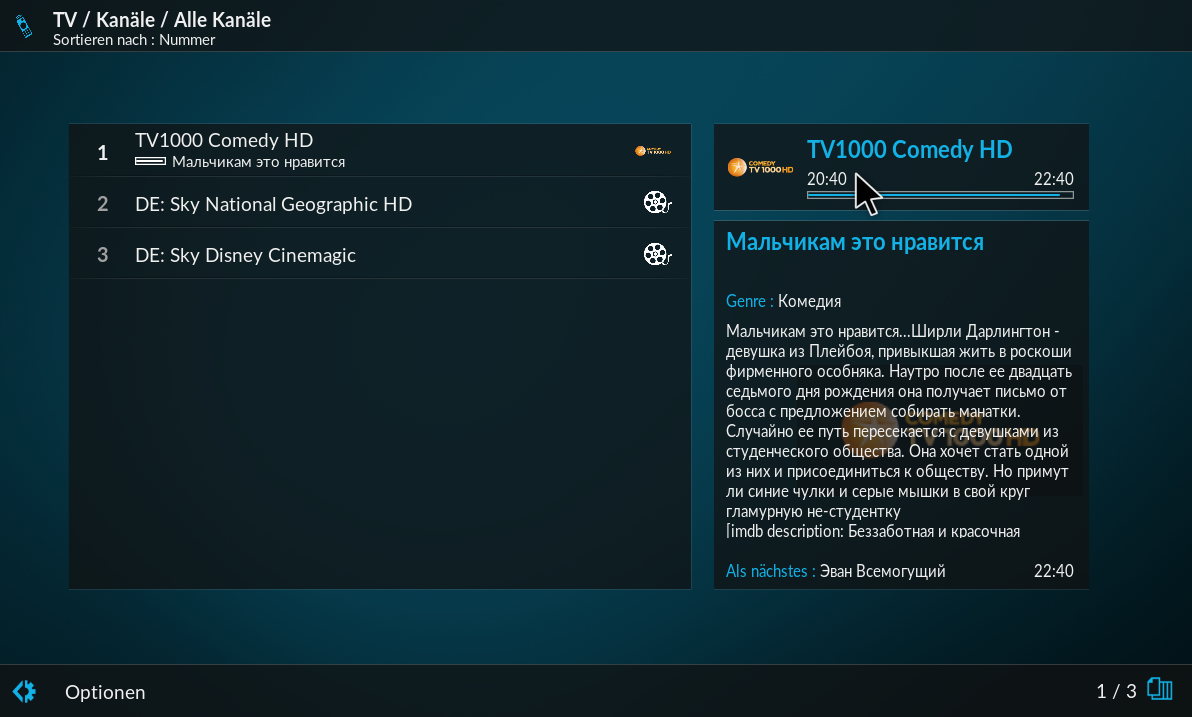

    ich habe da eine Idee die ich umsetzen möchte und habe auch schon selbst ein paar Stunden damit verbracht..

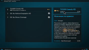

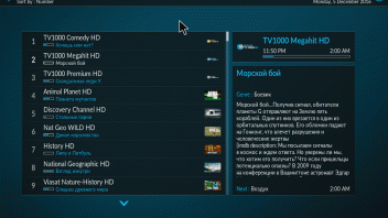

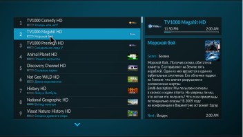

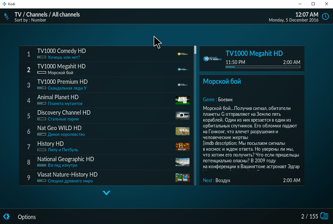

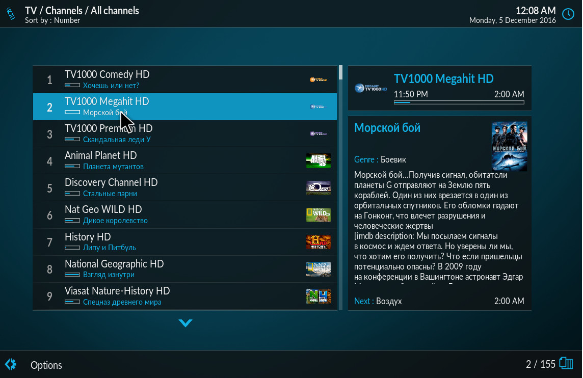

    ich Scrape für meine Kanäle EPG über Webgrabplus und dabei sucht er für die Filme(keine Serien) die passenden Cover raus die möchte ich gerne vorne im Live TV Hauptmenü sehen und nicht erst durch "C" in EPG-Informationen zu dem Bild gelangen, ich mache hier mal zwei Bilder, damit die Profis wissen was ich vor habe das zweite Bild habe ich natürlich mit einem Bildbearbeitungsprogramm bearbeiten.
    Man könnte natürlich das Bild auch wo anders Platzieren.
    Das habe ich schon gefunden
    befehl(control) wo es sich um das Bild handelt, befindet sich in der Datei
    DialogPVRInfo.xml
    Die Rechte Seite im PVR Menü, wo dieses Bild von EPG Info rein soll, befindet sich in der Datei.
    Includes_PVR.xml

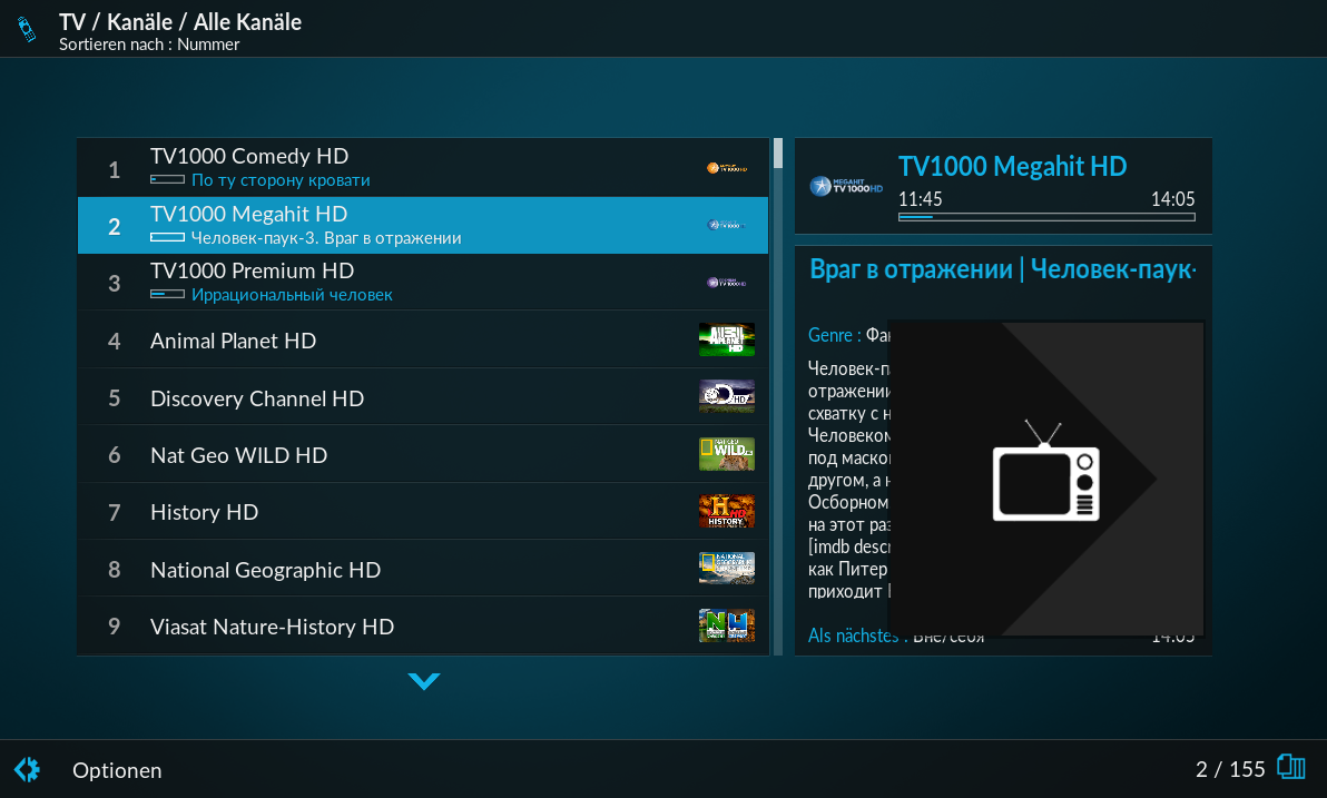

    Wenn ich den oberen control einfüge, sehe ich den Picon bild von dem Kanal(siehe Bild Nr.3), im EPG Info Fenster. Also das es da das Bild auftaucht ist schon mal gut, aber das ist das Falsche Bild
    Vielen dank für die Unterstützung.
    [xattach=15154,'right']So soll es später Aussehen[/xattach][xattach=15155,'left']so kommt man zu dem Bild[/xattach]
  • Also ich hab zuwenig Ahnung von PVR..
    Wenn aber bei ListItem.Icon der kanal kommt liegt es wohl daran das Kodi hier keine Poster kann.
    Du könntest mal
    ListItem.Art(poster)
    testen, ich glaub aber kaum das da was kommt.
    Andere Skins machen das soweit ich weiß über das Addon Skinhelper.
    Wenn Kodi hier als Artwork nur das des Sender anbietet wird auch ohne Addon nicht anderes kommen.
    Im Wikki steht nicht wirklich viel dazu.
    Grüße
  • ja, hattest du rechts .Icon zu .Art zu ändern bringt nichts, anstatt Channel Icon sehe ich einen, siehe bild
