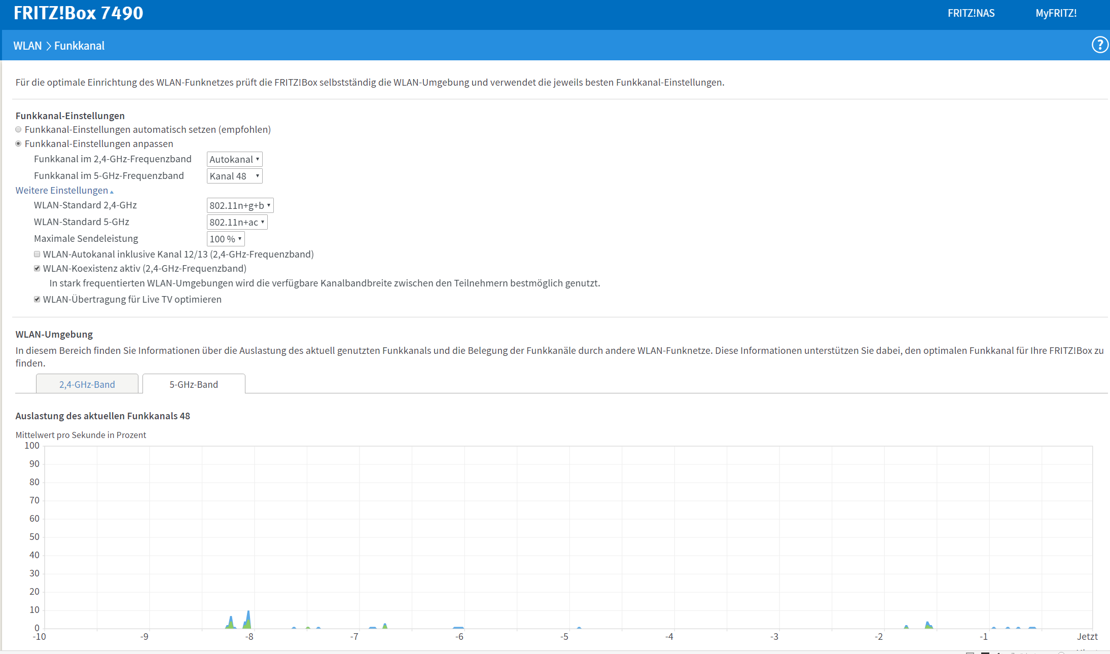

  • Die Verbindung zur NAS Freigabe läuft aktuell über SMB. Ich habe den Kanal manuell auf Kanal 48 geändert (siehe Screenshot) und seit dem läuft es seit 2 Tagen bisher mal ohne Ruckler. Ich hatte zwar schon mal alle Kanäle durchprobiert, allerdings ohne Erfolg. Da es so aber nun aktuell funktioniert, lasse ich mal schön von den Einstellungen die Finger, vielleicht ist ja jetzt Ruhe :). Das ist auch der Grund wieso ich noch kein Logfile erstellen konnte.
    Sobald die Ruckler wieder auftreten werde ich ein Logfile erstellen und dies hier zur Verfügung stellen.
