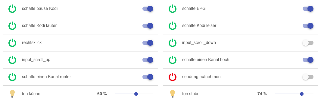

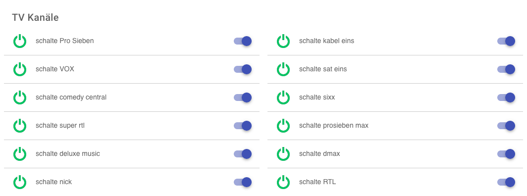

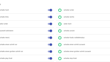

    hatte dann keine lust mehr mich damit zu beschäftigen. und hab das ganze jetzt mit openhab umgesetzt. geht auch super.
    sollte interesse bestehen kann ich auch gerne meine datein hochladen. hab mal die screenshots angehangen was sich alles stuerern lässt
    Das ist zwar noch nicht die sauberste lösung aber für den anfang reicht es :)
  • Das würde mich in der Tat interessieren. Genau so hab ich es vermutlich auch mal eingerichtet, aber das funktionierte nicht sauber.
    Pro Sieben und Pro Sieben Maxx.... da meckert Alexa. "Es gibt mehrere Geräte mit dem Namen Pro Sieben...". Oder halt RTL, RTL2 usw....
    Klappt das bei Dir zuverlässig?
    Mittels dem Echo Control Binding und der "Last voice command" Funktion würde es ja funktionieren, aber Alexa quasselt dann immer nutzlos rum.
    Gefällt mir nicht und lässt sich scheinbar nicht umgehen.
    Dabei wäre das so super, weil man auch den Echo der genutzt wurde festhalten kann.

    Moin,
    Alexa kriegt das generell nicht auseinander, wenn es ein Gerät mit einem Namen gibt und eins mit einem identischen Namen und irgendwas dahinter.
    Also auch "Wohnzimmer" und "Wohnzimmer Lampe" wird immer mit einer Nachfrage beantwortet.
    Mein Workaround: Immer ein Wort dahinter bei allem. In deinem Fall. "Pro 7 normal" und "Pro 7 maxx".
