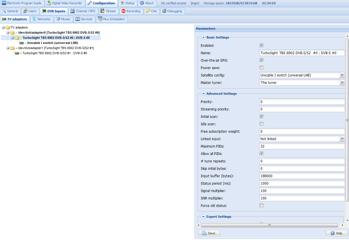

  • Huhuuu
    Sooo endlich kam ich mal dazu und mein Bruder auch...
    Unicable ist verkabelt.

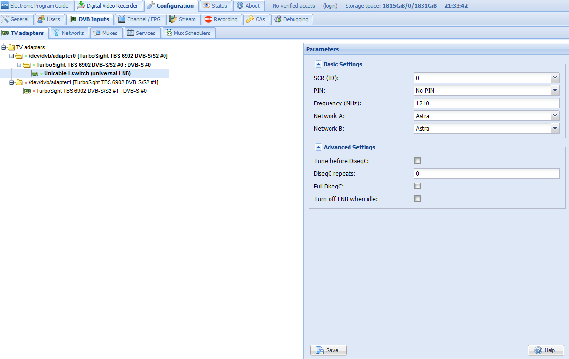

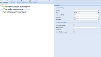

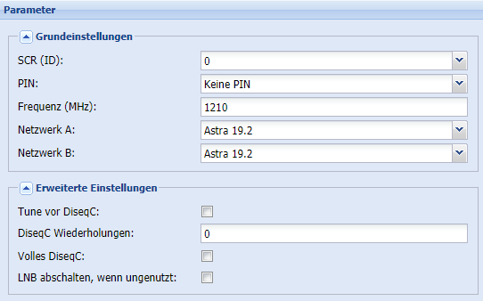

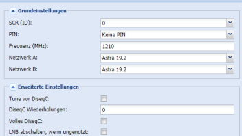

    In TvHeadEnd geht allerdings nur mit einem Tuner wenn er auf Universal steht.
    Bei Unicable mit Frequenzeingabe z.B: SCR 1 und 1210 MHz und der andre Tuner mit SCR und 1420 MHz geht nichts.

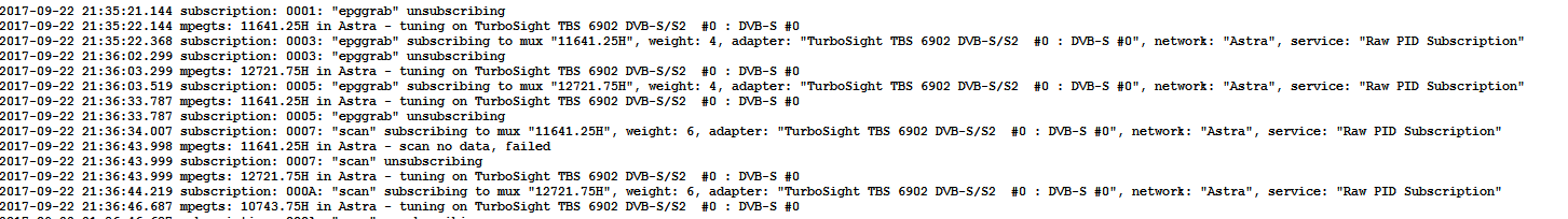

    Bekomme in den Logs dann no data...
    Obwohl die Kabel richtig genutzt.
    Der lnb hat 3 Ausgänge,
    1 Analog und zwei Stack Ausgänge mit den 4 Frequenen...
    1210, 1420, 1680, 2040 MHz
    (DEK 342 von Fuba)
    Hat jemand eine ähnliche Konfiguration und kann mir seine tvheadend konfig nennen?
    Tvheadend Version 4.2.2
    Oder 4.2.3...
    Nur das Fuba lnb und kein multischalter dazwischen

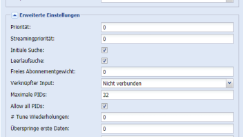

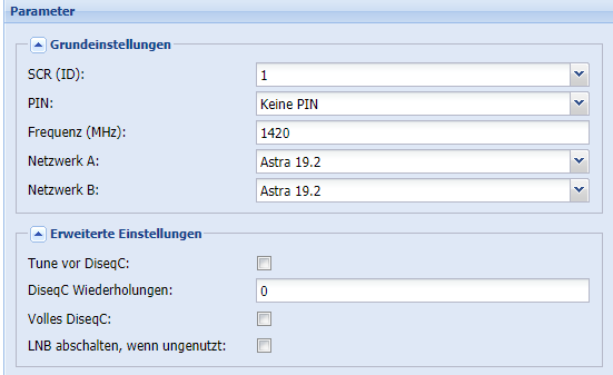

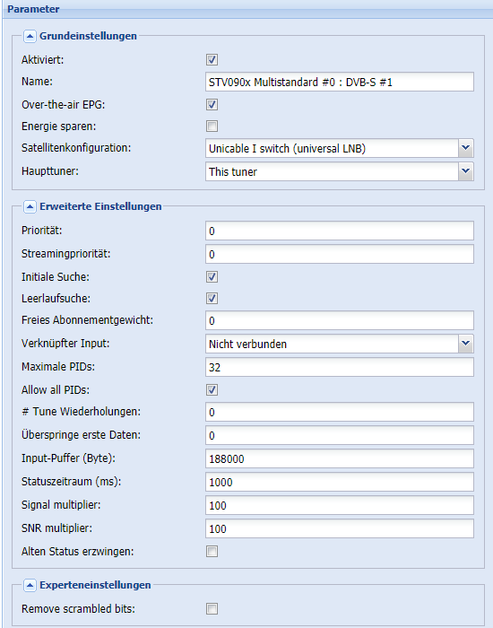

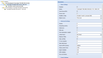

    Das steht bei mir. Wie sind den deine Einstellungen bei Tvheadend
