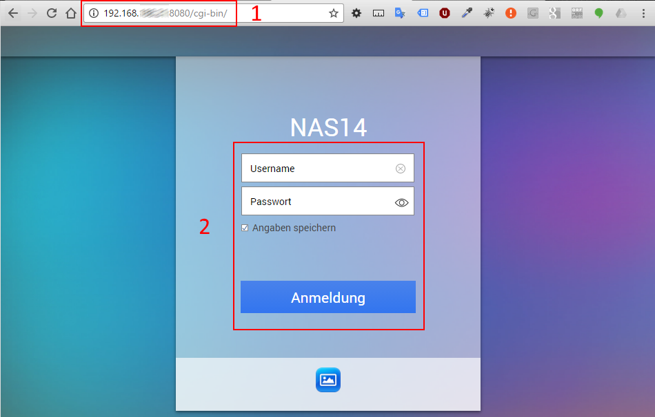

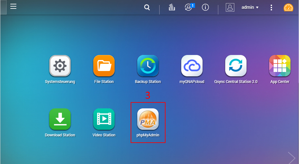

    • QNAP Konfigurationsseite öffnen (Browser öffnen und über die Adressleiste deine NAS öffnen z.B.: 192.168.xxx.xxx).

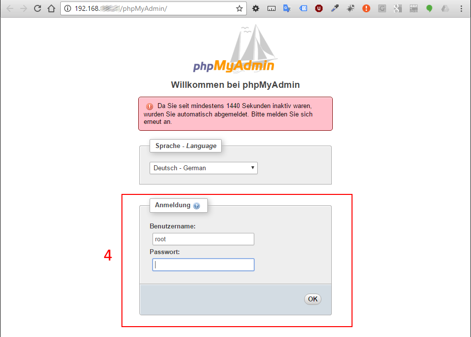

    • Die installierte App phpMyAdmin öffnen (Nicht vorhanden: AppCenter - Dienstprogramme - phpMyAdmin downloaden)
    • In die phpMyAdmin Oberfläche einloggen (Standard - User: root; Standard - Passwort: admin)

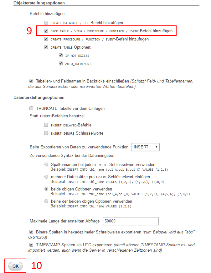

  • [h1]c) Sicherung der aktuellen Datenbank durchführen[/h1]

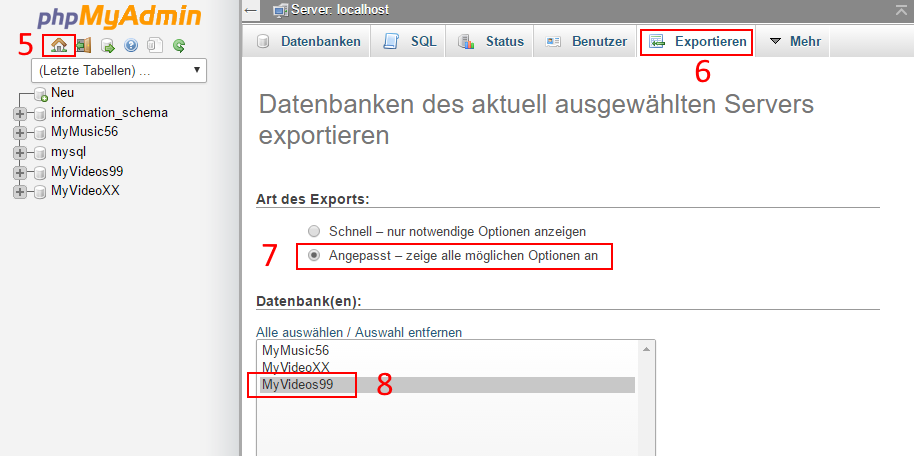

    • Nun müssen wir die Datenbank sichern. Die Funktion ist in phpMyAdmin über die Funktion Exportieren zu finden.
    • Nach meinen Geschmack exportiere ich meine Datenbanken immer einzeln und fasse diese nicht zusammen. Exportiere nun die Datenbank MyVideos99. Nutzt du eine Musik-Datenbank dann wiederhole den Abschnitt.
    • Lt. meiner Recherche sollte man diese Auswahl anhaken für den Export.
    • Nun speichere die .sql Datei (Datenbank) auf einen sicheren Ort ab.

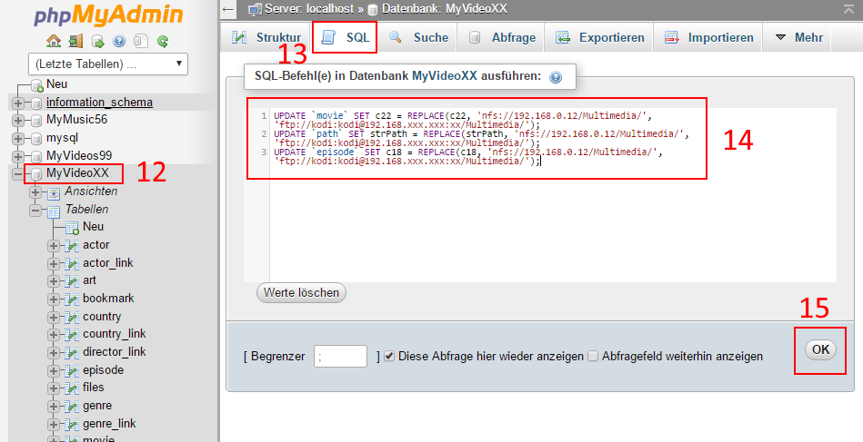

  • [h1]d) Via SQL-Update Query die Datenbank anpassen[/h1]
    • Dieser Schritt ist die Lösung um schnellstmöglich alle alten IP-Adressen zu ändern. Der Code stammt von @Shojo - Vielen Dank dafür!
    • Bevor wir aber beginnen möchte ich dir noch den Code zum Teil erklären welche Tabellen / Spalten hier geändert werden
      SQL
      UPDATE `movie` SET c22 = REPLACE(c22, 'smb://192.168.178.xx/Moviez/', 'smb://192.168.53.xx/Moviez/');
      UPDATE `path` SET strPath = REPLACE(strPath, 'smb://192.168.178.xx/Moviez/', 'smb://192.168.53.xx/Moviez/');
      UPDATE `episode` SET c18 = REPLACE(c18, 'smb://192.168.178.xx/Serien/', 'smb://192.168.53.xx/Serien/');

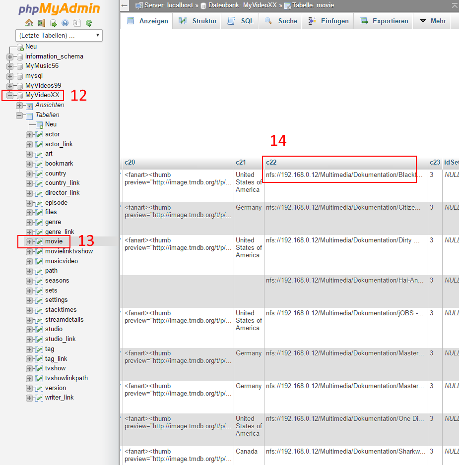

    • movie path episode ist die Tabelle deiner Datenbank (Meine DB heißt hier für Testzwecke MyVideoXX)
      c22strPathc18 ist die Spalte deiner Tabelle - In dieser befindet sich der jeweilige Pfad zu deinen Quellen (Filme, Serien etc.)
      REPLACE ersetzt die Zeichen, die du nach dem , angibst
    • Für die Anfänger rate ich dir den Code in einem externen Editor (Notepad++) zu bearbeiten.
    • Ein Beispiel anhand meiner Ordnerstruktur und persönlicher Abänderung auf FTP:
      SQL
      UPDATE `movie` SET c22 = REPLACE(c22, 'nfs://192.168.0.12/Multimedia/', 'ftp://kodi:kodi@192.168.xxx.xxx:xx/Multimedia/');
      UPDATE `path` SET strPath = REPLACE(strPath, 'nfs://192.168.0.12/Multimedia/', 'ftp://kodi:kodi@192.168.xxx.xxx:xx/Multimedia/');
      UPDATE `episode` SET c18 = REPLACE(c18, 'nfs://192.168.0.12/Multimedia/', 'ftp://kodi:kodi@192.168.xxx.xxx:xx/Multimedia/');
    • Ich habe also den Teil 'nfs://192.168.0.12/Multimedia/ mit 'ftp://kodi:kodi@192.168.xxx.xxx:xx/Multimedia/' ersetzt.
    • Nun kopierst du vom externen Editor den gesamten Code und fügst ihn, in der MyVideos99 unter SQL ein:
    • Wenn erfolgreich sollte das ungefähr so aussehen:

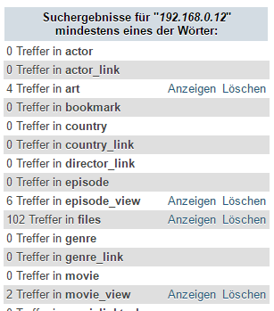

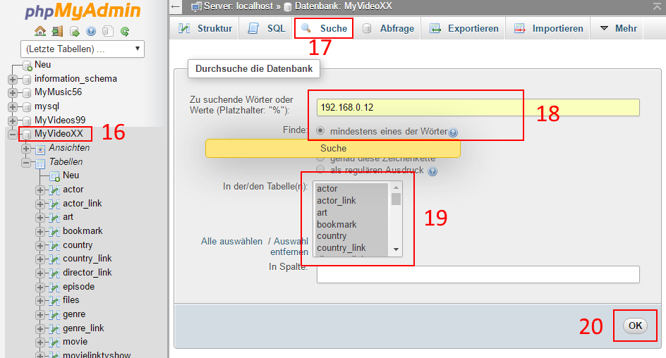

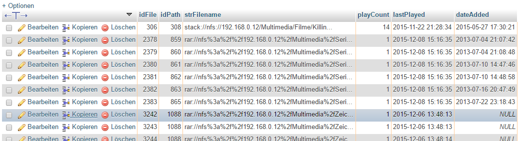

    • Zum Abschluss musst du über die Suche kontrollieren ob die alte IP-Adresse noch irgendwo in deiner Datenbank vorhanden ist:
    • Das Ergebnis könnte so aussehen und beinhaltet noch einige IP-Adressen:
    • Über Anzeigen kannst du dir die Einträge auflisten lassen oder sofort über Löschen die Einträge von der Datenbank entfernen.
      Du wirst zum Beispiel folgende Dateien finden rar:
      Da ich auch nicht wusste um welche File es sich hier handelt kann in diesem Thread nachlesen: rar://nfs ... Kennt jemand diese Files?
      Fazit: Ich habe einfach alle Einträge über Löschen entfernt und habe bis dato keine bemerkbaren Probleme bei der Benutzung mit Kodi!

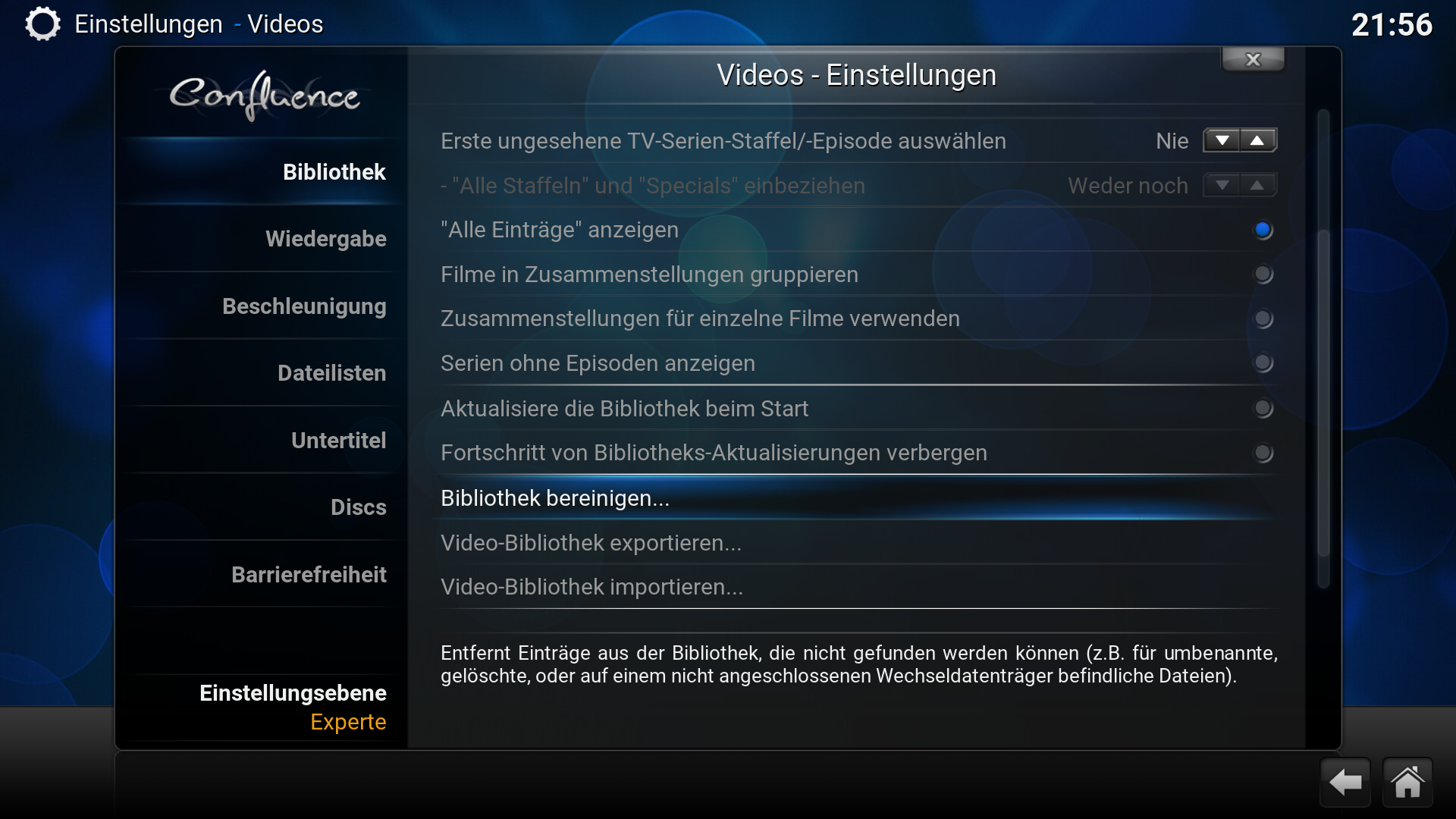

    • Zum Abschluss würde ich dir zu einer Bereinigung der Datenbank raten - Dies kann eine Weile dauern. Lass dir Zeit!:

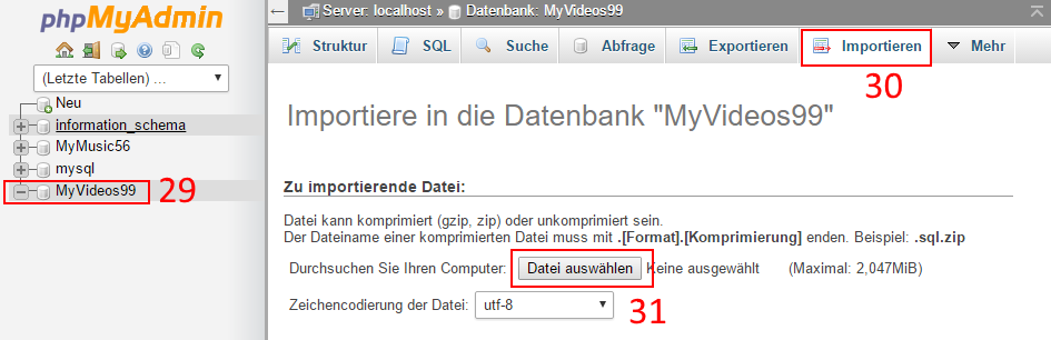

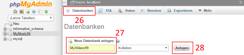

    • Nun musst du eine neue Datenbank selbstständig zB. mit der Bezeichnung MyVideos99 anlegen:
    • Danach musst du in dieser Datenbank die exportierten Tabellen einfügen:

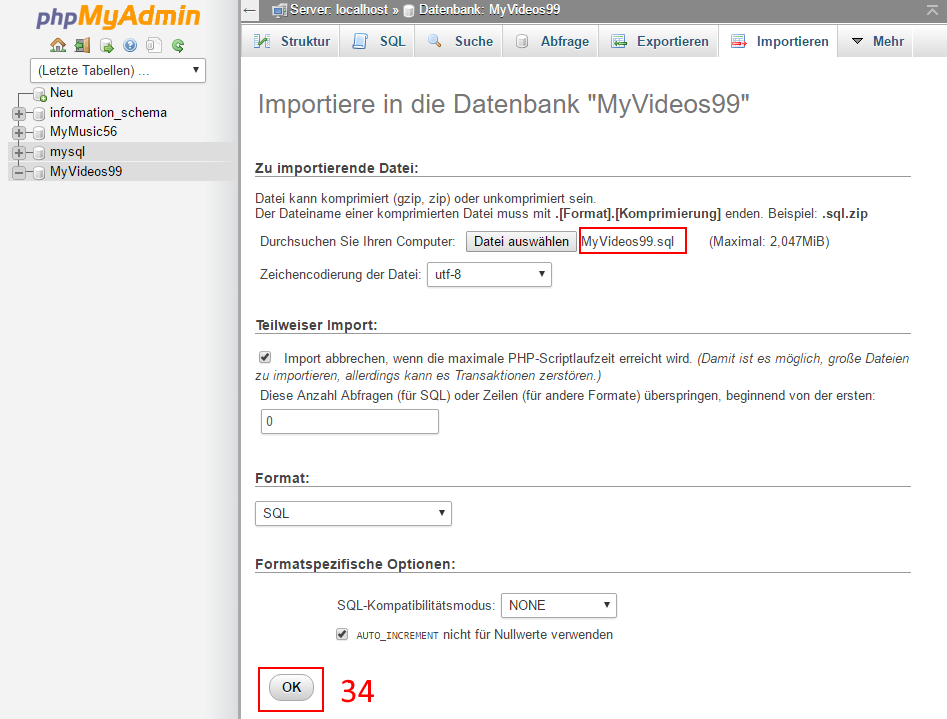

    • Wechsel zu den Pfad wo du das Backup der Datenbank gespeichert hast und öffne dieses:
    • Nun musst du über OK das hochladen bestätigen. Dies kann - abhängig von der Datenbankgröße - ein paar Minuten dauern. Sei geduldig!

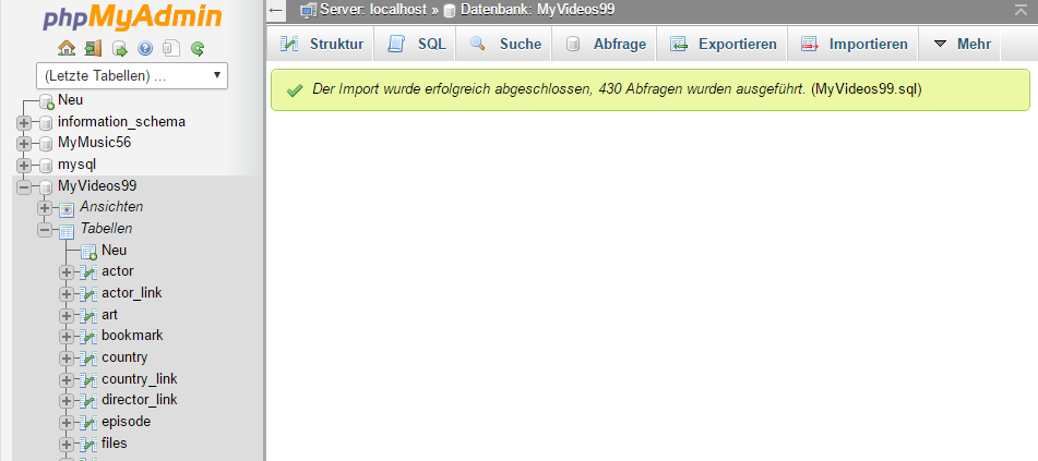

    • Wenn alles importiert wurde sollte eine erfolgreiche Meldung kommen:
