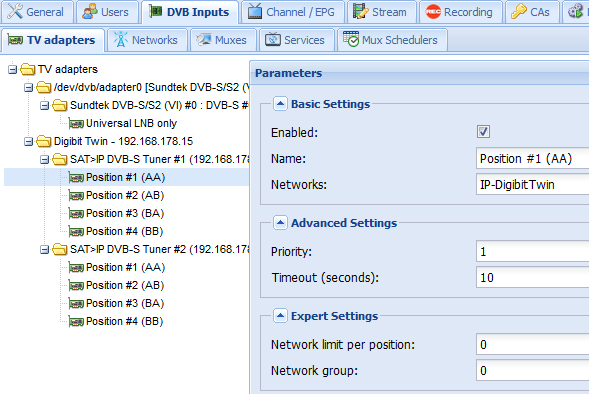

TVHeadend mit Digibit Twin
  • Muxes +Add IP-DigibitTwin
    +Create
    Ein paar Minuten warten, bis alle Muxes INAKTIV (IDLE) sind.
    Dann zu den Services wechseln und die Markieren, die gewünscht sind. Jetzt je Seite <Map Selected> <Map selected services> Merge same name.
    Verwende HTS Tvheadend 4.3.28042017 auf einer Synology

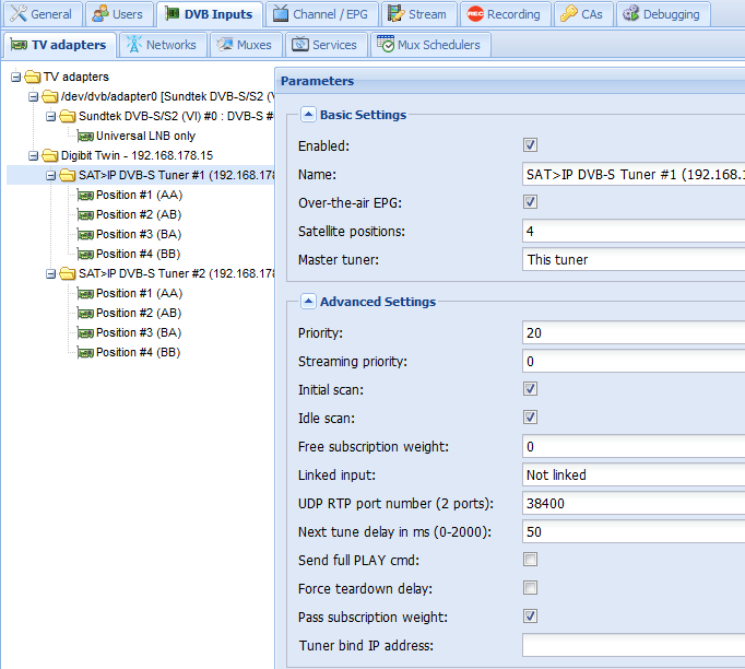

  • Danke für die Info.
    Ja, Standard war Satellite positions: 4, so wie in den Hardcopies oben, für beide Tuner.
    Zwei Koaxkabel sind angeschlossen, da herrscht kein Mangel - auf der Bühne hängen zwei kaskadierbare Multiswitch ...
    Also hab ich alles aktiviert.
    Es funktioniert ja auch.

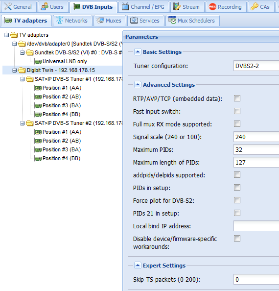

    Wenn ich nun der Bilder-Anleitung von Schittlewiller folge kann ich bei Postion #1 (AA) kein Netzwerk hinzufügen weil in dem Drop Down Menü nichts drin ist.
    Bitte seit Nachsichtig ich bin blutiger Anfänger was tvheadend und SATIP betrifft, sprich es sind meine ersten Gehversuche damit.
    So sehen meine TV adapters aus:

  • Du musst bei sat IP ein normales Netzwerk anlegen, kein sat IP. Also quasi wie ein interner sat Tuner.
    Danke so hat es nun funktioniert, habe mich schon gewundert. In der Anleitung stand IPTV deswegen habe ich nur dieses versucht. Nun warte ich mal darauf dass das Muxen fertig wird und dann gehts weiter, bin sehr gespannt :)

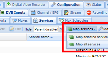

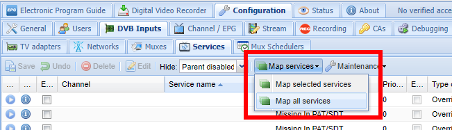

    hab grad auf Yout*** was gefunden das man nach hinten blättern soll und siehe da dort wird was angezeigt. Nun markiere ich alle Sender die ich haben will und mappe alle zusammen auf einmal richtig?
    HTPC1: Intel NUC6CAYH | 8GB RAM | Windows10x64 | Kodi 17.4 |
    Server: Intel NUC6i3SYH | 16GB RAM | ESXi 6.0 | Tvheadend 4.2.3 (VM) 4GB RAM |
    Tuner: Digibit Twin
  • Ich nehme immer eine Anzeige von 200 pro Seite und Mappe dann alles relevante. So bist du Recht schnell durch. Finetuning kommt danach.
    Alles mappen, dann im Kanalfenster alles deaktivieren (dauert insgesamt 5 Sekunden) und dann nur die Sender aktivieren die du brauchst und trotzdem sind alle da falls mal noch einer benötigt wird. Klappt eigentlich sehr gut.
