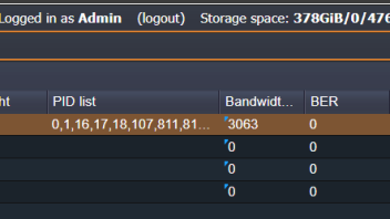

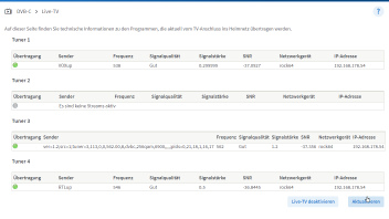

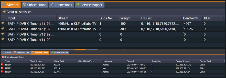

    ich habe folgendes Problem.

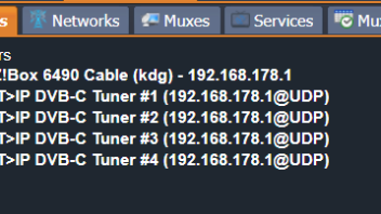

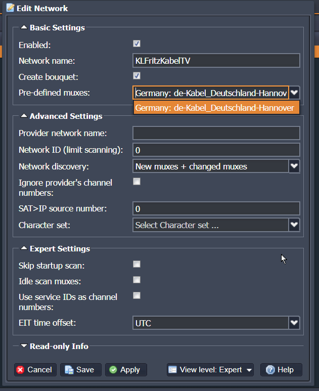

    Ich besitze eine Fritzbox 6490 und habe TVHeadend soweit eingerichtet, sodass 4 Tuner theoretisch genutzt werden könnten. (4 IP-Adressen)
    (Screenshot 1)

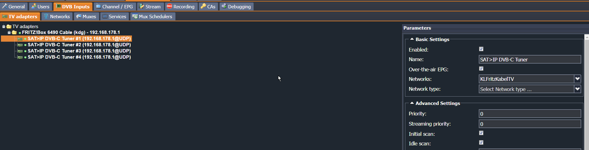

    (Screenshot 2)
    Kodi habe ich auf meinem PC eingerichtet, sodass dieser TVHeadend nutzt. Ist gerade auch am laufen wie man oben bei Tuner 1 sieht.
    Nun habe ich auf meinem Handy auch Kodi installiert und genauso wie auf dem PC konfiguriert.
    Wenn der Kodi auf meinem PC gestoppt ist, kann ich auf meinem Handy TV schauen und auch umgekehrt.
    Was nicht geht ist, dass ich auf beiden gleichzeitig TV schaue.

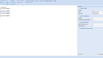

    Angenommen Kodi lauft auf meinem Handy und zeigt auch das TV Programm, sobald ich Kodi meinem PC starte und TV schauen will sehe ich im Screenshot 2 wie die einzelnen Tuner durchlaufen werden aber im Endeffekt keine Verbindung hergestellt werden kann.

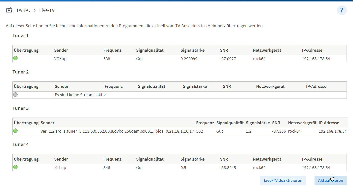

    Auch in der Fritzbox sehe ich, wie die einzelnen Tuner angesprochen werden
    aber im Endeffekt nur noch einer aktiv bleibt.
    Hat jemand ne Idee was hie falsch läuft?
    Wie gesagt TV anschauen immer nur auf einem Gerät geht immer. Egal ob es der PC oder das Handy ist. Nur halt nicht auf beiden gleichzeitig (es sei denn ich schau auf beiden das gleiche Programm, das geht)
    Vielen Dank!

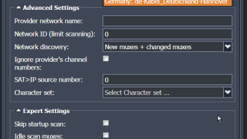

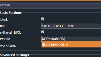

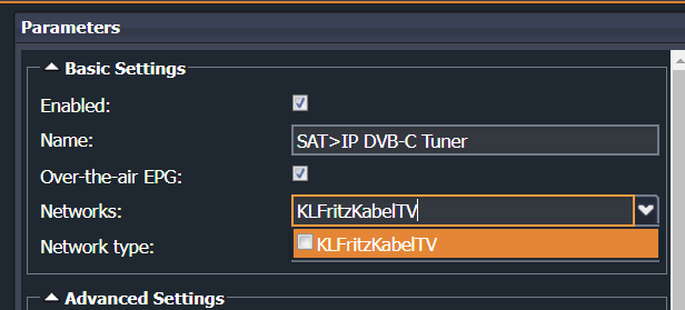

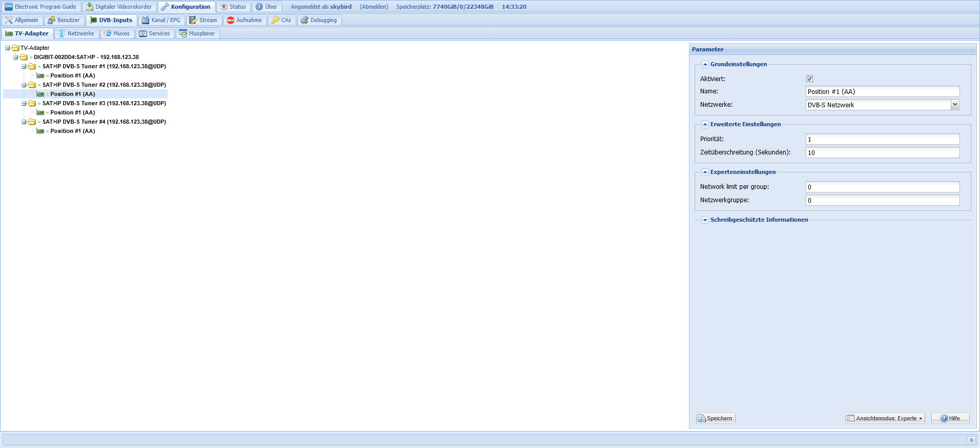

  • Naja, Du hast keine Position weil halt DVB-C - was kannst du denn bei Network Type noch auswählen? Und ist es bei allen 4 aktiviert und dem selben Netzwerk zugewiesen?
  • Es ist bei allen das gleiche Netzwerk zugewiesen. Ich sehe ja auch in der Fritzbox wie die einzelnen Tuner angesprochen werden.
    Ich habe das ganze nach dieser Anleitung angelegt
    Trage ich in der TVHeadend Konfiguration von Kodi immer die gleiche IP ein, also auf PC und Handy die gleiche?
    Oder muss ich hier schon eine der 4 unterschiedlichen IPs nehmen ?
  • Hat keiner ne Idee warum ich immer nur ein Kodi/Tuner gleichzeitig nutzen kann.
    Nochmal zusammengefasst :
    * alle 4 Tuner haben eine eigene IP
    * ich kann mit einem beliebigen meiner Kodi fernseh schauen.
    * wenn ich in einem zweiten TV starte sehe ich wie die einzelnen Tuner angesprochen werden (das sehe ich im tvheadend und auch in der Fritzbox)
    * am Ende bricht das ganze ab und die Fehlermeldung im Log von oben.

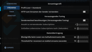

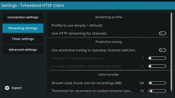

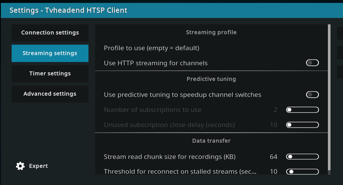

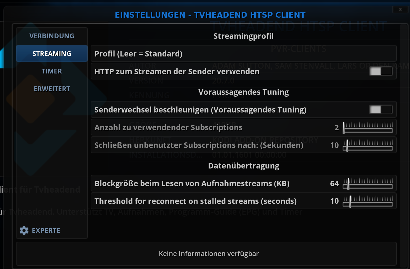

  • Hast Du vieleicht
    Voraussagenes Tuning aktiviert? Das belegt dann immer mehrere Tuner um das Schalten zu beschleunigen.
