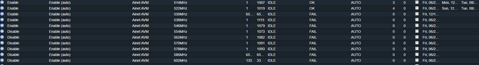

    mich macht mein AVM DVB C Repeater noch verrückt. Nach dem Update auf die 7.xx Version gehen die Sender nicht mehr alle.
    Mir ist bewusst das man KEINE Virtuelle IP mehr braucht und und mir ist auch bekannt das man ab Version 7.xx "pass specinv" setzen muss On oder OFF.
    Leider werden trotzdem nur 2 Muxes erkannt (Seihe Screenshot). Habe das AVM Teil auch schon zurückgesetzt und auch schon eine andere TVHeadend Version benutzt.
    Ideen?
